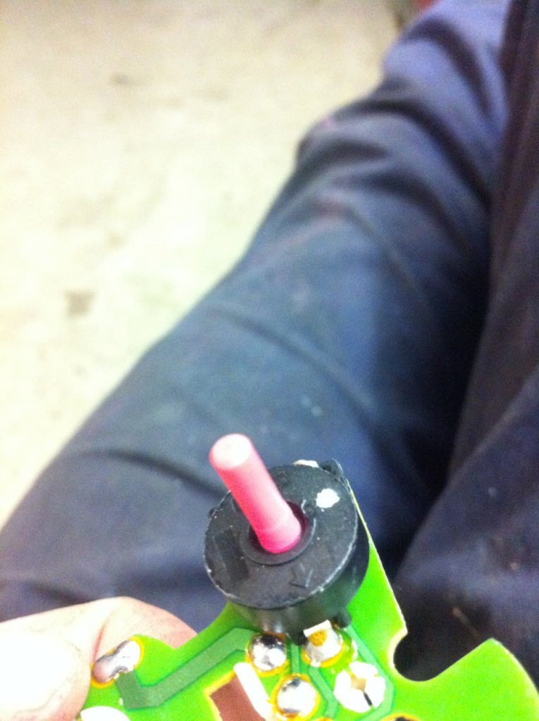

Wer mal wissen will wies genau funktioniert - siehe Bild. Das kleine pinke Dödli wird mitgedreht wenn sich der Motor dreht. Es schleift über eine Leiterbahn mit nem Widerstand drauf. Je nachdem wo es steht ändert sich der Widerstand und somit weis das Klimasteuergerät in welcher Position sich das Heizungsventil befindet. Die mittlere Leitung des Steckers geht direkt (laut Kabelplan) an die Klimasteuerung innen.
Schaltet man auf kalt bzw. auf LO schließt das Ventil komplett und erzeugt einen Widerstand von 4,5-5 k Ohm ist es offen hat man 0 Ohm. Die Zwischenstellungen sind recht variabel aber meist nur aufs 100 Ohm genau einstellbar (also 0.x-4.x k Ohm)
Das ist übrigens auch die einzige Möglichkeit wie das Steuergerät den E5 Fehler erzeugt. Es gibt eine Stellung vor (z.B. halboffen mit 2.5 k Ohm) und wenn dieser Widerstand nicht erreicht wird weil z.B. Leiterplatte kaputt, Ventil vergriesgnaddelt, Motor kaputt, usw. gibt es E5 aus...

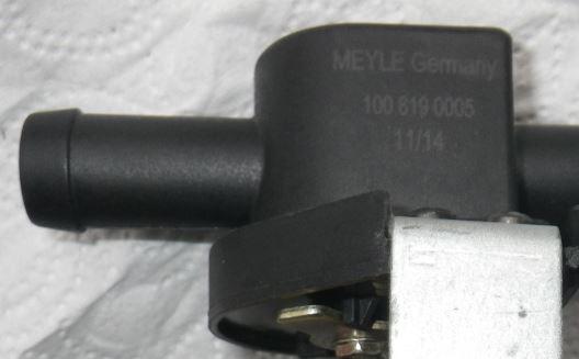

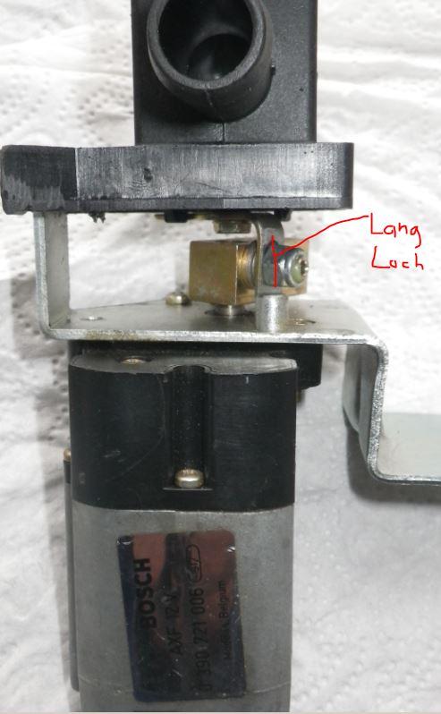

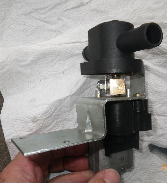

wollte mich über diesen Beitrag bedanken vor allem bei Michael me308.
Hatte ein undichtes Heizungsventil und nach den angegebenen Nummern nur das Ventil gekauft. Habe eins von Meyle genommen 12,- EUR inkl. Versand. Alles ging gut. In das Verbindungsblech habe ich ein Langloch reingedremelt statt einer normalen Bohrung.
Paul
