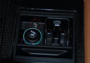

yep, genau so habe ich das auch. Kleiner Schalter im Aschenbecher...
das mit dem Schalter hat mir mvhans hier vom Forum verraten, wenn jemand Fragen hat, wird er bestimmt (wie bei mir) helfen.:wink:

so jetzt nach einer weile bedenkzeit bin ich auf den entschluss gekommen mir einen klappenschalter einbauen zu lassen!
weis jemand wo man die schalter herbekommt und wie es funktioniert!?
danke, mfg
raindl
Stecker von den Elektropneumatikventilen runterziehen
(findest du rechts und links im Motorraum unter den schwarzen Abdeckungen, die mit den Inbusschrauben),
Zwischenstecker rein,
Kabel ranlöten, Schalter dran,
fertig!
Kosten gut 5 Euro!
fertig!
Kosten gut 5 Euro!
Oder Kabel nach vorne legen (etwas aufwängiger) und einen Schalter unter das Amaturenbrett machen, dann kann man direkt die Klappen öffnen und schließen.
