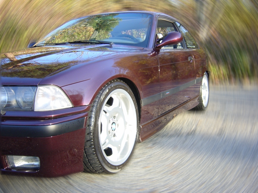

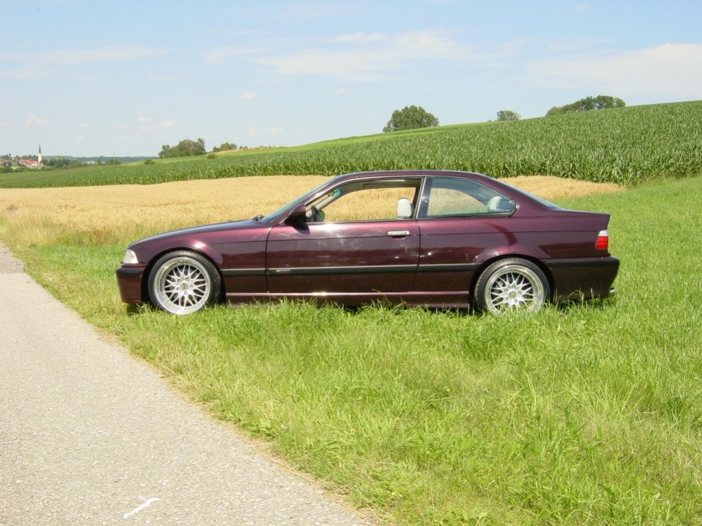

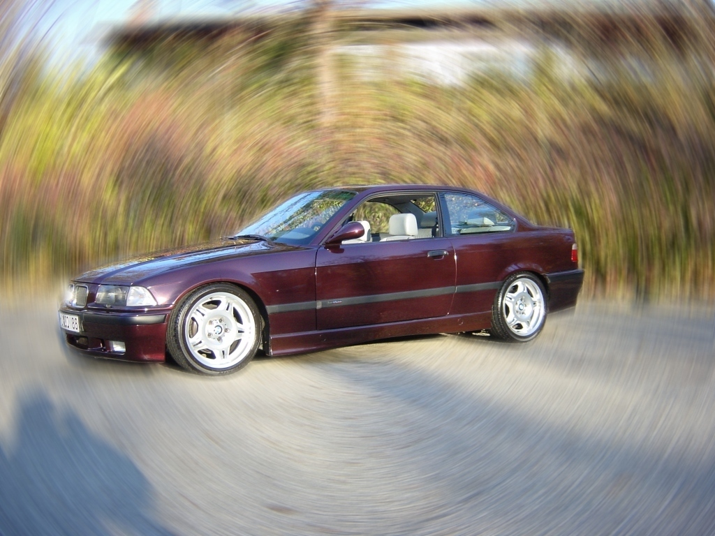

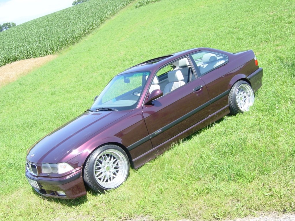

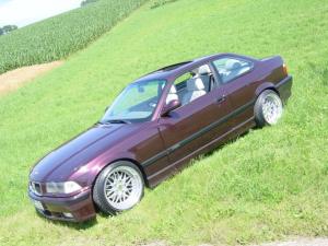

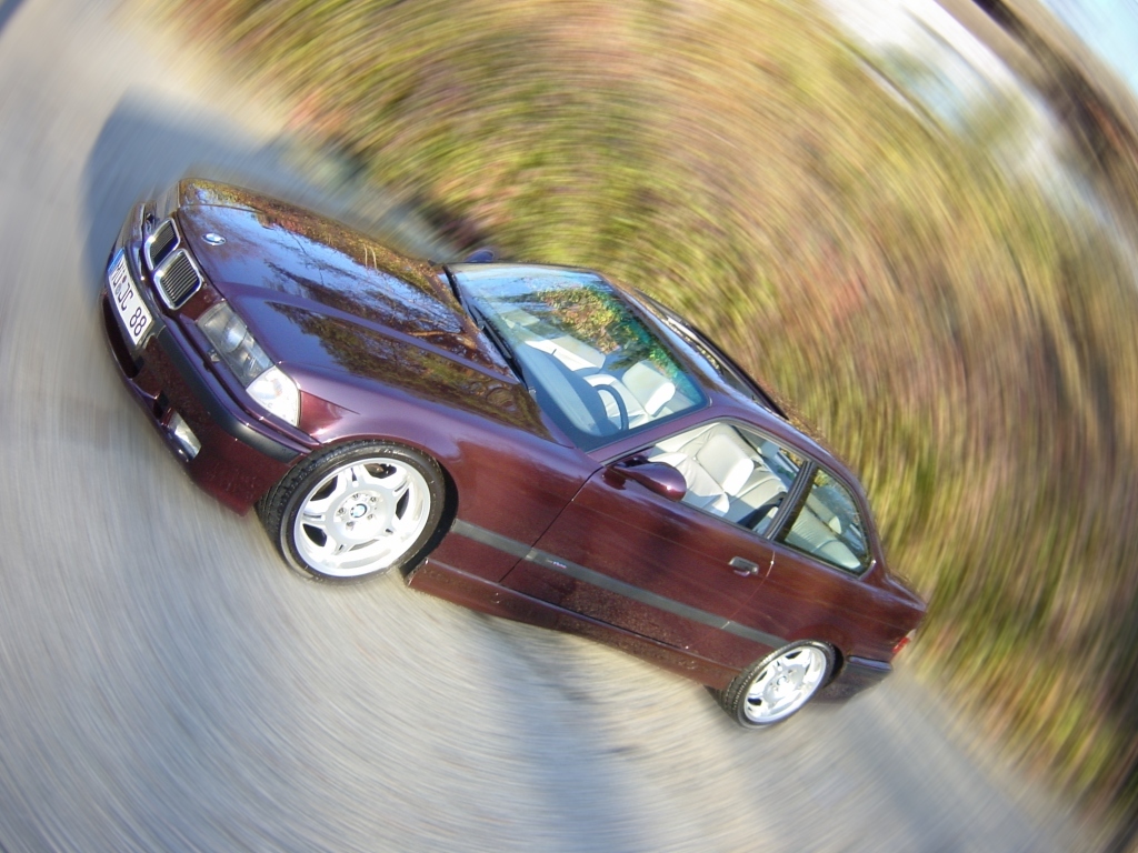

als ich mein 325 Coupe gekauft hatte war der vorne auch mit Serien-M-Fahrwerk viel zu hoch. Hatte dann vorne 60 er Federn drin u. es war so wie ein E36 sein muss. Hinten muss man dann aufpassen, dass er nicht zu tief wird und immer ausschaut wie mit vollbeladenen Kofferraum, da sind 40er dann schon zu viel :wink:
Bei den Kerscher Felgen hätte er vorne sogar noch mehr vertragen da dann die Radläufe stark gezogen waren.

bei meinem ehemaligen 325 Coupe ( siehe Bilder oben 16.02.13 ) waren nur kurze Ferdern drin, die Dämpfer waren original und es gab übrigends auch nie Probleme :wink:
