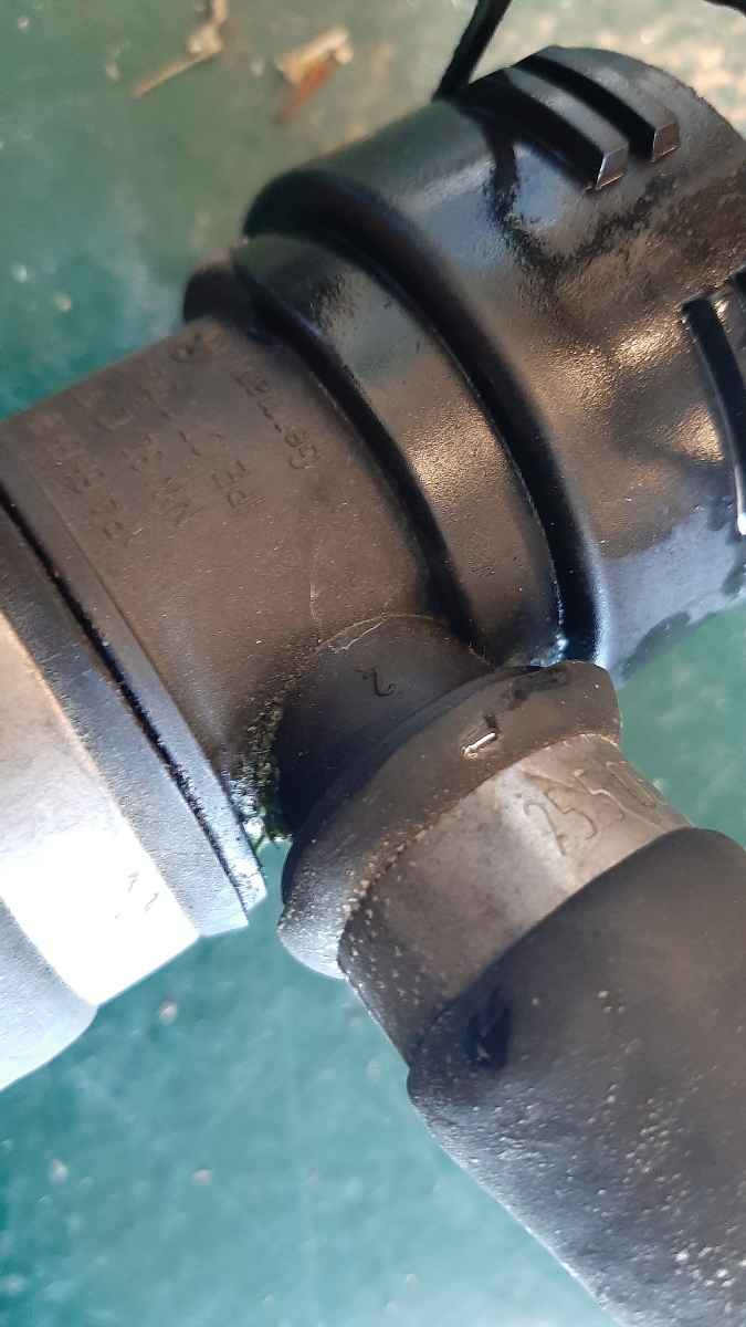

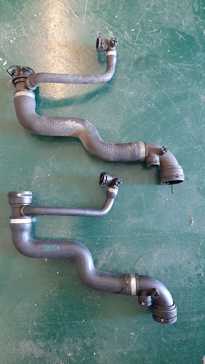

Seit einiger Zeit plagte ihn der Kühlwasserverlust, und somit hat er heute einen neuen Schlauch (original BMW) bekommen.
Der alte Schlauch war aufgequollen und an dem T-Stück erkennt man getrockneten Frostschutz. Ich hoffe das war das Problem, wir werden es sehen. Auf Zylinderkopfdichtung habe ich keine Lust.

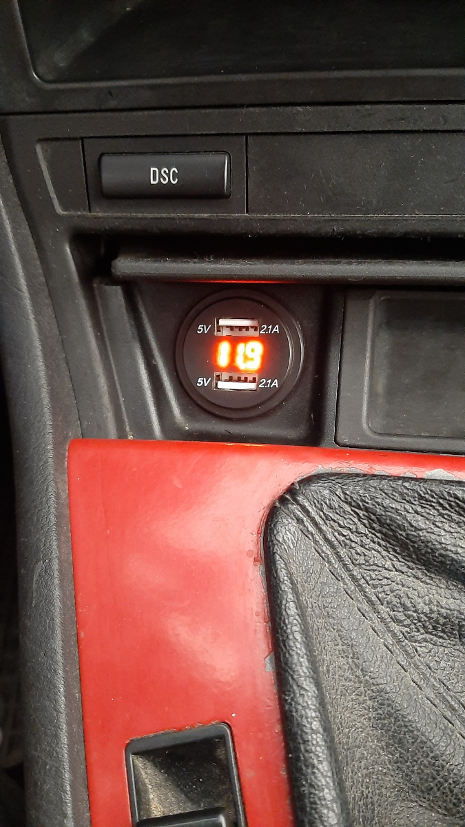

Ach und ein nettes Feature habe ich noch nachgerüstet. Anstelle des Zigarettenanzünders ist diese Doppel-USB Steckdose mit Spannungsanzeige. Das habe ich vergessen zu schreiben, der E46 hat mittlerweile seine dritte Lichtmaschine. Da sehe ich nun wenigstens wenn ich "auf Batterie" fahre. Die ersten zwei Lichtmaschinen waren von Valeo, nun ist eine BOSCH drin und die macht einen besseren Eindruck.
Und den xten Kurbelwellensensor. Und bei den Zündspulen habe ich aufgehört zu zählen, da ist glaube ich auch schon der dritte Satz drin.

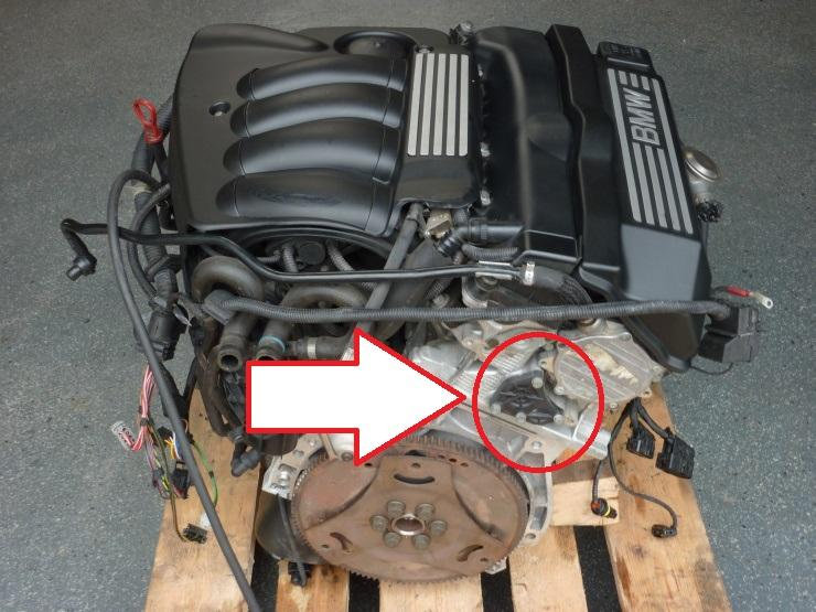

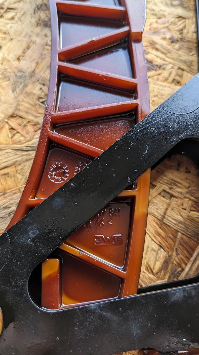

Ein kleines Update zum Kühlwasserverlust. Nach dem Wechsel von dem erwähnten Schlauch, ist der Kühlwasserverlust weniger geworden, aber nicht weg. Nun markiert der E46 aber sein Revier mit Kühlwasser, wofür ich im im Sinne der Nachverfolgung sehr dankbar bin.
Auf Seite 2 dieses Threads hatte ich den Wechsel dieser Platte beschrieben, und von dort kommt es jetzt auch wieder. Das hat nun gerade mal 7 Jahre gehalten. Alles keine Qualität mehr heutzutage... 😇

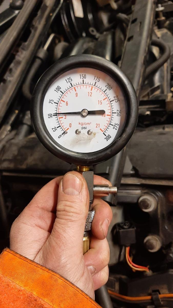

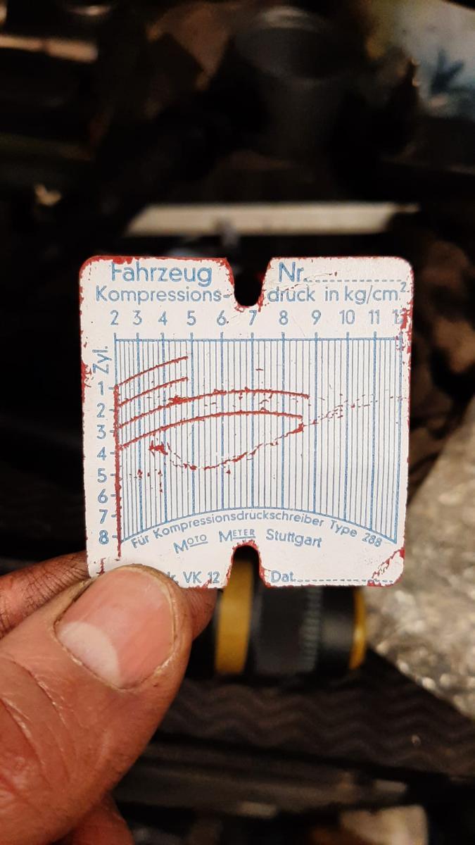

Unseren E46 haben wir noch immer, aktuell 315.000 km und nun klagt meine Frau das er nicht mehr anspringt. Nachdem ich Zündung und Spritzufuhr als Fehlerquelle ausschließen konnte, habe ich die Kompression gemessen, und siehe da, nur 3 bar.
WhatsAppBild2025-02-20um20_36.28_d89dfd7f.thumb.jpg.0c482f869f12afc3d566608a5b0e2529.jpg

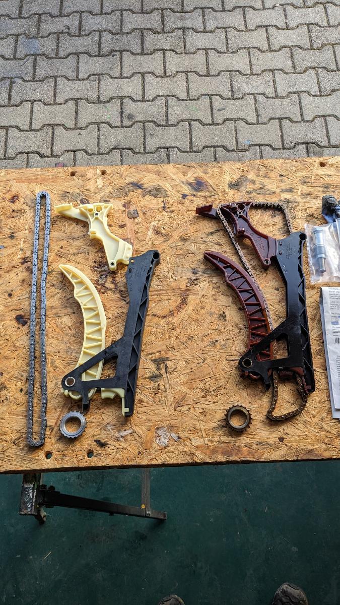

Und da hat es mir auch schon gedämmert, dass wohl die Kette übergesprungen ist.

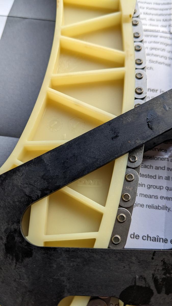

Also habe ich bei ebay für billige 140 € das komplette Kettenkit von Febi Bilstein bestellt, und soll ich euch was verraten?
Die original BMW Teile stammen von iwis https://de.wikipedia.org/wiki/Iwis
Und die billigen Ebay Teile von Febi Bilstein auch. Man kann das alo mit ruhigem Gewissen kaufen.
Ich muss euch übrigens nicht erklären wie das geht, weil das kann die junge Dame hier viel besser. Meiner Meinung nach macht sie nur eine Sache anders als ich sie hier mache. Sie zieht die Zentralschraube an der Kurbelwelle mit 50Nm an, und dreht dann 150° nach.
Nach meiner Recherche im TIS muss man mit 60Nm Voranzug arbeiten, und dann laut Angabe 11 23 6AZ auf 300 Nm anziehen. Vielleicht ist das im Endeffekt sogar dasselbe, aber ich bin kein Schraubenexperte.
Da der N42 Motor ein sogenannter Freiläufer ist, dürften sich Ventile und Kolben nicht berührt haben.
Hier noch meine Wenigkeit auf YouTube, wo ich den Längenunterschied zwischen alter und neuer Kette zeige. Das ist schon enorm.

Nachdem ich brav alles zusammen gebaut habe, die Steuerzeiten perfekt eingestellt habe, und dann starten wollte, sprang er nicht an.
Ein Freund hat so ein schönes altes MotoMeter und der Zettel zeigt wenig Erfreuliches. Ich nehme nun den Zylinderkopf ab, und dann schau ich mir die Ventile mal von unten an. Ich glaube der N42 Motor ist doch kein Freiläufer.

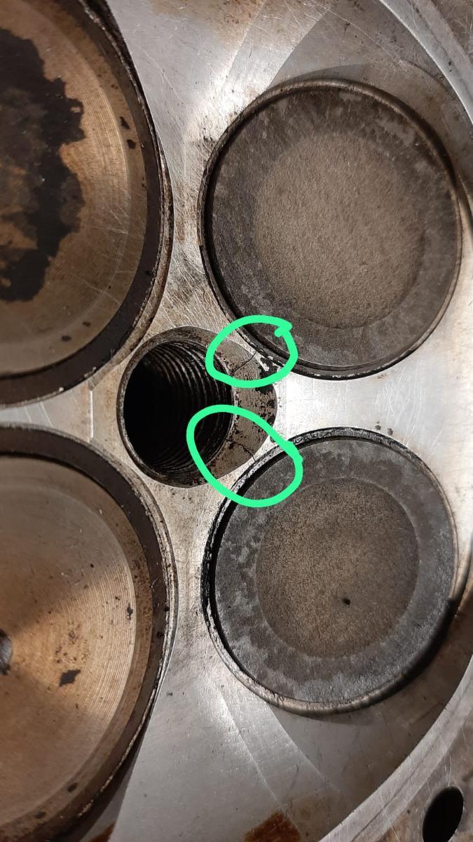

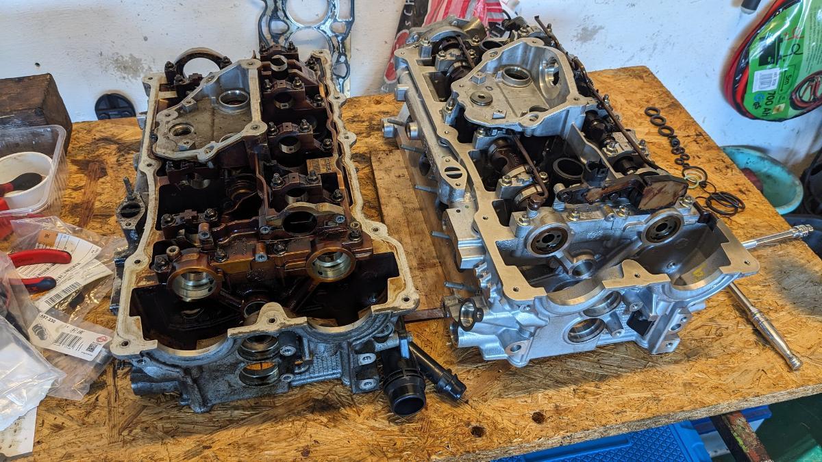

WhatsAppBild2025-03-08um22_07.18_498f8f8b.thumb.jpg.3665a8f3e55478f355aae5650280a2fd.jpg
Nun weiß ich wo die Kompression hin ist. Der Zylinderkopf hat um die Kerzenlöcher herum Risse. Ich habe gerade online einen neuen Kopf bestellt.
Gem. Bild vom "MotoMeter" ob ja, oder warum fragst Du ihn?

Risse auf Zylinder 1+2 ?
Bis auf Zylinder 3 eigentlich auf alles Zylindern. Mir ist auch schleierhaft wie Luft durch so einen kleinen Riss entweichen kann?

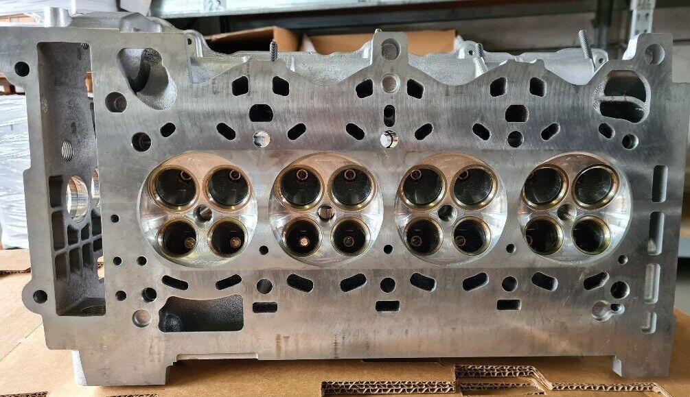

Neue Zylinderköpfe gibt es bei ebay für 380 €. So einen habe ich bestellt und probiere es einfach mal aus.
Dann hoffen wir mal das die Luft doch durch so kleine Risse entweichen konnte, denn das passt nicht zur Messung der Kompression, oder? Die Ventile machst Du sicher auch neu.
Am 9.3.2025 um 00:02 schrieb S.Schnuse:
Durch diese Haarrisse verlierst du niemals so viel Kompression……absolut unmöglich.
Aber da du eh alles neu machst, wird er anschließend wieder gut laufen 👍🏻.
Mach direkt neue Kolbenringe drauf😉

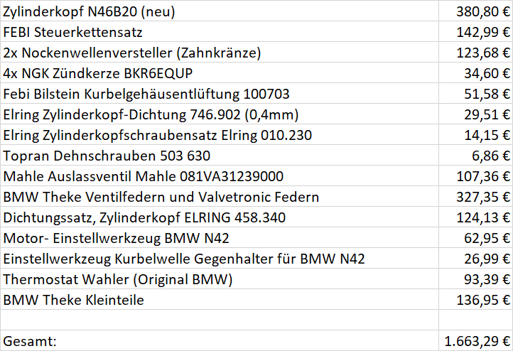

Ich muss gestehen, auf Kolbenringe und damit dann auch Pleuellager hatte ich keine Lust mehr.

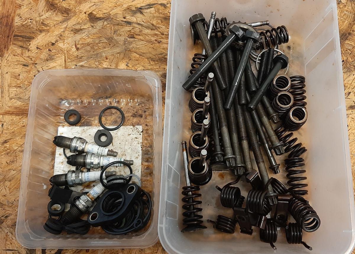

Aber nun ist alles wieder zusammen gebaut und das Auto läuft wieder. Eine zeitwertgerechte Reparatur war das nicht, wie man an der Kostenaufstellung sieht, aber immerhin hat die Arbeit nichts gekostet.
Die Teile sind übrig geblieben.
