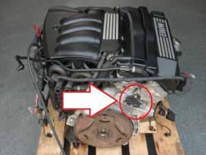

Auf diesem Foto (Ausgangszustand) ist ein total versiffter Magnetschalter zu sehen, ungefähr in der Mitte des Bildes. Als ich den ausgebaut habe um den O-Ring zu tauschen, ist der alte O-Ring zerbrochen. Der ist ja eigentlich aus Gummi, aber dieser fühlte sich an wie Hartplastik. Damit dürfte auch die Quelle der Ölundichtigkeit gefunden sein.
Theoretisch muss man eine neue Vakuumpumpe (11 66 7 542 498) kaufen, weil es die Gummidichtung nicht einzeln gibt. Die neue Vakuumpumpe hält dann wahrscheinlich genauso lange wie die alte. Wer 220 € sparen will und eine dauerhaft trockene Lösung sucht, nimmt die Gummidichtung vom Ölfilterdeckel. Die ist sogar noch ein bißchen dicker als die von der Vakuumpumpe.

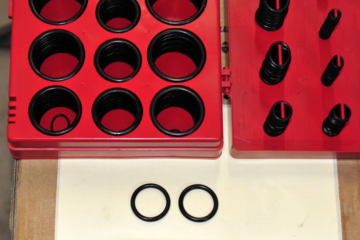

Der O-Ring des Ölfilterdeckel passt zwar praktisch in die Pumpe, ist aber zu dick. Die Folge: Der Pumpendeckel steht knapp 1mm zu weit ab, und die Pumpe erzeugt dadurch weniger Unterdruck als sie soll. Die Konsequenz ist dass der Bremskraftverstärker nicht wirkt. Das relatviert sich zwar bei höherer Motordrehzahl, im Standgas ist das Bremspedal jedoch steinhart. Das ist keine Lösung!
Die Alternative: Doch eine neue Pumpe kaufen, oder einen passenden, dünneren Viton Ring besorgen. Das zweitere habe ich gemacht, nun geht auch der Bremskraftverstärker wieder.
Mir ist schleierhaft wie der Ölfilter O-Ring in mehreren Foren als Lösung propagiert werden kann. Vielleicht hat sich dort nur niemand bemüßigt gefühlt diesen Fehler zu korrigieren, dabei liegt die Erkenntnis von Ursache und Wirkung hier auf der Hand.

Hab den vor ein paar Tagen gewechselt mit dem Ring vom Ölfilter und seitdem läuft die Bremse nicht richtig...
Seitdem habe ich verzeifelt eine Lösung gesucht am Auto und im Inet und nix zu finden...
Kannst du mir eine Quelle geben wo ich einen passenden Ring bekomme?

Danke für das Feedback. Ich dachte schön ich wäre der Einzige bei dem das mit dem Ölfilter O-Ring zum Totalsausfall des Bremskaftverstärkers geführt hätte.
Ich kann Dir folgendes anbieten. Einen O-Ring habe ich noch da, welchen ich Dir zusammen mit dem nockenwellenseitigen O-Ring schicken kann. Dazu kaufst Du Dir noch beim Freundlichen BMW Händler eine Tube Dichtmasse "Drei Bond 1209", die Bestellnummer ist 07 58 9 062 376. Zusammen mit dem O-Ring und dem Drei Bond wird Deine Bremse wieder funktionieren und die Vakuumpumpe wieder 100% dicht sein.
Die O-Ringe sind nicht billig, auch wenn man denken mag dass es eigentlich Cent-Artikel sein müssten.
Bitte PN an mich wegen Abwicklung.

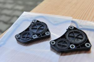

Also, gestern im Stadtverkehr, ich fuhr grad Teile für meinen E30 holen, fing der E46 das qualmen an. Es kam aus dem Bereich zwischen Stirnwand und Batteriekasten, also Beifahrerseite. Und es roch nach Kühlwasser. Da dort eigentlich nichts ist, dachte ich an die Zylinderkopfdichtung. Es ronn so richtig aus dem Motorblock raus.

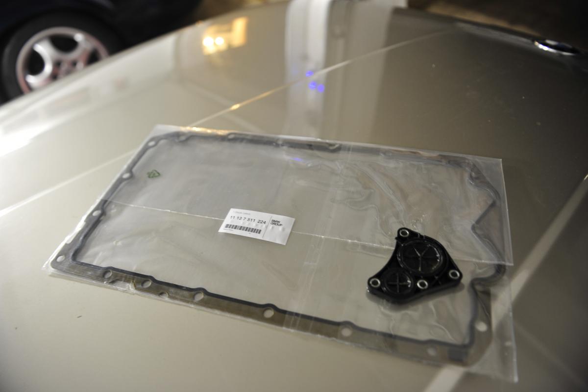

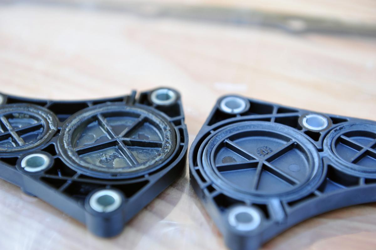

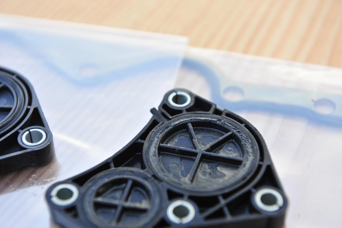

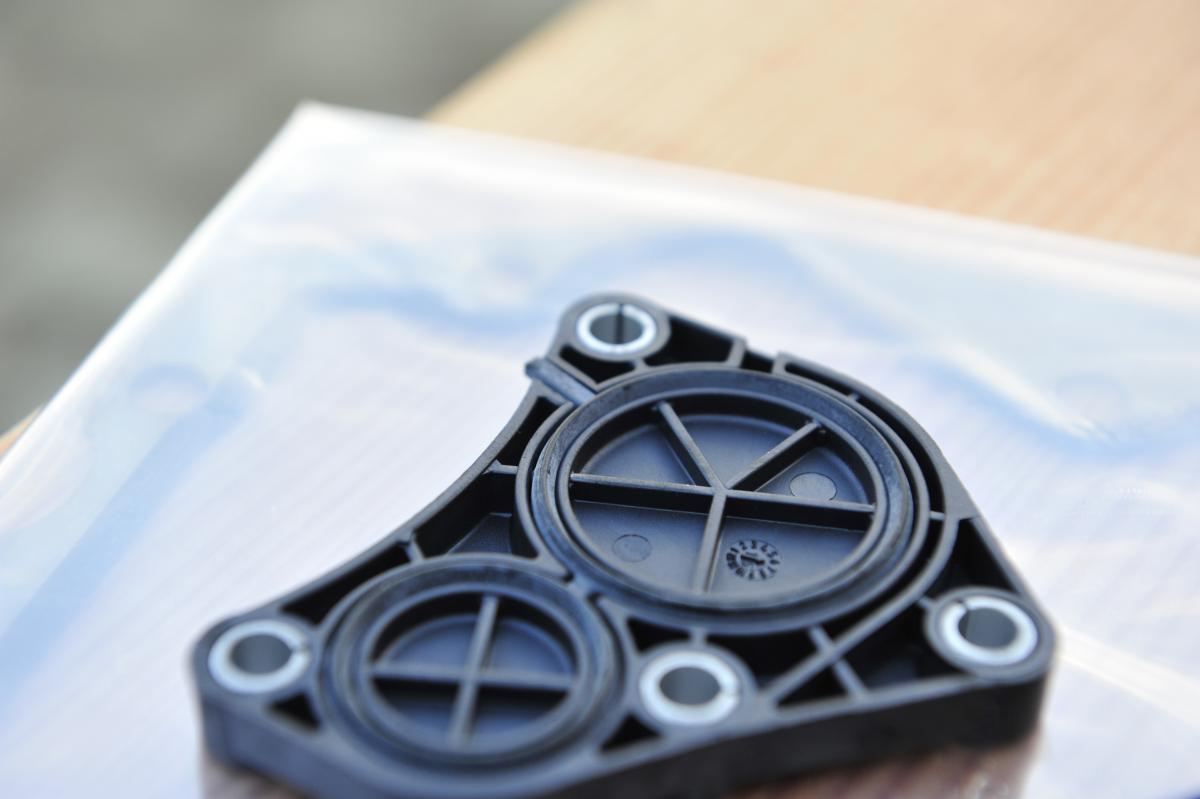

Doktor Google nannte als weitere mögliche Fehlerquelle diesen schwarzen Deckel (11 53 7 583 666). Das die Ersatzteilnummer mit der Zahl des Teufels endet kann kein Zufall sein. :evil:
Siehe da, links ist das defekte Teil, rechts das neue mit der teuflischen Endnummer. Himmlisch ist aber der Preis von nur knapp 9 €. Die alte Dichtung war ziemlich platt und hart.
Höllisch dagegen ist der Platz der einem zum Arbeiten bleibt. Man arbeitet dort blind und mit der flachen Hand. Leute mit Schuhgröße 46 (haben ja meist auch große Hände) dürften sich noch schwerer tun.

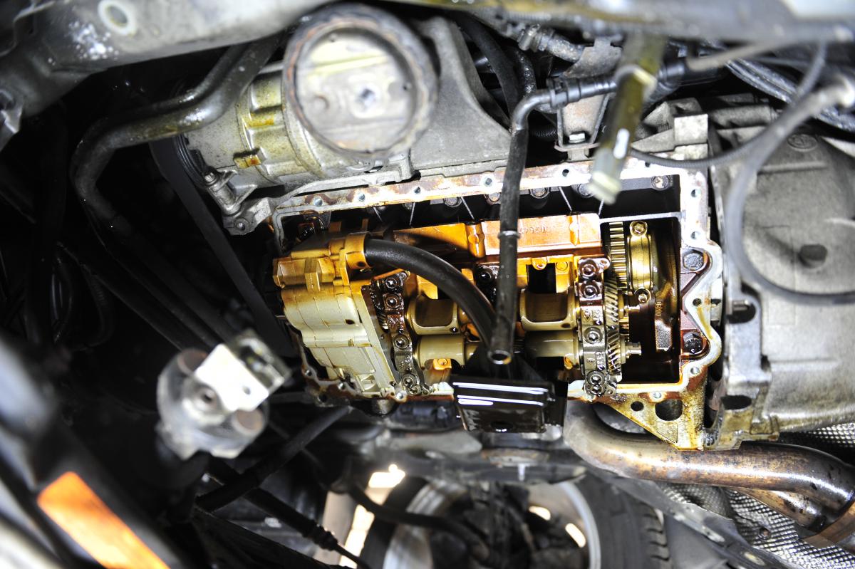

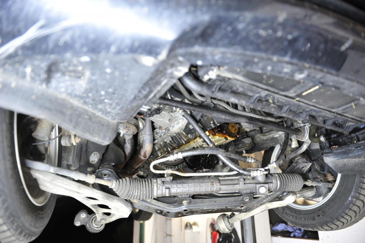

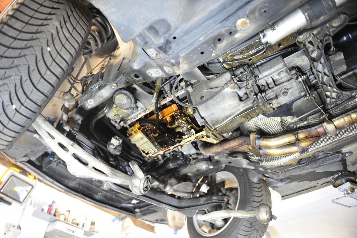

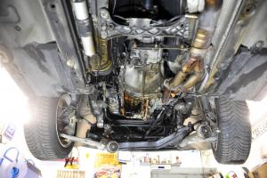

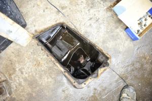

Wo ich grad so einen guten Lauf mit dem E46 hatte, war ich noch voll motiviert die Ölwannendichtung zu tauschen. Die alte war nicht mehr dicht, der Fahrtwind hatte schon das Öl am Unterboden bis zum Getriebe wandern lassen.
Allerdings muss man hierzu das Lenkgetriebe, die Motorlager, Querlenker und Achsträger lösen, und natürlich den Motor vorher mit einer Motorbrücke fixieren.

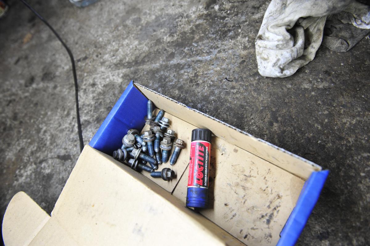

Die alte Ölwannendichtung war steinhart, der Dichtgummi ist beim Demontieren zerbrochen. Das gleiche gilt auch für den O Ring vom Ölmessstab. Der war wie Hartplastik. Die neue Ölwannendichtuing habe ich trocken eingesetzt, also ohne Verklebung.
Die Schrauben soll man neu kaufen, aber ich denke dabei geht es nur um die Schraubensichwerung. Deshalb habe ich die Schrauben entfettet und mit Loctite behandelt, das dürfte genauso gut sein.

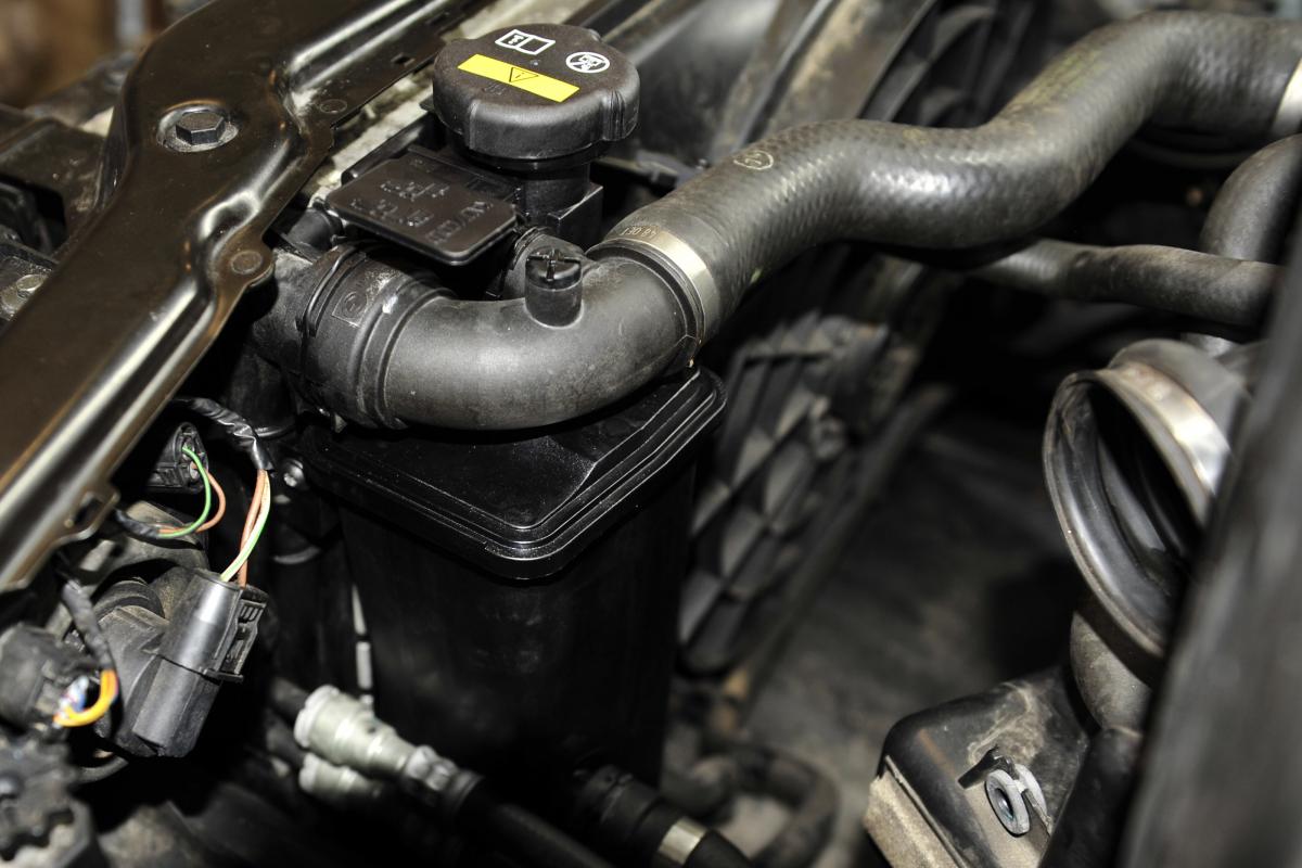

Weiter geht es mit den Wehwechen des E46 N42 318i. Ein neues Kapitel, der Kühlkreislauf.

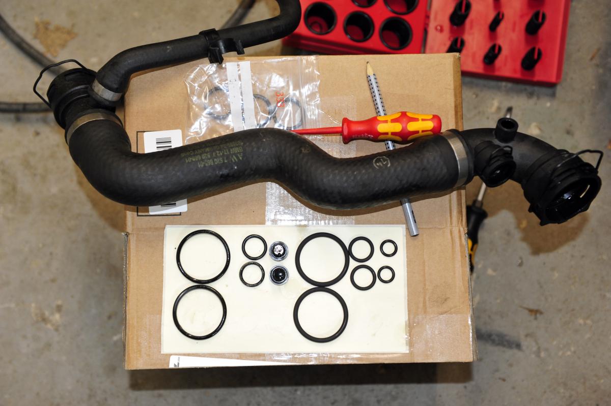

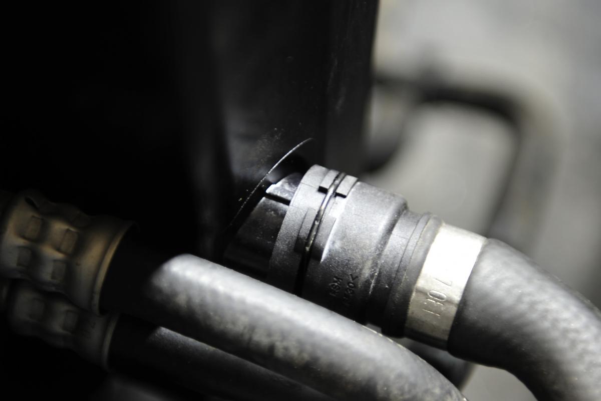

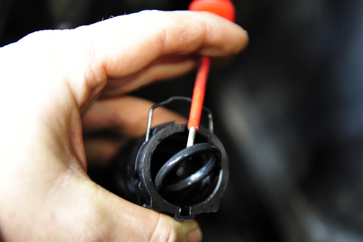

Der E46 hat nicht mehr die klassischen Rohrschellen, sondern Klickverschlüsse mit innenliegenden O-Ringen. Diese O-Ringe werden irgendwann undicht, und man darf nicht verwundert sein, dass BMW statt einem O-Ring lieber nur die kompletten Kühlerschläuche anbietet.
In diesem Zuge sollte man den Ausgleichbehälter unbedingt mittauschen, denn auch hier sind unten Dichtringe die irgendwann platt sind. Meiner kommt von der Firma "AIC - Germany Automotive Components" und kostet 37€ statt der 80€ beim Freundlichen. Und ich hab mich wie ein Schnitzel gefreut, dass die gleiche Georg Fischer Gussnummer auf dem Gehäuse war, wie beim Original BMW Teil. Also, der Aufkleber bei BMW kostet somit 40€.
Den alten O-Ring holt man vorsichtig aus dem Gehäuse, den neuen O-Ring schmiert man vorher mit etwas WD40 ein, damit er sich schön geschmeidig montieren lässt.
Für die obere Leitung gibt es für rund 13 € einen passenden Dichtungssatz in der Bucht.
Für die mittlere und untere Leitung habe ich leider nichts gefunden, also habe ich die O-Ringe ausgemessen, es sind 28x3,5mm. Da gibt es für 6€ in der Bucht ein 419teiliges O-Ring Sortiment, da sind die passenden mit dabei.

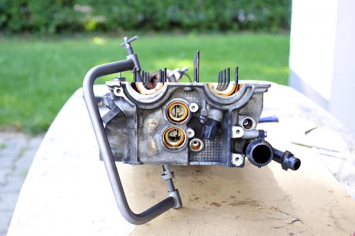

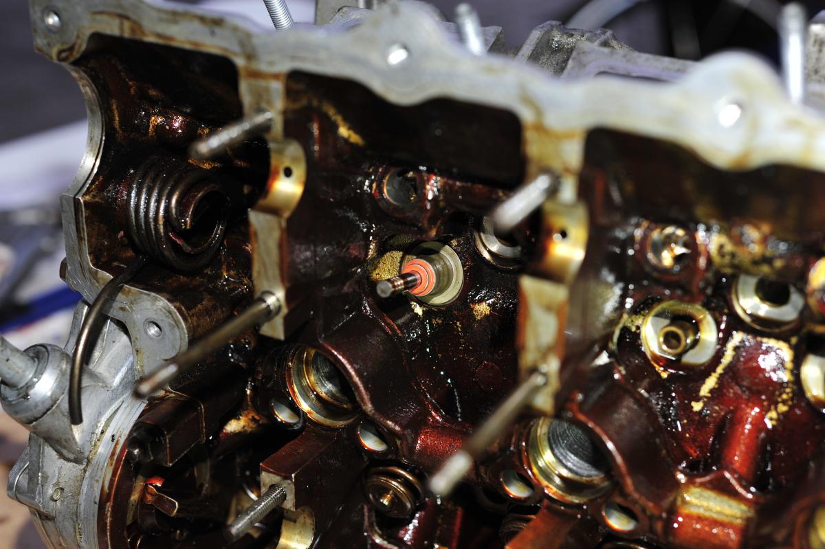

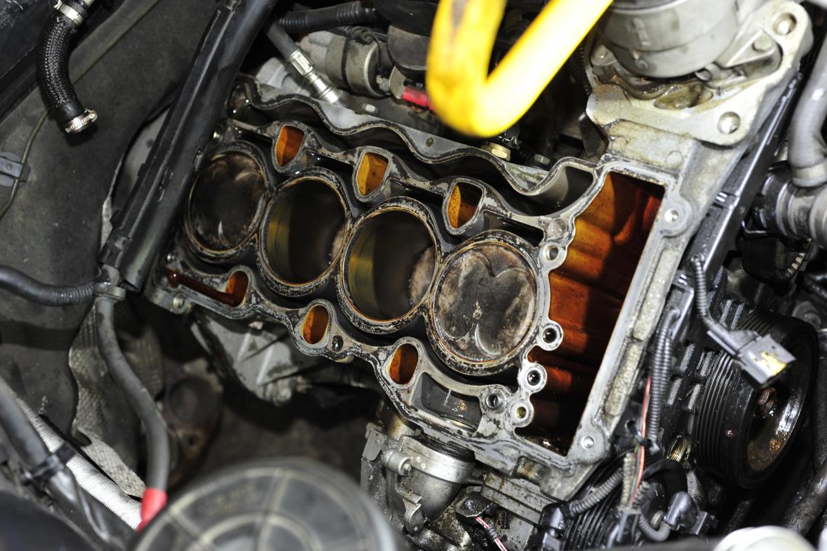

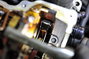

Der E46 befindet sich noch immer in unserem Besitz, und da es meinem Verständnis von Ökologie entspricht Dinge möglichst lange zu erhalten kann mich auch der Ölverbrauch von derzeit 1L / 300km (!) nicht beirren. Als Ursache dafür hatte ich die Ventilschaftdichtungen im Verdacht. Dazu muss der Kopf runter was ein ziemlicher Akt ist.
Ein Blick auf die Gleitschiene zeigt, dass diese bereits teilweise zerbröselt ist.
Der kopflose N42.

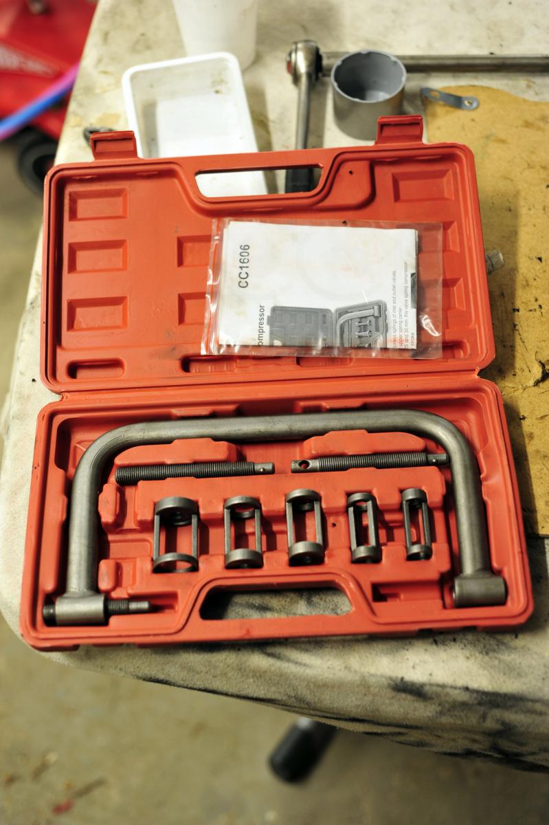

Das Werkzeug zum Auspressen der Ventilfedern hat nur 15€ gekostet und funktioniert hervorragend.
So sieht der Kasten aus.
Im Vergleich die neue Elring Dichtung links, die alte BMW Dichtung rechts. Das Loch ist 1mm größer und der Gummi steinhart. Dort hat es das Öl über die Auslassventile hinaus befördert.

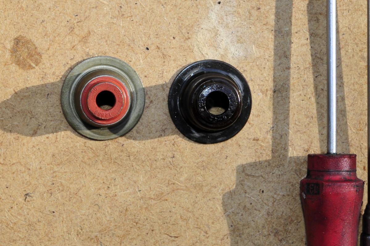

Dort sieht man wo die neue Ventilschaftdichtung sitzt, es sind 16 Stück zum Tauschen.
