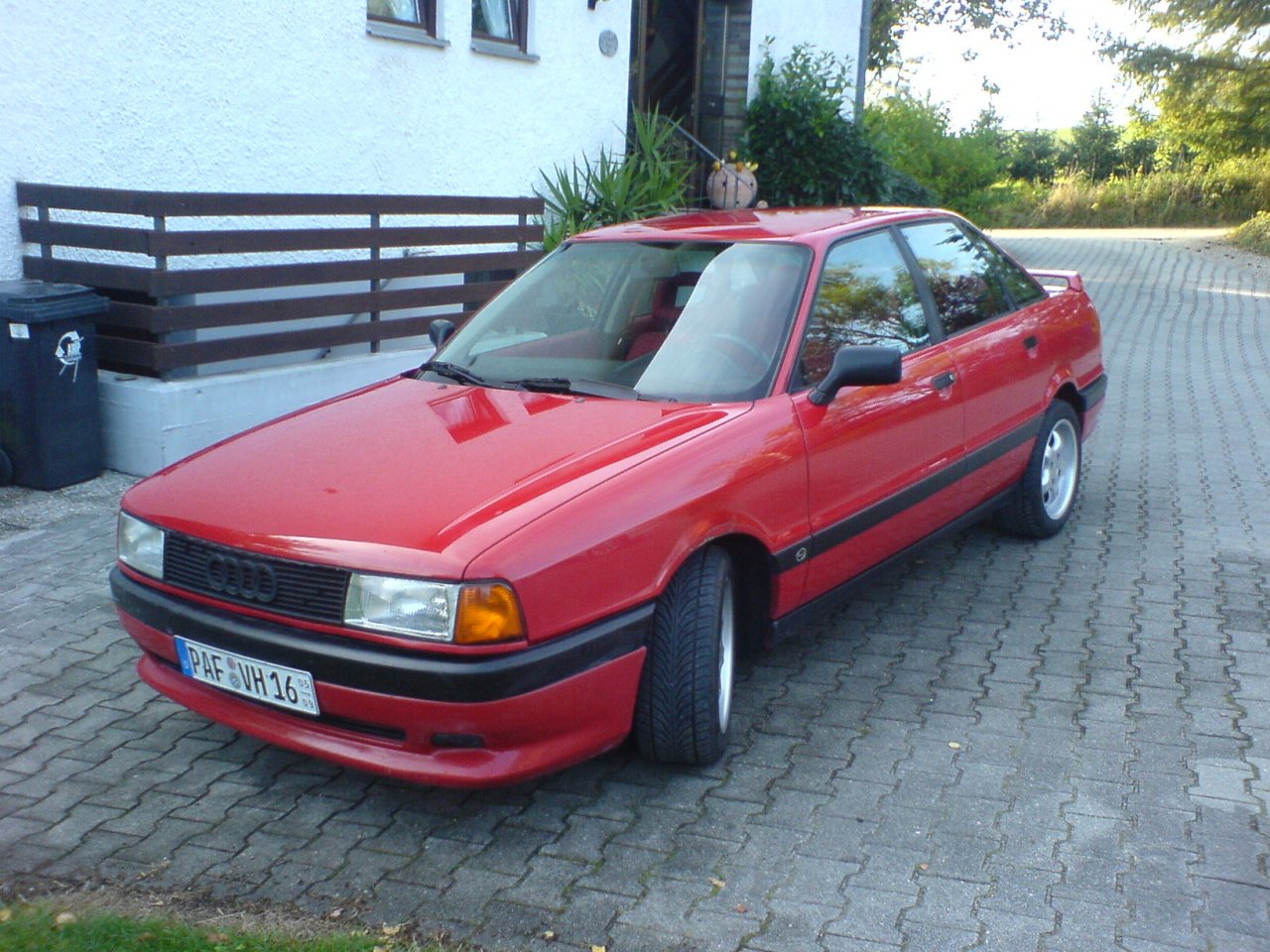

... also mein 6A (Fronti) lief extrem gut. Ok, er war komplett ausgeräumt (35 Ah Batterie, kein Radio, Kofferraum komplett leer, Himmel weg, ZV abgerüstet, Kartentaschen inkl. Innenleben der Türverkleidungen entfernt, Audi-Ringe weg etc etc - zum Schluss hatte er nicht mal mehr die seitlichen Stoßleisten)
aber der ging wie die Hölle (5. Gang bis zum abregeln, Tacho jenseits der 260 ...). Spaßiges Gerät - leider beim ´aufräumen´ wg. Beziehung mit vielen anderen Kisten verscherbelt worden.
Na ja, ausgeräumt (die rote Innenausstattung hätte ich allerdings auch entfernt :D ) und Frontkratzer ist ja auch was anderes als voll und quattro. So ist das dann ja quasi ein 16V GTI von Audi :wink:
Jetzt müssen wir aber wirklich wieder zu den 100ern / 200ern des TE zurückkehren, der wird uns ansonsten ja ganz kirre.
Noch ganz kurz OffTopic:
Den Wagen hatte ich 2009 aus einer Laune heraus (mit Ausnahme von 4-winzig-Bildern), ungesehen in Ebay für 650 EUR ersteigert.
Technisch weitgehend in Ordnung war er optisch unter aller Kanone ...
und blieb auch so bis zum Frühjahr 2011, als er wieder gehen musste (wie alles andere, das nicht mind. Zustand 3+ hatte ...)
