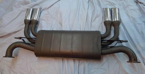

Wieder mal eine Auspuff Frage. Passt dieser Auspuff (ANSA von einem 328) unter einen Mondial QV 3.0 Bj. 1984 Cabriolet?
Ich sage mal so, wenn der nicht passt, hätte ich Interesse :lol:
LG Olli

Bringt mich jetzt nicht wirklich weiter. Sobald ich gewissheit habe (Me308??) und er passt NICHT, sag ich dir wo du den holen kannst.
ähnlich aber nicht gleich, ich warte mal auf mani oder michael, in der hoffung, dass sie licht ins dunkle bringen können. danke dir
tja...
leider sehen mittlerweile sehr viele grafische Darstellungen/Explosionszeichnungen der diversen Anbieter gleich oder sehr ähnlich aus
(in diesem Falle für 308QV, Mondial 3.0, Mondial 3.2, 328 (85) , 328 (88) )
von den Teile-Nr. kann man nur soviel sagen:
Endtöpfe für 308QV und Mondial 3.0 sind austauschbar und "plug-and-play"
Endtöpfe vom 328 passen zumindest nicht ohne weitere Arbeiten -
diese können mehr oder weniger aufwendig sein...zumal es auch noch kleine Unterschiede in der Aufhängung zwischen D, CH und RdW Versionen gibt
(der mögliche Aufwand sieht aber machbar aus)
die Aufhängung des abgebildeten Endtopfes passt so aber auf keinen Fall an den Mondial
Gruß aus MUC
Michael

Vielen Dank für die ausführlichen Infos. Heisst für mich also vergessen - Schade eigentlich :oops:.
