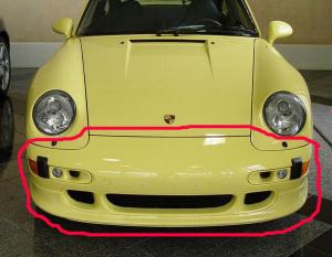

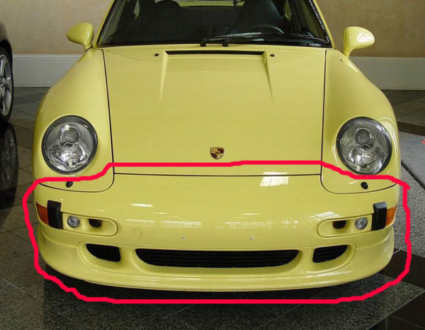

Das kommt erst mal grundsätzlich auf Deinen 993 turbo WLSII an. Wenn das ein turbo mit Aeropaket II und Carbon-Ausstattung ist, ist der Rest für 2.000 Euro erledigt und Du hast einen perfekten Clone. Wenn Du auch das Aeropaket II und die Carbonausstattung nachrüsten mußt, kannst Du insgesamt inkl. Lohn auch das 10-fache einkalkulieren. :wink:
Es heißt eigentlich "Aerokit Turbo S" - Teqipment-Teilenummer 000 044 800 16.
Es besteht aus dem einteiligen Frontspoiler und dem Heckdeckel ("doppelter Flügelspoiler").

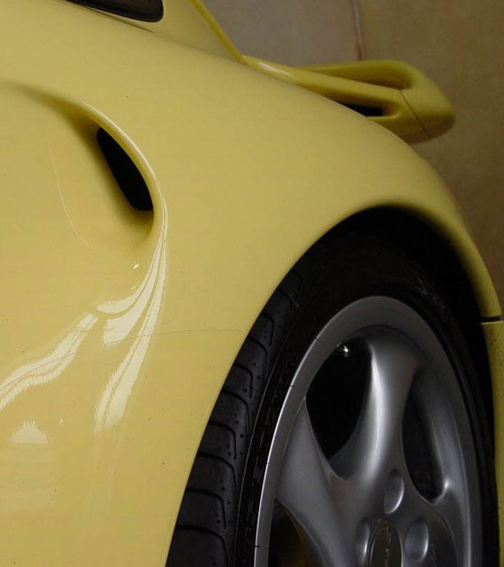

Die Lufteinlässe in den Fondseitenteilen
((Tequipment Nr. 993 503 980 01 und 993 503 981 01))
Und die Aktive Zusatzbelüftung für Ölkühler, Klima, mit integrierter Positionsleuchte für den Frontspoiler
((Tequipment Nr. 993 631 980 00 und 993 631 980 01))
Die beiden Posten sind beim Kit nicht mit dabei.

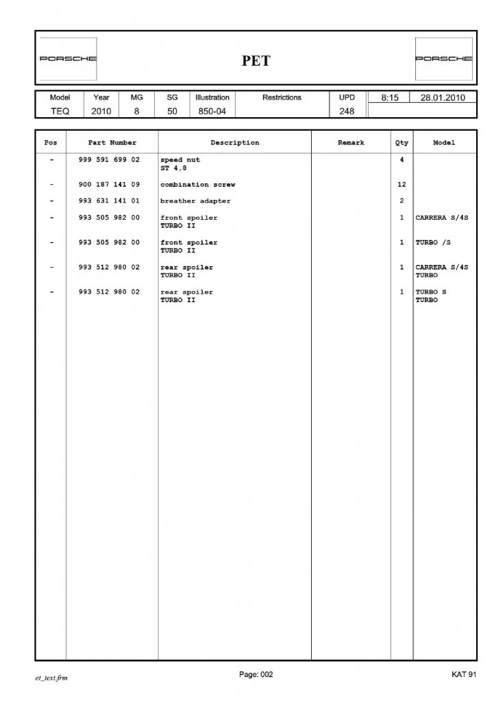

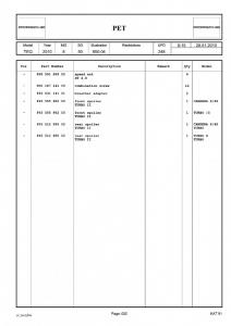

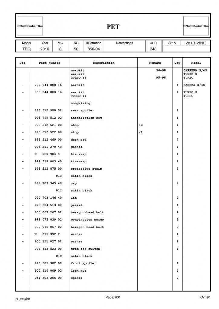

Ja, ich hab mir den ganzen Tequipment-"Kram" hervorgeholt inkl. dem E-TEQ-Katalog.
Das Paket wurde 98/99 von ´Aerokit (Turbo) II´ auf ´Aerokit Turbo S´ umbenannt.
Die Lufteinlässe und die Zusatzbelüstung waren aber nie dabei.
Das Kit bestand aus:
© des Katalog-Ausschnittes natürlich Porsche. Da der Themenersteller evtl. einige EUR bei einem PZ lassen wird, hoffe ich, das ist in Ordnung.
