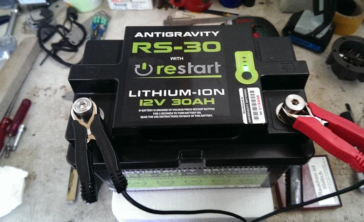

Die Vorteile der RS30 sind
"Glücklicherweise sollten Sie sich mit der RE-START-Technologie des RS-30 und dem eingebauten BMS (Battery
Management System) keine Sorgen über eine Überentladung oder das Unterschreiten von 10,5 V machen.
Das liegt daran, dass unsere RE-START Technologie die niedrige Spannung der Batterie erkennt und sie gut
schlafen lässt, bevor die Batterie beschädigt werden kann. Selbst wenn Sie Ihr Licht eingeschaltet lassen,
schaltet sich die Batterie ab, bevor es zu einem Schaden kommt, und Sie können das Fahrzeug dennoch durch
Drücken der Taste RE-START starten.
Der RS-30 hat eine integrierte Kapazitätsanzeige (Tankanzeige). Dies ermöglicht es Ihnen, den "State of Charge" zu
überprüfen. Ob der RS-30 EIN oder AUS ist, können Sie die verbleibende Kapazität der Batterie überprüfen. Um zu arbeiten,
drücken Sie einfach die RE-START-Taste einmal schnell. Sie werden sehen, dass die BLAUE LED-Anzeige leuchtet.
Es gibt vier BLAUE Anzeigeleuchten. Jedes Licht entspricht dem, was unten aufgeführt ist. 4 Lichter = Wird mit
dem Auto oder Ladegerät im Bereich von 14,4 V aufgeladen. (alles ist in Ordnung) 3 Lichter = Aufladen mit dem
Auto oder Ladegerät im 13,8-V-Bereich. (alles ist in Ordnung) 2 Lichter = geladen und ruht bei etwa 13,7 V Reichweite.
(alles ist in Ordnung) 1 Licht = Ruhe bei 13,2 V (typische Spannung / ausreichend geladen) (alles ist in Ordnung)
Blinkt grün oder blau LED-Licht = Batterie ist in einem Niederspannungszustand von 12,8 V oder darunter. Legen Sie
das Ladegerät auf oder fahren Sie mit dem Fahrzeug, um es aufzuladen (mindestens 30 Minuten, um eine gute Teilladung
des Akkus zu erhalten).
Alle Garantieansprüche werden direkt von Antigravity Batteries übernommen. Allen Garantieansprüchen muss die
Originalquittung Ihres Händlers oder Ihre Antigravity Batteries Invoice beiliegen. Antigravity Batteries LLC
bietet eine 3-jährige eingeschränkte Garantie. Es garantiert dem Erstkäufer, dass unsere Batterien für die
Dauer von 2 Jahren in Serienfahrzeugen mit Standard-Ladesystemen frei von Material- und Verarbeitungsfehlern sind.
Der Renneinsatz gilt für 1 Jahr Garantie, jedoch nicht für Total-Loss-Systeme.

Nummer Zwei ist heute auch angekommen

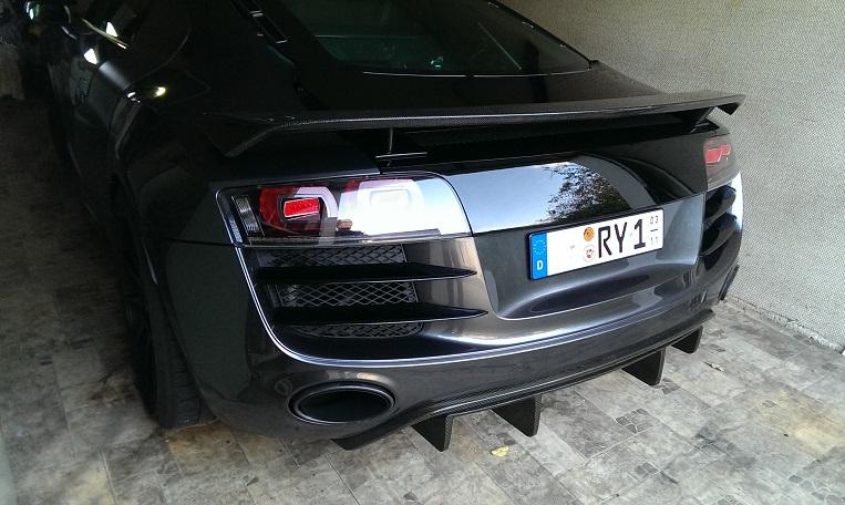

Über einen Bekannten bin ich an die ultra teuer einteilige Heckblende vom R8 GT gekommen.
Mit Einsatz dieser und Entfall der Einzelteile ( die für den Klappspoiler nötig sind )
die ich auch fur den Heckflügel nutzen musste, stellt sich in Gänze eine Gewichtseinsparung
von 1,75Kg ein. ( Das Ding zwischen den Heckleuchten )

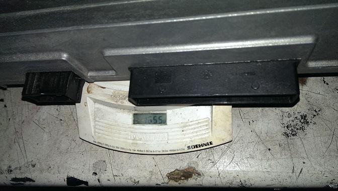

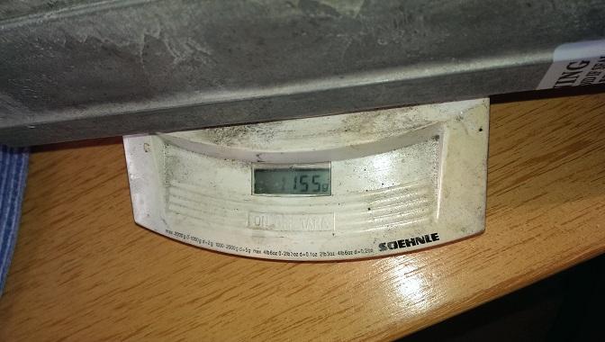

Die nächsten 0,5Kg Mindergewicht stellten sich durch den Tausch des Verstärker vom Spyder ein.
Ein Hoch auf Audi das sie Magnesium anstelle Alu als Kühlkörper genommen haben.
Magnesium 1155g
Alu 1655g

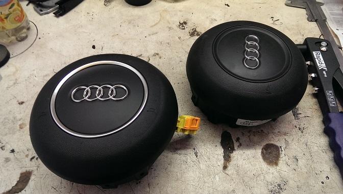

Optisch gab es die Tage noch einen moderneren Airbagcover

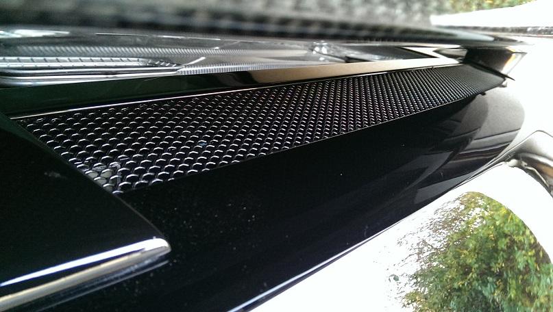

Schwarz Streckgitter im Lüftungsschlitz der GT Abdeckung sieht mal besser aus als das Kunststoffzeugs.
Tom
