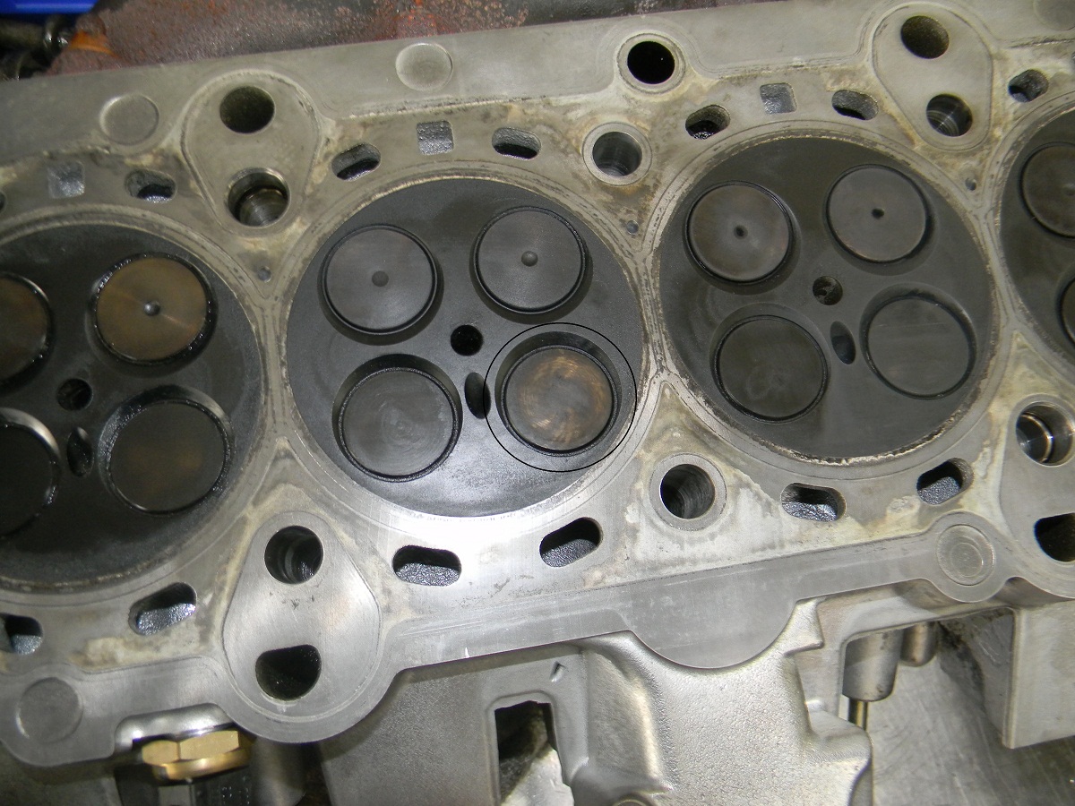

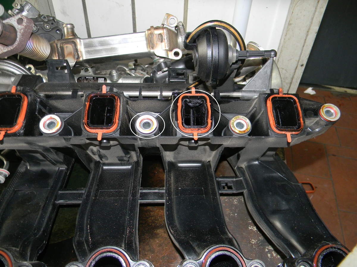

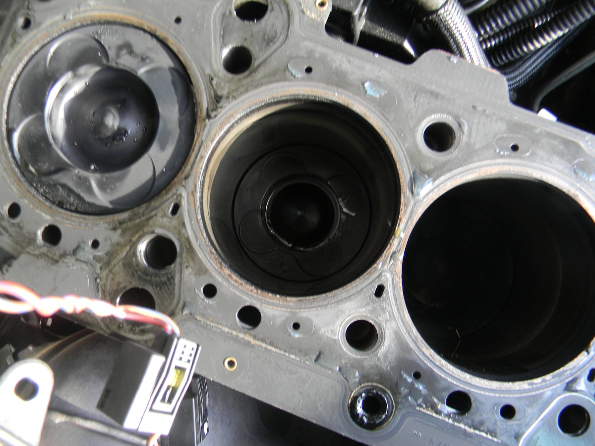

Komme soeben vom :wink:
Anbei drei Bilder, wenn gewünscht kann ich die auch noch in 4000x3000 hochladen.
Auf dem Ansaugfoto der weiße Kreis links ist die ehemalige Position der Mutter. Leider konnte man mir diese vor Ort nicht zeigen. Weißer Kreis rechts der in Mitleidenschaft gezogene Ansaugkanal. Kolbenbild, schön zu sehen wie die Mutter den Kolben eingedellt hat. An der Zylinderwand habe ich jedoch keine Beschädigungen sehen können (ok, bin auch kein Fachmann). Ebenso am Zylinderkopf habe ich keine Beschädigungen feststellen können. Das Einlassventil (schwarz umrundet) soll aber minimal verbogen sein.
Laut dem Mitarbeiter der Niederlassung hat sich die Mutter gelöst, wurde eingesaugt, was im Verlust der Kompression endete. Es wurde weiterhin eingespritzt, jedoch fand mangels Kompression keine Entzündung statt. Auch lassen sich die Kolben einwandfrei auf und ab bewegen. Evtl., so BMW, hat sich das Pleuel verbogen.
Ok, nun kommt doch etwas Licht in die Geschichte.
Ich kann zwar noch nicht erkennen wo die Mutter gesessen haben soll, aber das ist nun auch egal.
Und die Ansaugbrücke ist nur etwas geschmolzen? oder undicht?
(Scheiss Plastikgerümpel, solche Teile waren mal aus Alu da passierte gar nichts....)
Weißt du was ICH machen würde!
1. Zylinderwände genau inspizieren, und wenn diese ok sind, dann:
2. Das verbogene Einlaßventil versetzen und schön lässig von Hand einschleifen. (Wenn man schon dabei ist kann man den Zylinderkopf auf den Kopf legen, die Brennräume mit Benzin füllen und gucken ob noch weitere Ventile undicht sind. Diese dann einschleifen.
3. Ansaugbrücke kontrollieren, eventuell das geschmolzene Material entfernen und / oder Löcher zulöten.
4. Zylinderkopf wieder druff montieren und fertig ist. (Ob der Kolben etwas vermakelt ist ist so was von egal, wir reden hier über einen Heizölferrari)
Die Wahrscheinlichkeit dass der Motor einwandfrei läuft ist recht hoch,
dass das Pleuel einen Schaden genommen hat ist eher unwahrscheinlich.
ACHTUNG: Das ist meine Meinung, und ich bin mir vollauf bewußt, dass dies keine Reparatur ist die eine Fachwerkstatt durchführen wird um dann darauf noch Garantie geben zu dürfen.
ABER, so ähnliche Reparaturen habe ich früher häufig durchgeführt. Wir haben immer nur (aus Kostengründen, Student!) ersetzt was kaputt war.
Ein Kolben, eine Zylinderlaufbuches, eine Lagerschale....
und MEIST hat es einwandfrei funktioniert!
Der ganze Spass kostet dich dann ein Ventil, eine Zylinderkopfdichtung, Arbeit und ein paar Kleinteile!
Also in der Region von ein paar Hundert Euro!
Ich mache seit vielen Jahren Rennmotoren,
bei einem so kleinen Schaden ist es fast auszuschliessen dass das Pleuel verbogen wurde.
Den Kolben würde ich aber genau begutachten, vor allem im Bereich Kolben und erstem Kompressionsring.
Sollte die Mutter den Kolben gestaucht haben wäre der erste Verdichterring (Kompressionsring) nicht mehr freigängig.

Ventile (alle 4 bei diesem Zylinder) in die Drehbank spannen und mit der Messuhr auf Rundlauf kontrollieren.
Kopf hoch, da hast du nochmals Glück gehabt...
Links vom Einlasskanal, da soll sie herkommen. Ich hatte eben ein längeres Gespräch mit Erasmus-Willms (thx joeferrari), da hieß es auch, dass ein verbogener Pleuel sehr unwahrscheinlich ist. Verwundert war man aber vor allem darüber, dass man mir besagte Mutter nicht zeigen konnte (da stand so eine "Kruschtl-Box" herum und es wurde eifrig drin gewühlt) und warum der Zylinderkopf keine sichtbaren Beschädigungen aufweist. So eine Mutter ist aus Stahl, der Kopf aber aus Aluminium. Ich war auf jeden Fall sehr überrascht wie gering der Schaden letztendlich ist, ich hatte vorgestern noch mit einem geschmolzenen Kolben und einem abgerissenen Pleuel gerechnet. O-Ton am Telefon war ja sinngemäß, dass man den Abgaskrümmer abgenommen hat und dass da was geschmolzen sei.
Das Auto wird nächste Woche repariert, Kolben und Ventil wird dabei gleich mit erneuert. Injektor muss man mal schauen, evtl hat der eine Beschädigung an der Spitze. Sehen wir dann. Mit etwas Glück kann ich das Auto kommenden Freitag schon wieder abholen.
Hallo Kai,
habe das irgendwie verplant zu beantworten. Nur leicht angeschmolzen, kein Loch, nichts weiter. Also wirklich nur das was man auf dem Foto sieht. Wahrscheinlich weil das Ventil offen stand und deshalb heiße Abgase in die Ansaugbrücke gelangt sind. Wahrscheinlich ist Zylinder 2 deshalb auch so extrem verrußt, aber das ist nur meine Laienhafte Vermutung. Wahrscheinlich langt eine neue Dichtung um die Ansaugbrücke zu richten. Du warst zusammen mit Joeferrari übrigens eine richtig große Hilfe, Danke nochmal dafür :)
