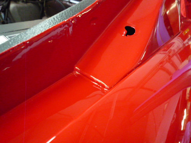

Hallo Uwe,
super Projekt!
Aber mal ne Frage: Was habt Ihr den mit den Hohlräumen gemacht? Sprich, wie versiegelt?
Bob

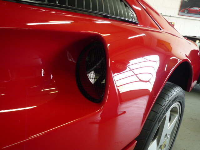

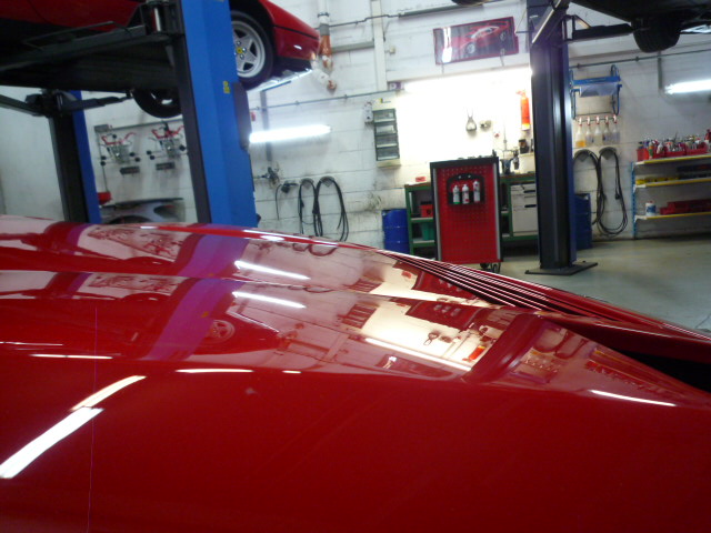

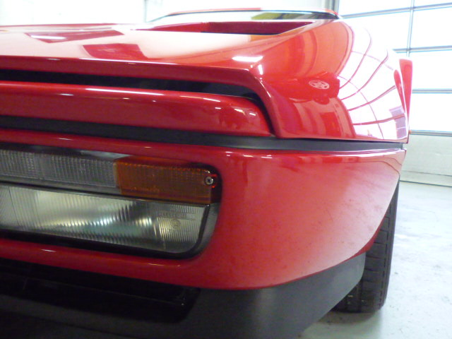

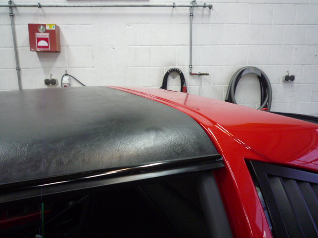

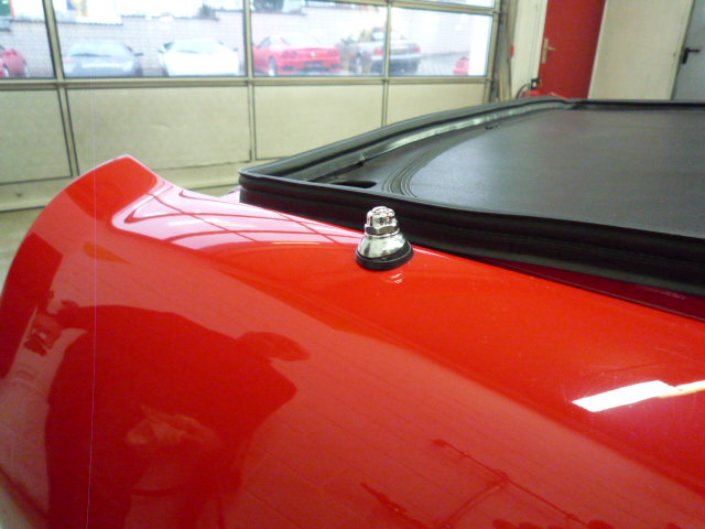

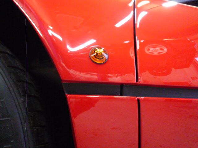

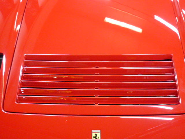

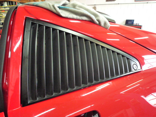

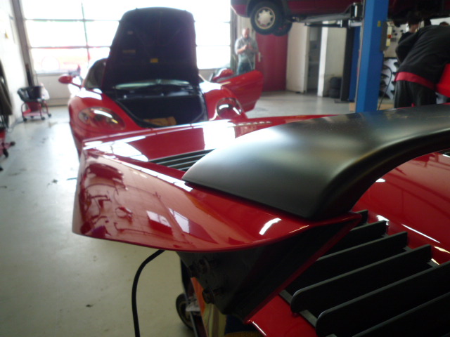

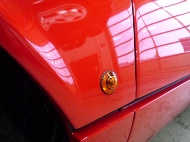

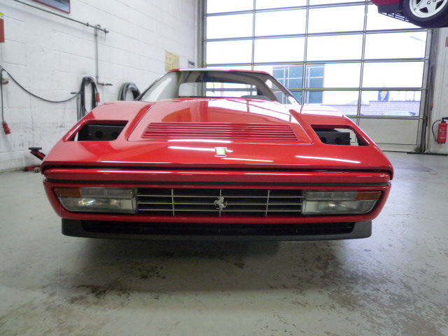

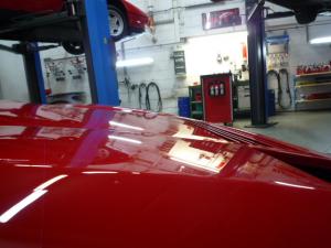

Guten Morgen zusammen,

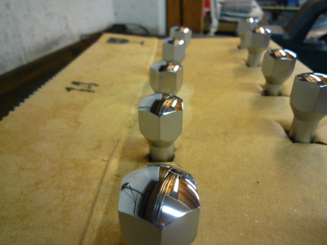

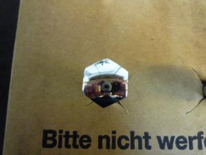

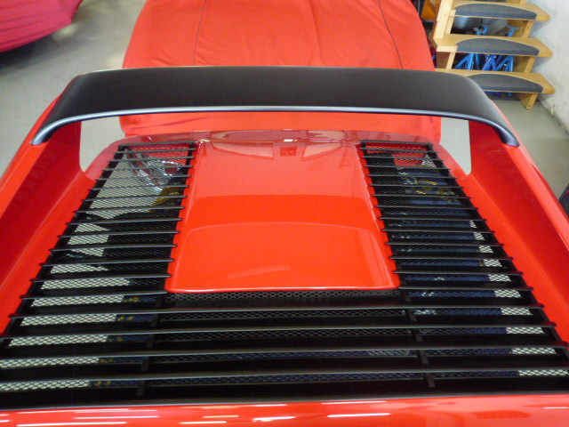

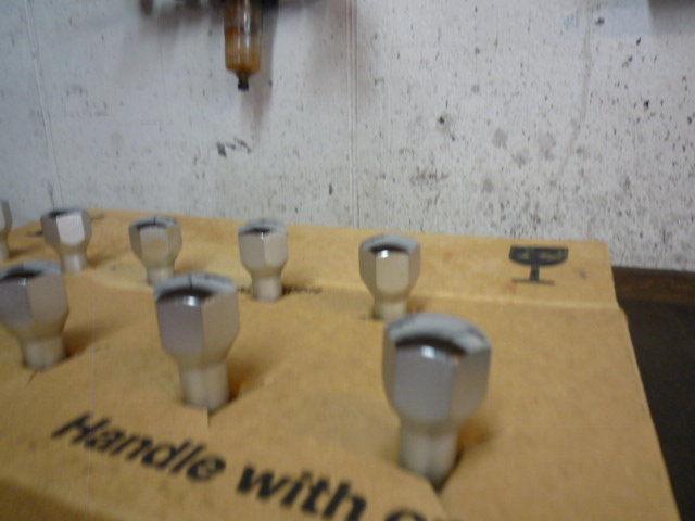

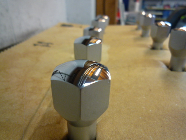

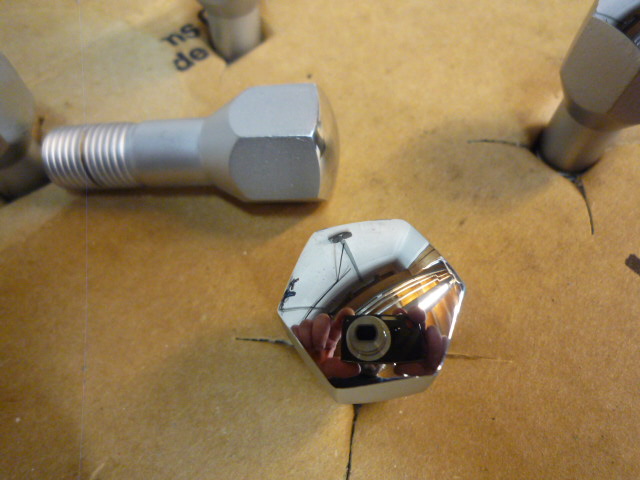

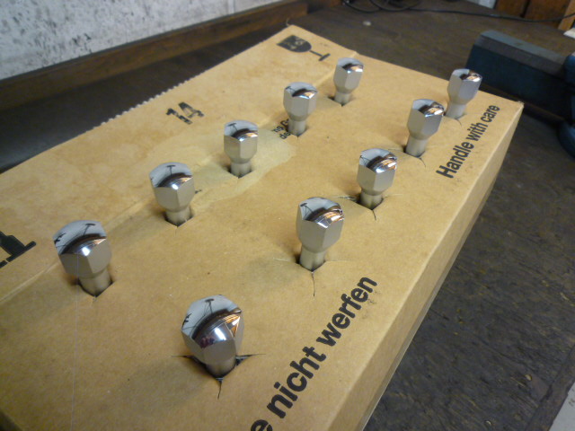

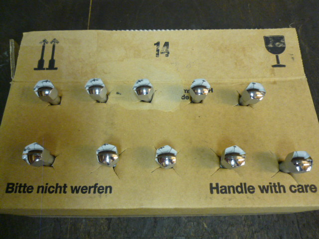

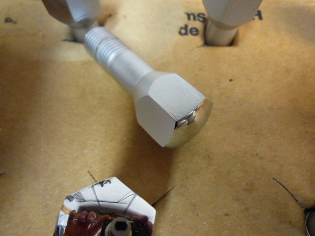

nachdem nun das Fahrzeug wieder in der Werkstatt ist, geht es an den Zusammenbau. Die nachfolgenden Bilder mögen einen ersten Eindruck davon vermitteln, wie das Auto bald wieder ausschaut. Mir persönlich gefällt vor allen Dingen, dass der Dachspoiler wieder in Originalfarbe glänzt und die Radschrauben besser aussehen als wohl je zuvor :D
Hallo Bob,
das kann ich nicht beurteilen - ich werde aber beim nächsten Mal nachfragen.

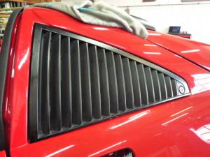

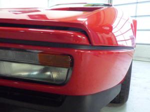

Dachspoiler sieht aus wie matt lackiert.
Hochglanzlackiert ist der ab Werk auch nicht, wenn ich nicht irre??
Mir gefällt der in rot besser, genauso wie das Dach, aber es muß ja nicht mir sondern dem Uwe gefallen.

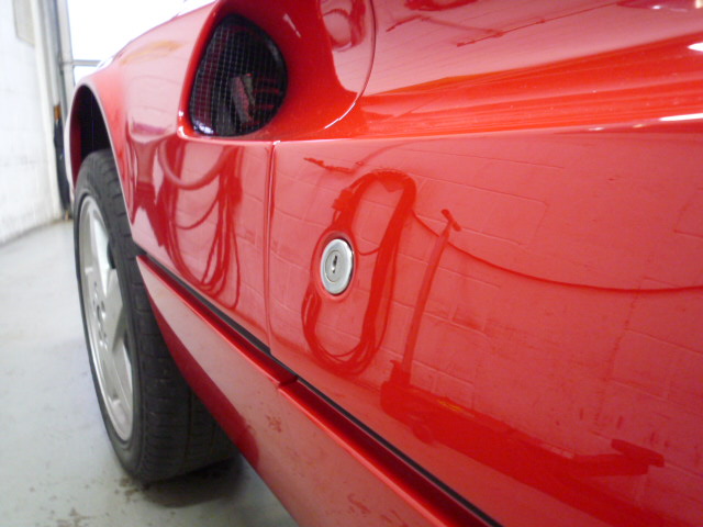

An den Bildern ist die Qualität der Karosseriearbeiten schwer zu beurtelen, an den Felgenbildern schon, die sehen absolut super aus:-))!:-))!:-))!:-o:-o:-o
Hallo Patrick,
Hallo Thomas,
Der Spoiler wurde vom Voreigentümer in rot lackiert. Ich habe drum gebeten, ihn wieder so herrichten zu lassen, wie im originalzustand.
Bin auf eure Meinung beim cnd gespannt. Bilder können nur schwer den Zustand widerspiegeln...
Nee, war so ne matte Struktur, ähnlich Vinyl.

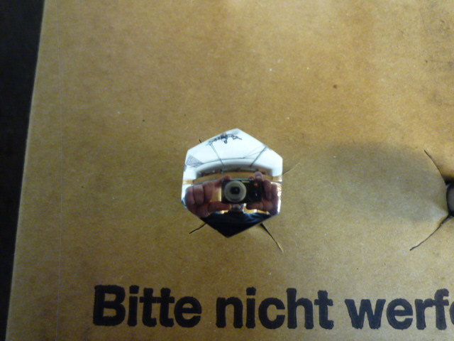

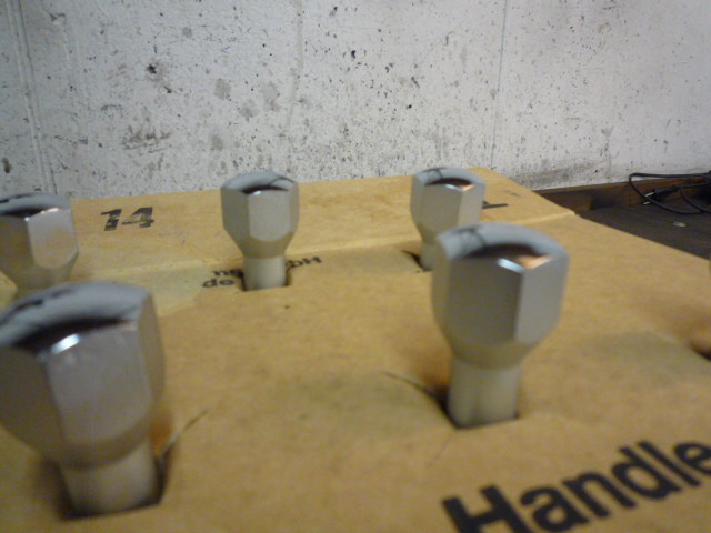

uwe, ich hab noch nie jemand gesehen, der mit solcher Begeisterung radschrauben fotografierte. Super !!

Wie kann man diese schönen Radschrauben eigentlich möglichst schonend anziehen? Eine SW größer und einen Lappen in die Nuss stopfen? :-oO:-)
Da gibt's mehrere Möglichkeiten:
Die billige, man beklebt die Schrauben mit Kreppband bevor man die Nuss ansetzt.
Die Teurere: bei Eurospares gibt es eine Nuss die für verchromte Schrauben sind. Ebenso gibt es bei Westfalia einen Nusssatzt der innen aus Kunststoff ist.
Und niemals mit Schlagschrauber arbeiten.

Am besten sind Condome (hauchdünn):D:D, klingt lustig ist aber sinnvoll. Einfacher ist, die abgetrennten Finger von Latex-Handschuhen zu verwenden.
Das mit dem Klebeband geht nur bei Billigwekzeug mit Spiel, da man das Band sonst nach innen schiebt.

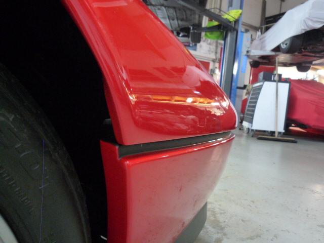

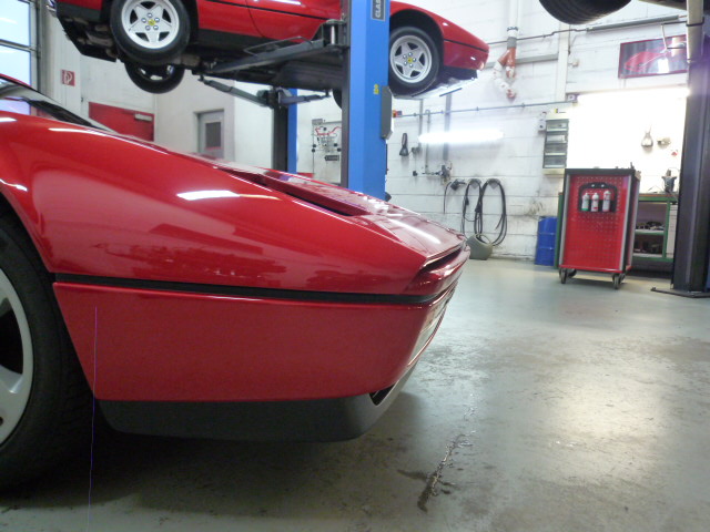

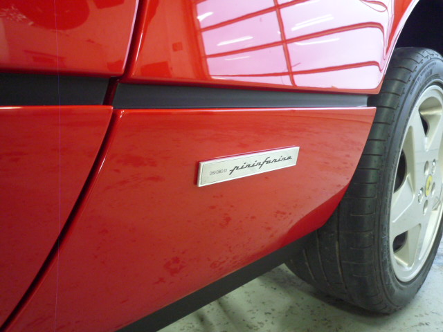

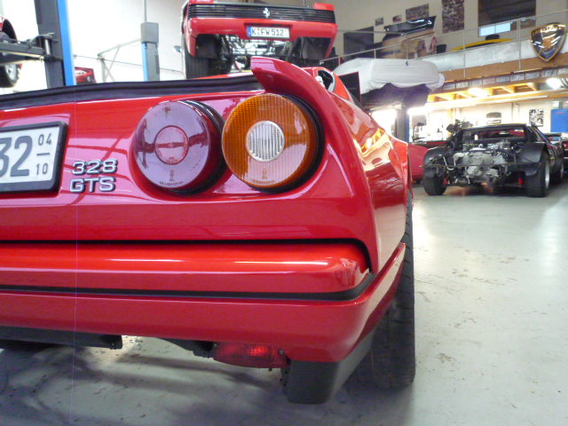

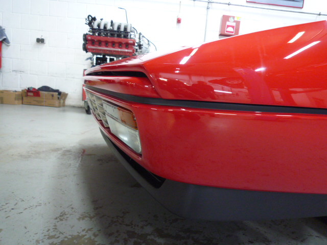

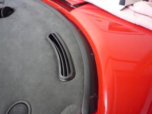

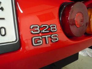

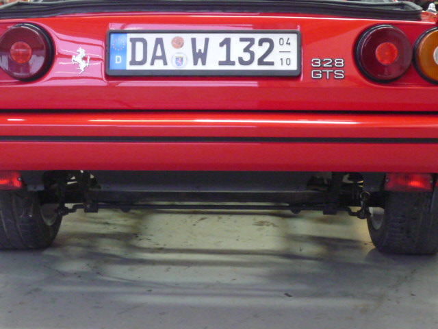

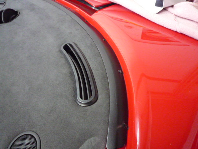

Hallo Zusammen,

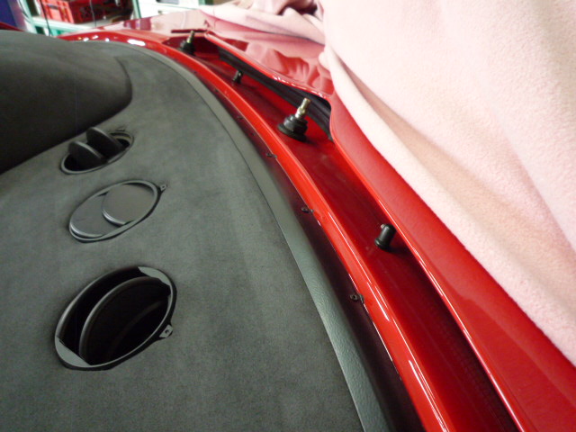

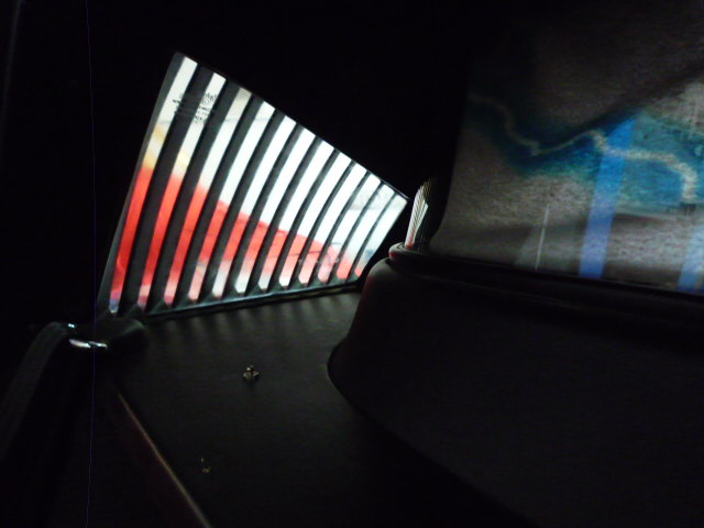

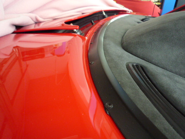

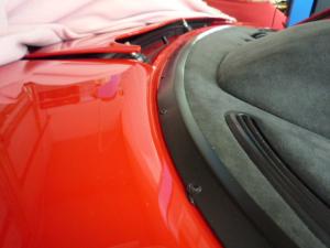

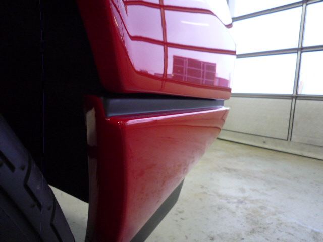

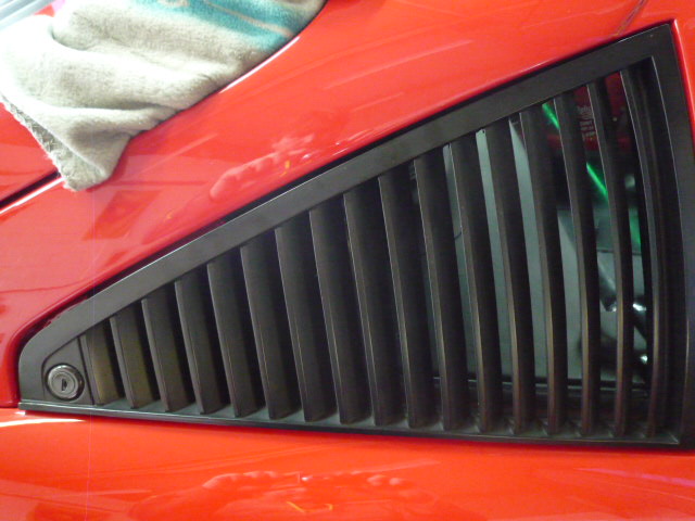

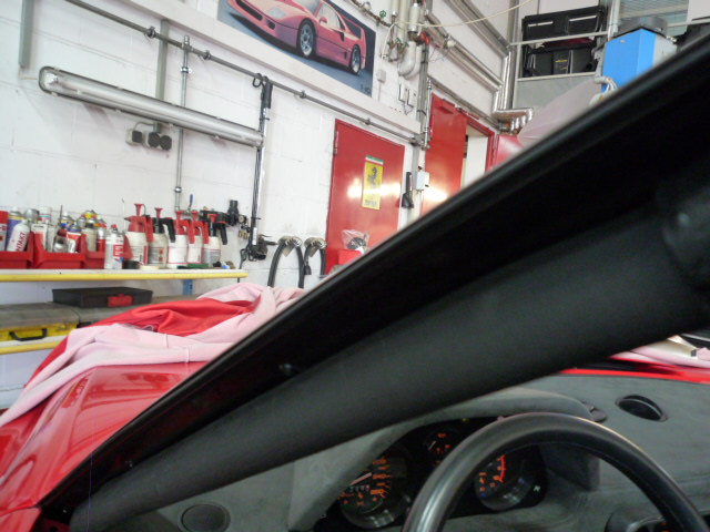

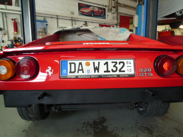

neue Bilder aus der Werkstatt meines Vertrauens. Aktuell ist die Windschutzscheibe verklebt und muss sich nun "setzen". Anschließend kann der eloxierte Rahmen um die Scheibe verbaut werden.
Im Innenraum sieht es schon fast schon wieder wie ein Ferrari aus. Leider mussten einige Nacharbeiten an den Seitenscheiben hinter der B-Säule durchgeführt werden, da die Verkleidungen mal unsachgemäß entfernt worden sind. Dabei wurden die Nieten mit Gewalt durch die Führungen gezogen :evil: ...
Egal - nun wird es richtig gemacht und die Seitenteile sind auch schon - wie man an den Bildern erkennen kann - wieder verbaut. Weitere Bilder werden folgen...
Eines muss nur noch ganz dringend geändert werden - die Werbebotschaften des örtlichen Freundlichen müssen weg. Wer so einen Mist wie die Frontpartie verzapft hat, für den fahre ich nicht auch noch Werbung durch die Gegend :evil:
Allen ein schönes Osterfest - ich verabschiede mich jetzt erst einmal bis zum 08.04.2013 und genieße eine sonnige Woche auf den Malediven. Ich kann den ganzen Schnee hier nicht mehr ertragen :D

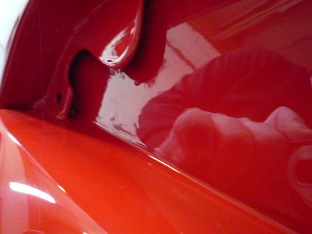

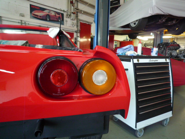

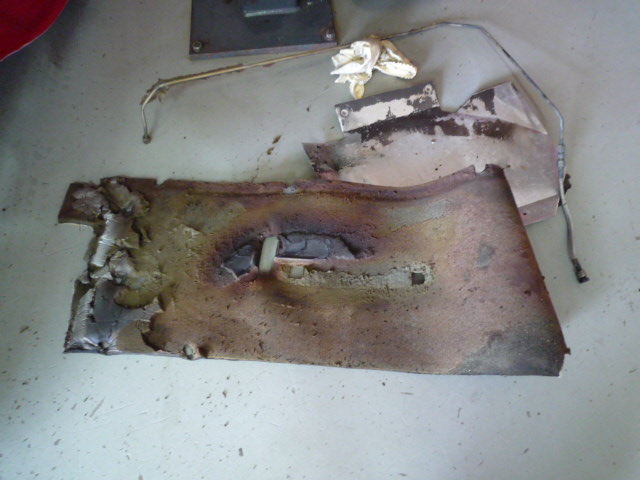

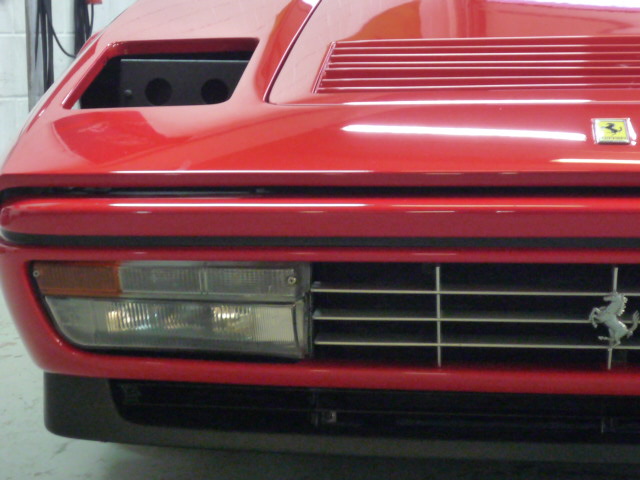

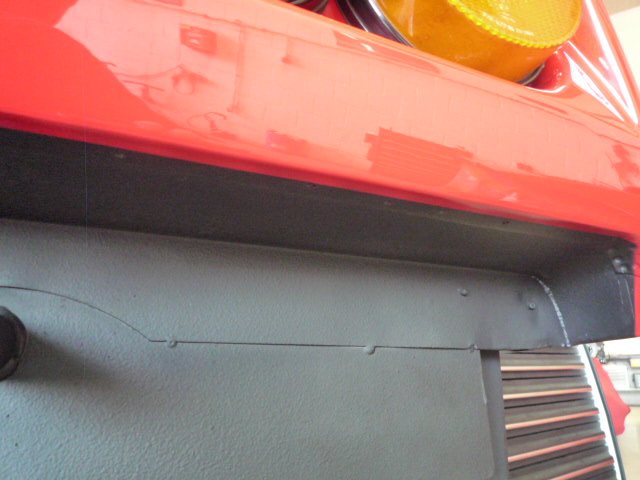

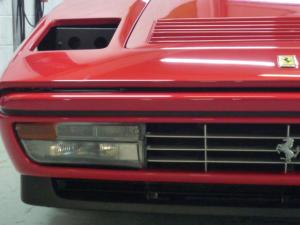

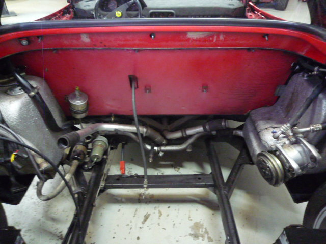

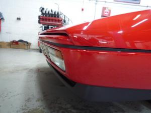

Hallo zusammen,

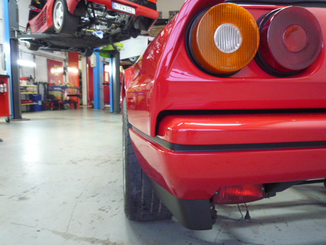

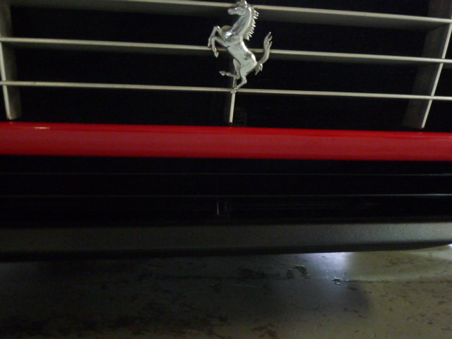

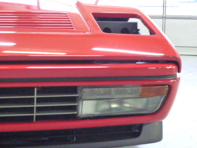

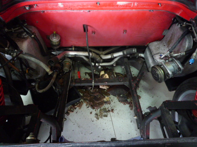

nach 8 erholsamen Tagen auf Reethi Beach (kann ich sehr empfehlen!) geht es endlich weiter. Frank Fehr hat mir schon während des Urlaubs neue Bilder zugeschickt und so langsam wird erkennbar, dass es ein Ferrari ist :)

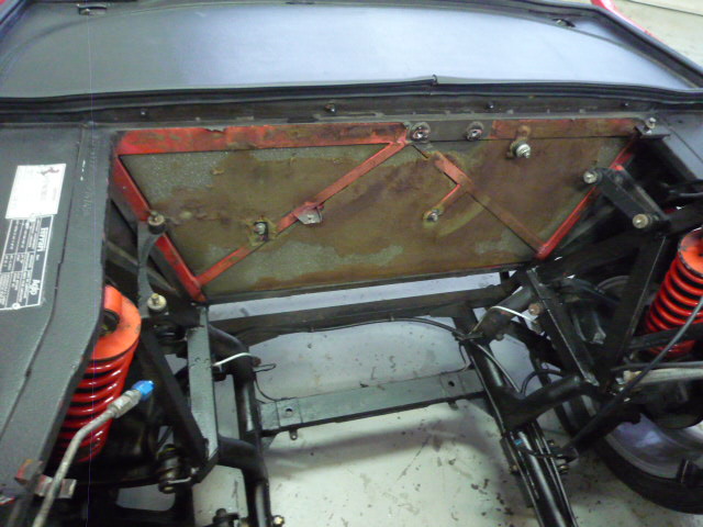

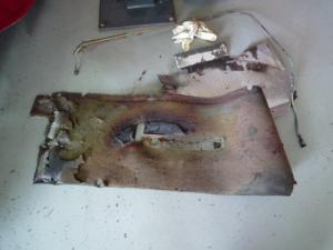

Interessant, wie so eine Dämmschicht nach 26 Jahren ausschaut! :(

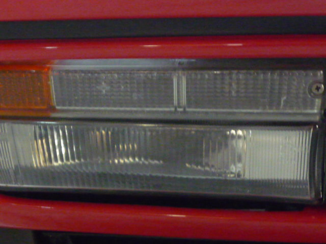

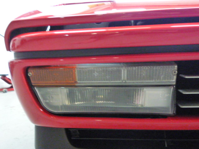

Besonderes Augenmerk bitte auf die "Nebelgläser" - nix UK und nix Plastik.
GLAS!!! Waren nicht ganz billig aber ich habe es dennoch gemacht, da der Preis vertretbar war.
Gott sei Dank wurden auch wieder neue Dichtungen verbaut - das wollte ich schon vor ca. 5 Jahren haben (insbesondere der Knochen auf dem Rahmen der Windschutzscheibe. Alles Neu :)

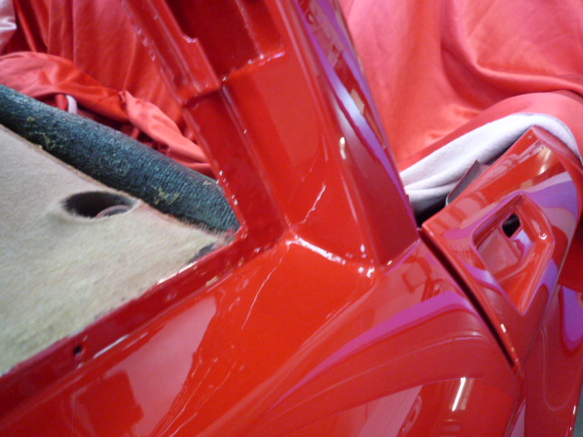

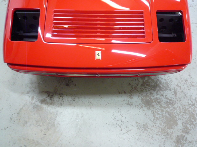

Gast Peter_Pan_

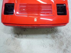

Hm, schaut soweit ganz gut aus.
Ich hätte vor dem Lackieren aber auch die Heckscheibe ausgebaut.
Bei einer solch umfangreichen Restauration kann man das auch noch dranhängen.
Hallo Wolfgang,
das hätten Frank und Robert auch gemacht, es wurde aber DRINGLICHST von beiden davon abgeraten...
- Scheibe geht beim Ausbau mit einer Wahrscheinlichkeit von >90% kaputt
- Scheibe ist momentan schlicht und einfach NICHT mehr lieferbar
Von daher haben wir uns entschieden, es so zu machen, wie es ist :)
Sorry Uwe, aber das seh ich genauso, der Ausbau ist wirklich kein Hexenwerk!
Im Bedarfsfall gibts Ersatz gibts nach Muster....
