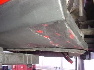

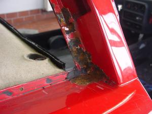

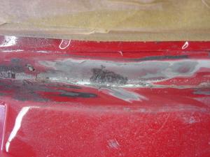

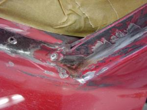

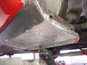

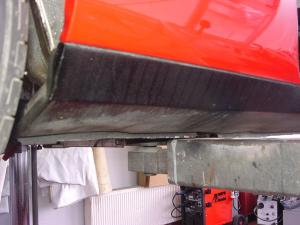

Ja, das war aber schon langfristig geplant - da nächste Woche der R8 geht, wollte ich ein technisch und optisch ansprechenden Ersatz haben. Dazu war ich im letzten Jahr beim - von mir sehr geschätzten - IronMichi hier aus dem Forum zur Aufbereitung des Ferrari. Der Arbeitsbericht war niederschmetternd :D
Konnte man die Auswirkungen des super Pittings an dem Getrieberadgang irgendwie hören? Und waren da Metallteile an der magnetischen Ölablassschraube?
Ja und zwar SEHR deutlich. In einem Drehzahlbereich zwischen 2.500 und 3.000 U/min war ein "singender" Ton aus dem Motorraum zu hören. Und zwar nur im 5. Gang! Wegen Metallteile kann ich - derzeit - keine Aussagen machen, da muß ich Herrn Fehr noch mal fragen.

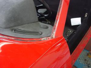

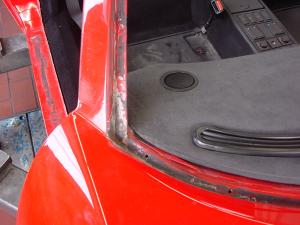

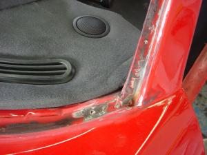

Waren die Roststellen ohne Demontage der Teile schon zu erahnen oder waren
die gut durch Dichtungen oder dergleichen gut versteckt.

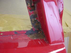

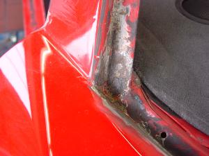

An der Windschutzscheibe habe ich es "geahnt" - erste Rostblüten kamen schon unter der Dichtung hervor.
Im Heckbereich war NICHTS zu sehen - um so schlimmer dann das Ergebnis.

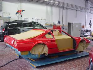

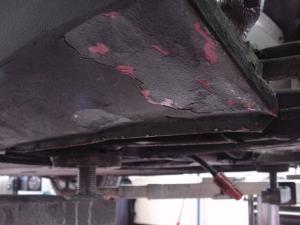

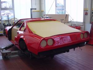

So - und weiter geht's. Witterungebedingt war eine Überführung des Fahrzeugs zum Lackierer nicht vor Freitag möglich. Das Auto ist nun in der Lackiererei und ich kann jederzeit dort hinfahren, um mich über die Arbeiten zu informieren. Desweiteren hat man mir versprochen, auch von den Lackierarbeiten ausreichende Fotos zu machen.

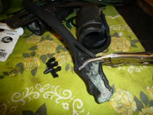

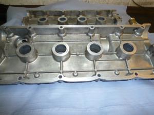

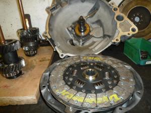

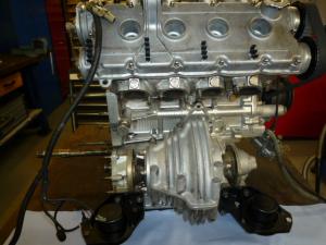

Dem Fahrzeug wird eine neue Kupplung genehmigt. Wenn man die Ablagerungen in den Schläuchen sieht, bin ich froh, dass sie ebenfalls gewechselt werden. Gibt einem anschließend einfach ein besseres Gefühl, wenn man das Auto wieder bewegt.

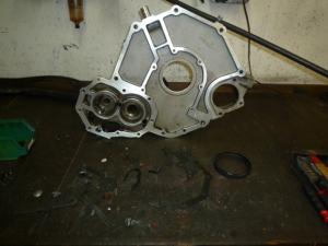

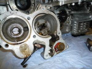

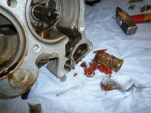

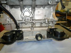

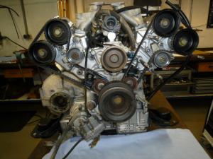

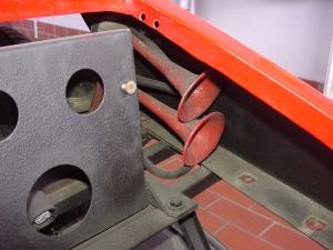

Hier brauche ich mal die Hilfe der Experten. Kann mir jemand dieses Foto mal dokumentieren? Was ist das für ein Teil, was da entfernt wurde und was ist das für ein rotes Zeug? Da bin ich sehr dankbar für jeden sachdienlichen Hinweis von Euch!
Hier vermute ich dass es sich um das Kupplungsgehäuse (wegen der Kupplungsglocke) handelt. Richtig?

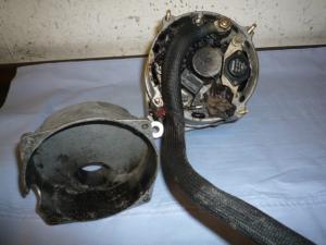

Revision der Lichtmaschine...

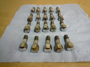

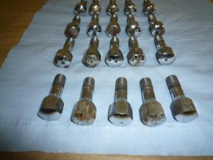

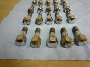

Die Radmuttern sind übelst mitgenommen, da sie früher halt einfach nur mit dem Schlagbohrer raus- und reingedreht wurden (beim Freundlichen in Frankfurt). Die Radmuttern werden nicht getauscht sondern neu verchromt!

Hallo Uwe,
das "rote Zeug" ist Dichtpampe. Ein ölfestes Silkon. Das wird in Werkstätten sehr gerne und gerne sehr üppig verwendet.
Die Radbolzen sind bei mir dieses Jahr auch schon dran.:wink:

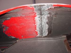

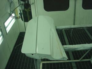

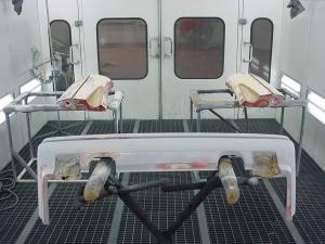

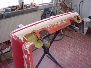

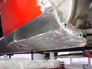

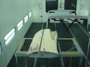

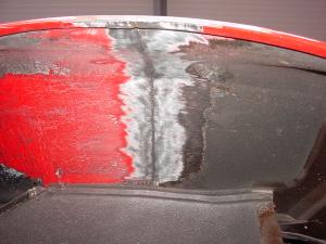

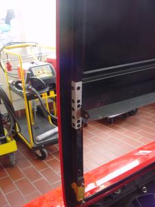

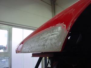

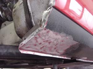

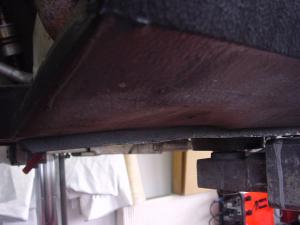

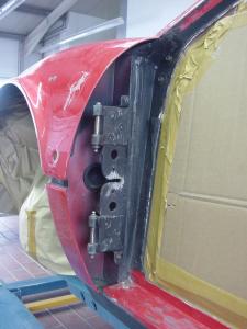

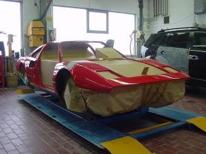

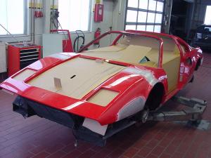

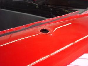

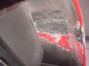

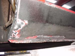

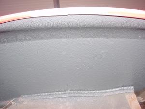

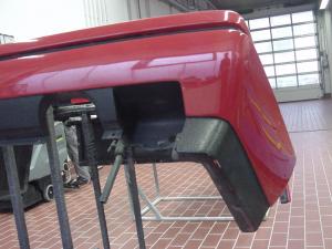

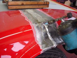

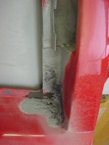

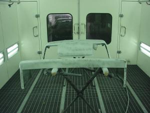

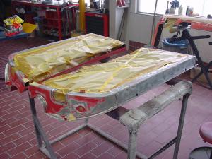

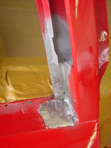

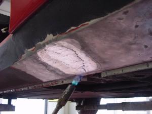

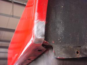

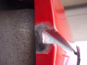

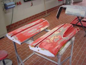

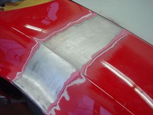

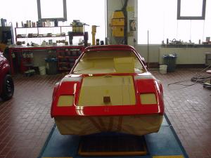

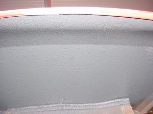

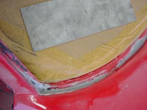

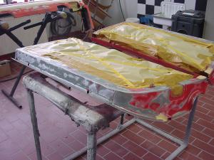

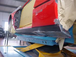

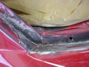

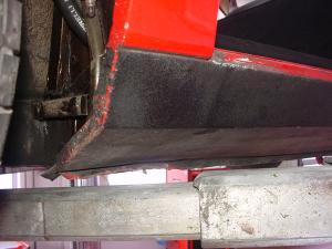

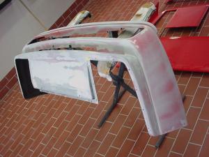

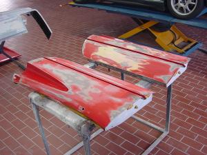

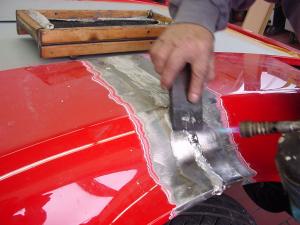

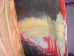

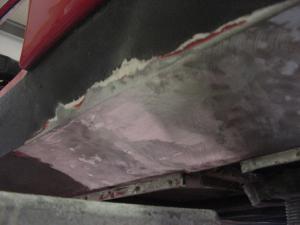

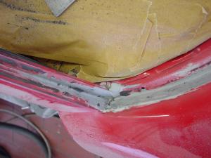

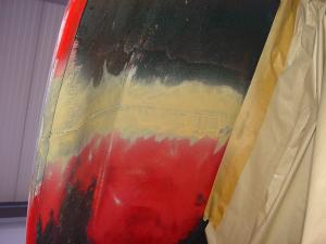

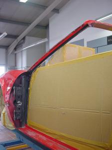

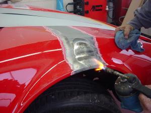

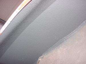

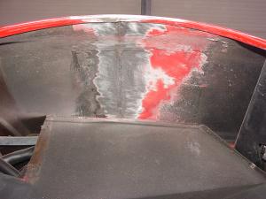

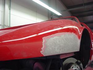

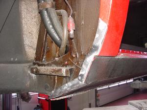

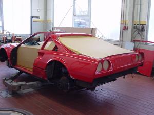

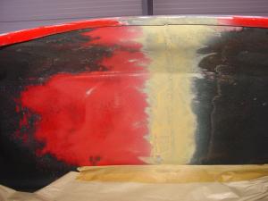

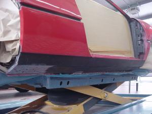

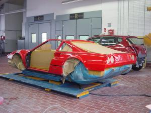

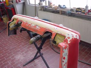

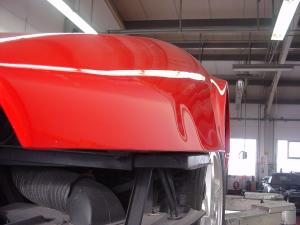

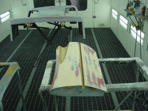

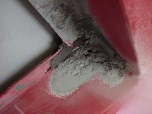

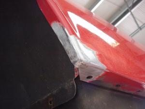

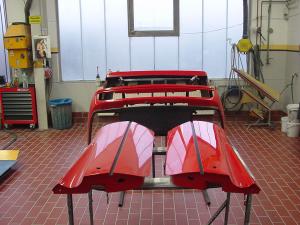

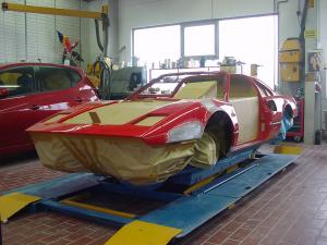

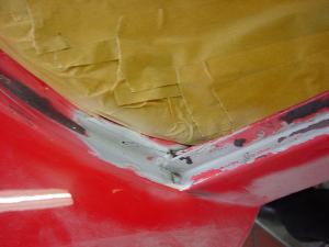

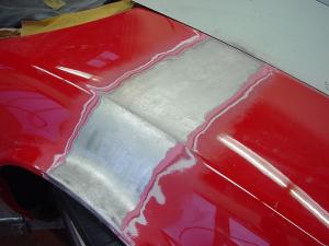

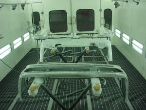

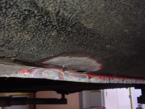

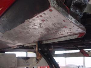

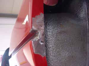

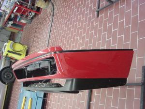

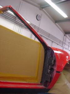

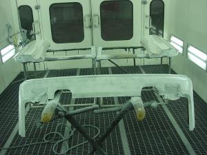

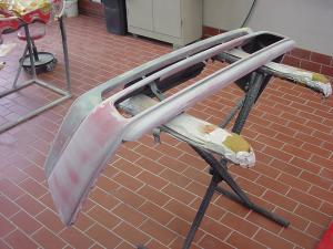

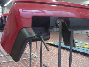

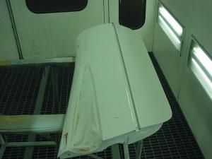

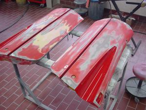

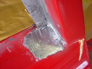

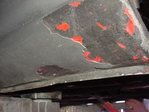

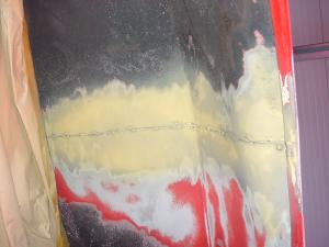

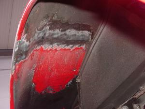

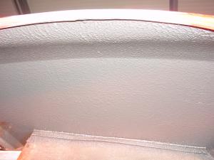

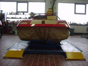

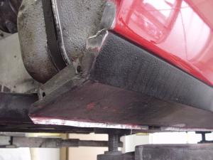

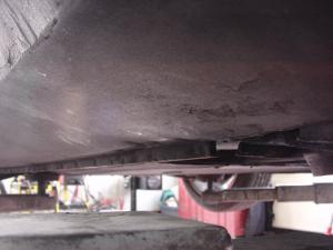

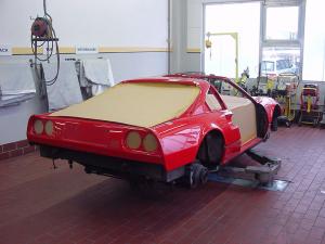

die Vorbereitungen für die Lackierung der Karosse laufen auf Hochtouren. Hier die aktuellen Bilder (gestern nacht erhalten) aus der Lackierei. Sehr schön ist zu erkennen, wie die ganzen Roststellen neu verzinkt werden. Ich bin mir sicher, dass das eine ganze Menge Arbeit ist.

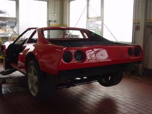

Das Fahrzeug steht auf Felgen eines 348 - die Felgen meines Fahrzeugs werden gerade bearbeitet.

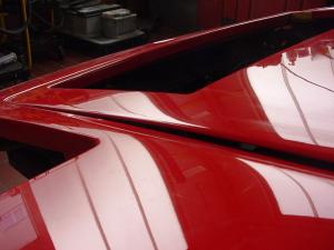

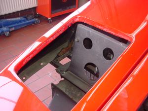

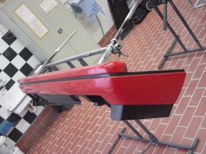

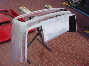

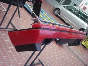

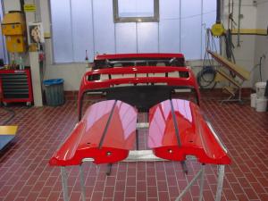

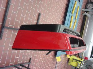

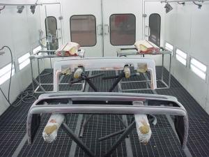

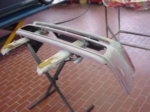

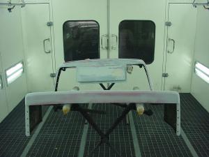

So, das waren die letzten Bilder - man kann deutlich erkennen, dass es vorwärts geht.
Zum CND ist alles fertig - jetzt heißt es "WARTEN"

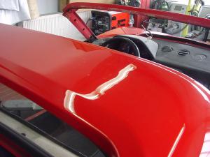

Danke für die tollen Bilder, sehr ,,spannend´´. Was war denn da an den vorderen Kotflügeln Oberseite, da das da so aufwendig bearbeitet werden musste ?

Wenn ich mir die Bilder so ansehe, frage ich mich, ob bei meinem 15 Jahre alten F355 vielleicht auch schon versteckt der Rost wuchert. Oder hatten die schon eine bessere Rostvorsorge?
