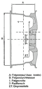

Die Einpresstiefe ET einer Felge ist eine eindeutig definierte Grösse (somit gibt es nicht sehr viel Spielraum darüber zu "philosophieren") und wird definitiv nicht durch die Reifengrösse oder den Raddurchmesser bestimmt.
Als Einpresstiefe (Angabe in mm) definiert den Abstand zwischen der Radmitte und der inneren Auflagefläche der Felge auf der Radnabe. Der Abstand zwischen den Felgenhörnern ist die Maulweite, die als Maß für die Felgenbreite dient. Die Maulweite wird in Zoll angegeben. Ein Zoll entspricht 2,54 cm. Eine "7,5-Zoll-Felge" z.B. mißt also knapp 19,05 cm Breite.
Bei einer Einpreßtiefe Null ist der Flansch genau in der Radmitte, die Felge baut also genausoweit nach außen, wie nach innen. Eine 7,5 Zoll breite Felge mit der Einpreßtiefe Null also 9,525 cm nach außen und 9,525 cm nach innen. Eine positive Einpreßtiefe (z.B. ET+35) besagt, daß die Felge weiter nach innen (also in Richtung Fahrzeugmitte) baut als nach außen (in Richtung Radlauf).
Die Laufläche des Reifens verändert ihre Lage somit nicht durch die unterschiedliche Breite der Felge, sondern ausschließlich durch deren Einpreßtiefe.
Wichtig: Ein nicht zu unterschätzendes Kriterium für die Verwendung der richtigen ET ist deren Einfluß auf den Lenkrollhalbmesser. (Abstandsmaß zwischem linkem und rechtem Reifen an der Vorderachse bezogen auf die Mitte der Radaufstandsfläche). Der Lenkrollhalbmesser beeinflußt die Spurstabilität und ist abhängig von der Einpreßtiefe.
Bei einer positive Einpreßtiefe verkleinert sich der Lenkrollhalbmesser. Umgekehrt (negativen Einpreßtiefe oder wenn Distanzscheiben eingesetzt werden) vergrößert sich der Lenkrollhalbmesser. Somit können sich die Fahreigenschaften in Extremsituationen zu Gunsten einer "besseren" Optik negativ verändern.
