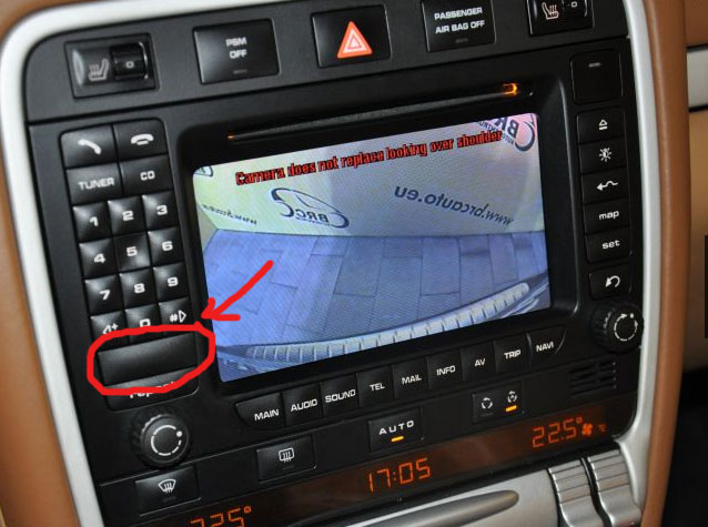

Hallo erst mal 1 Problem gelöst taucht neues auf! Habe mir 2006 Porsche Cayenne gekauft und da ist in der mittel Konsole ein Porsche Telefon nur wie macht man das Scheiß Ding auf um eine SIM Karte rein zu machen hab leider keine Anleitung vielleicht weiß einer Bescheid Gruß Ritter
Unter der Tastatur/dem Zahlenfeld links neben dem Monitor ist ein kleines Fach. Draufdrücken, rausnehmen, einlegen, zurückschieben.

doch - da ist so ein ganz kleines unscheinbares fach (für eine mini karte) !
bitte nochmals suchen :lol:
sorry !
Dort wirds eingelegt.
Draufdrücken und es springt raus.
Falls dieses Fach nicht vorhanden ist, ist das Telefon nachgerüstet worden und nicht Original ... dann kann es überall stecken (aber zwangsweise irgendwo am/im Gerät) ...
Äh das Mus ich gleich mal nachschauen ich dachte im Hörer in der mittelkonsole also am Navigation danke Schau gleich mal nach
Ja danke noch mal hat funktioniert da soll mal einer drauf kommen hehe
