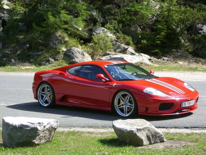

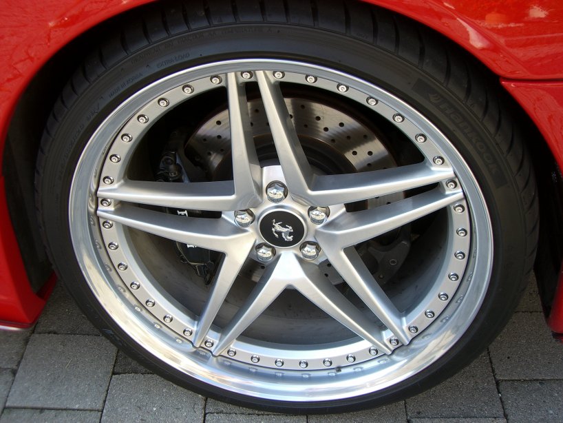

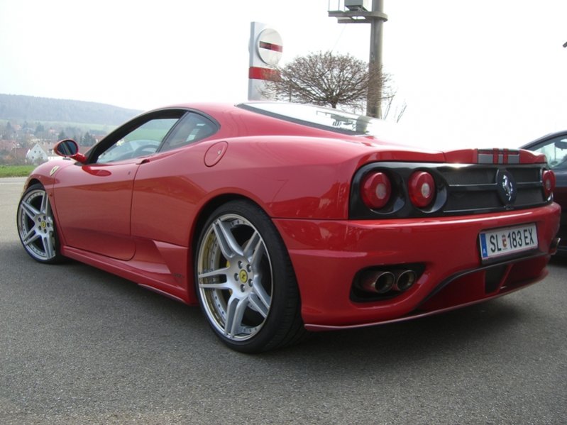

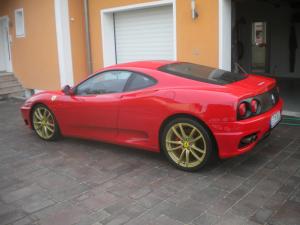

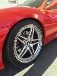

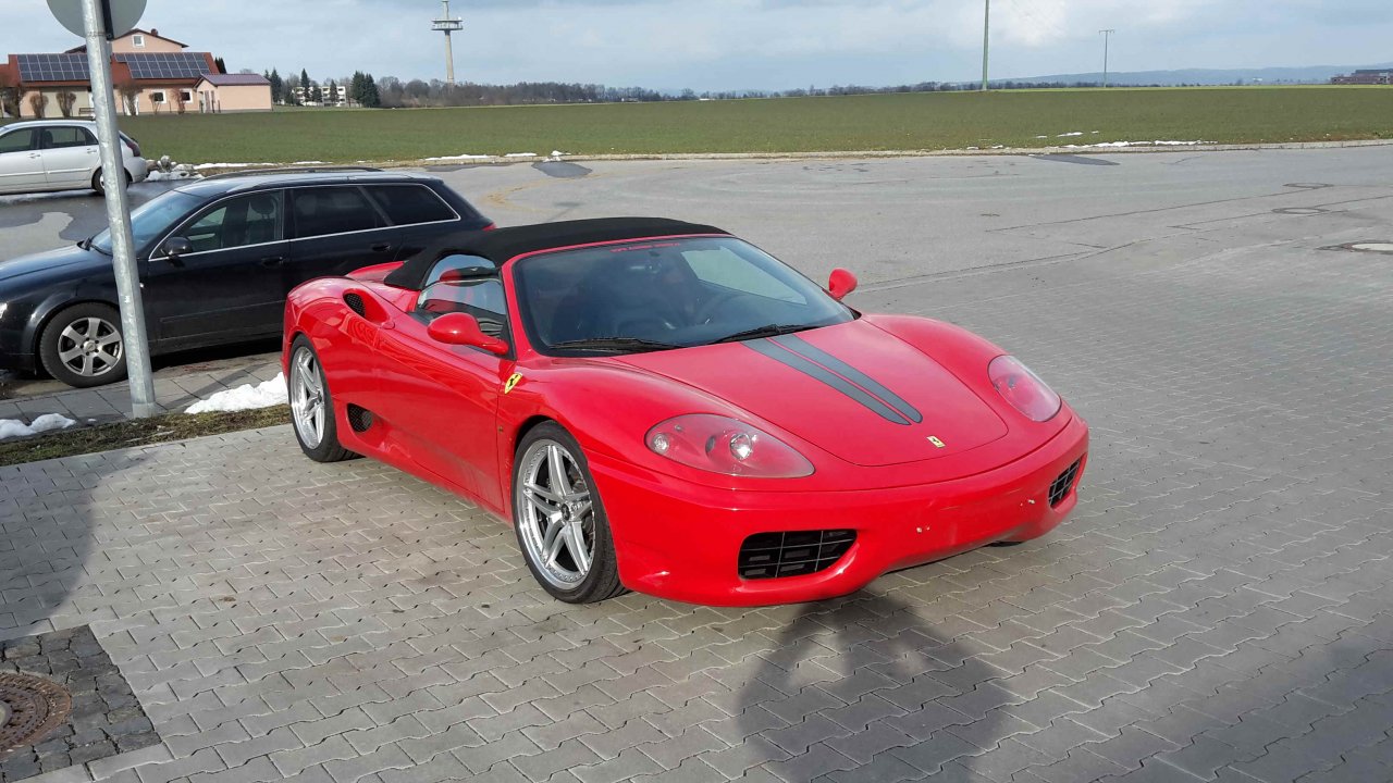

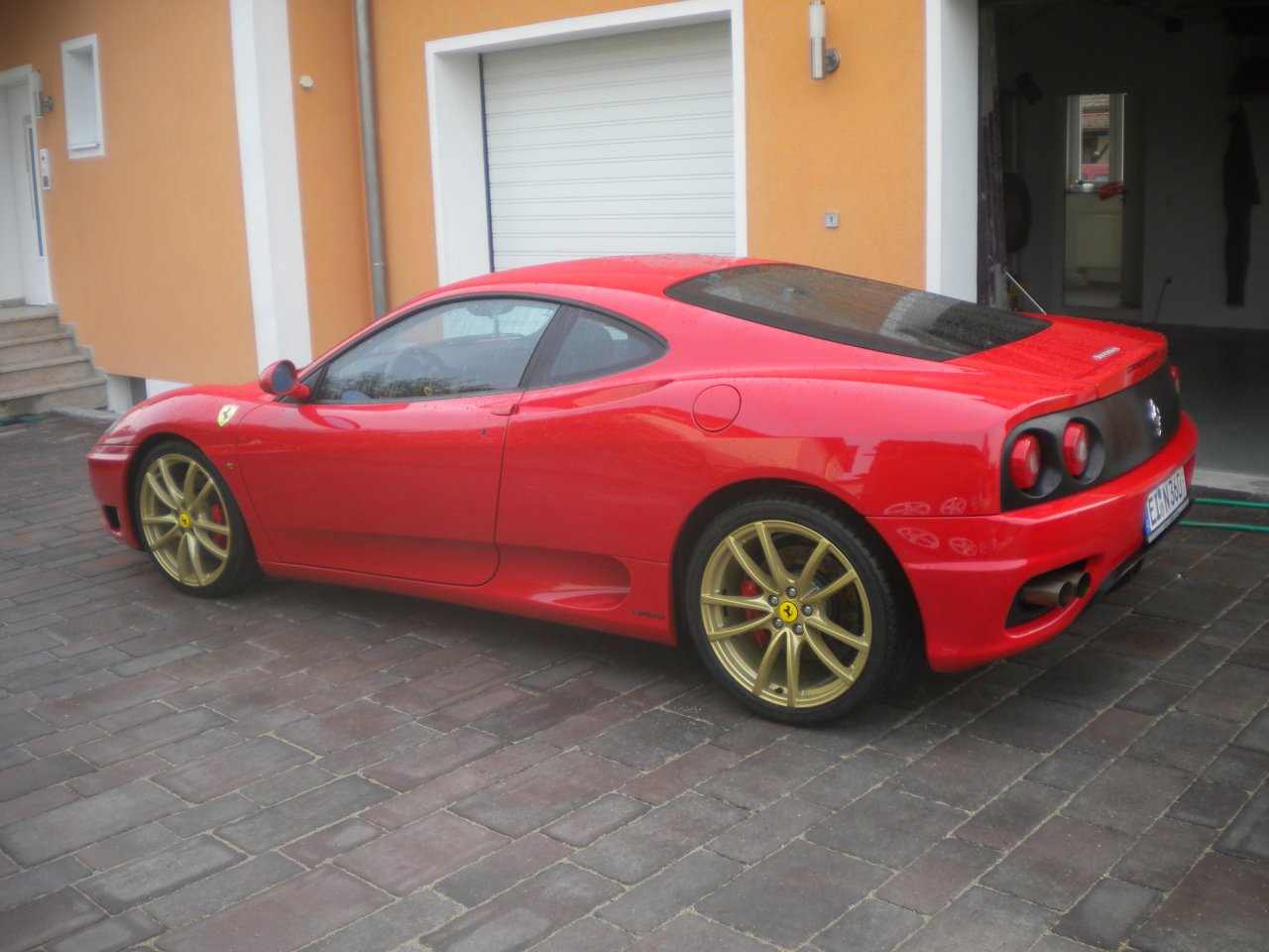

Also ich muss sagen, die Felgen mit der Kombi an Reifen was Gesie schreibt passt super drauf(siehe Bilder) und fahren sich auch top.
Probiert es einfach aus, und ihr werdet begeistert sein!
und das ganze nochmal in 20er ausführung
soo muss Ferrari...
das waren die novitec 245 30 20 vorne auf 9j hinten 325 25 29 auf 12j
