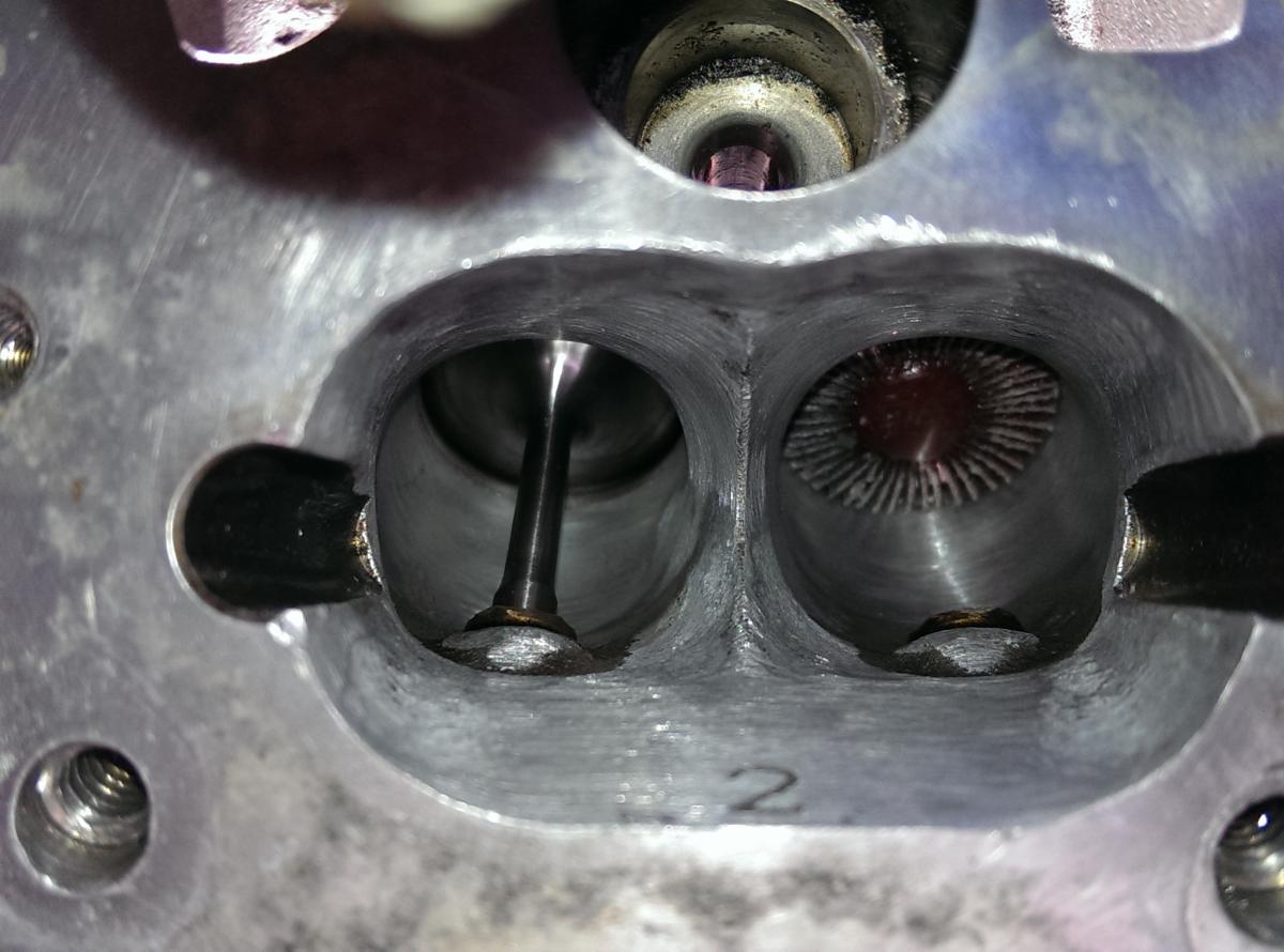

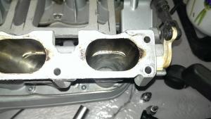

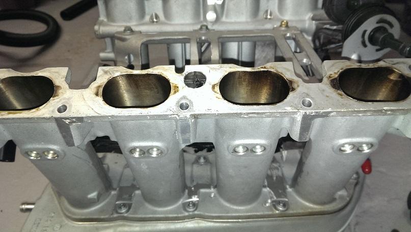

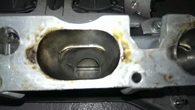

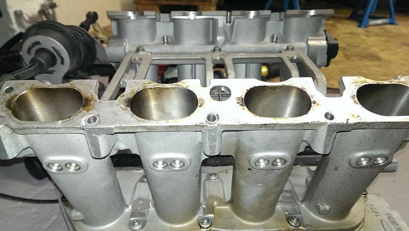

Moin
Es wurde nun alles für Mehrleistung und auch gegen
weitere Ventilverkokung getan.
Die Ansaugseite seitens Saugrohr ist auf maximal möglichen Querschnitt
erweitert und der Einlasskanal wurde maximal vergrößert.
Alles was Strömungsungünstig liegt sprich > "Totwassergebiete"
bildet wurden eliminiert.
Die Kanalwände sind hochglanzpoliert und somit dürfte Russ als auch
Verkokung kaum noch Halt geboten werden.
Auslaßseitig wurde auch der Kanalquerschnitt vergrößert und alles was
zu Russanhaftung und somit zu Kanalverkleinerungen führen würde,
beseitigt. Hochglanzpolierung habe ich hier auch durchgeführt.
In wieweit es zur Einlassventilverkokung kommt, wird sich
nächsten Winter 15/16 zeigen.
Einlass
Auslass
Tom

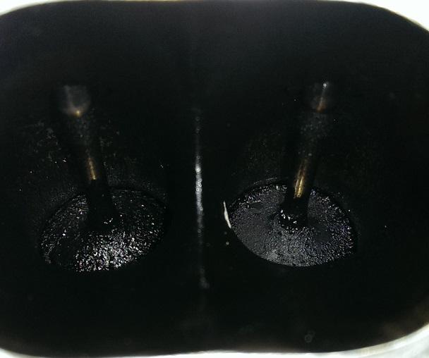

Hi

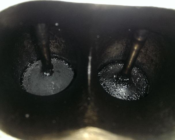

So sieht das nach 10.500KM Laufleistung aus

vor 20 Stunden schrieb TomSchmalz:
Hi
Und DEINE Einschätzung dazu? Würde mich sehr interessieren.
Ich sehe dort einen Belag der mir auch von anderen Motoren durchaus bekannt ist.
Hi
Beim Venti links ist eine matte Veraschung der Vebrennungsrückstande ( Verkokung ) zu sehen
und beim rechten Ventil hat die Temperatur zum Veraschen nicht ausgereicht.
Die Kanalwände habe für die Laufleistung eine geringe "Beschichtung" die durch die extreme
Ventilüberschneidung immer entstehen wird.
Man sieht aber auch das die Luftströmung keine "Todwassergebiete" hat und der Kanal
somit sehr strömungsgünstig gestaltet wurde.
Der Zustand ist für mich voll OK
Was ich aber definitiv aus der Ansauganlage raus nehme, ist die Motorentlüftung, die wandert in den Luftfilterkasten und kann da das Motoröl rausspucken ( sieht man am Saugrohr das da Motoröl drin ist )
Tom
Sieh an da sind wir genau einer Meinung, einwandfreies Bild, respektive überdurchschnittlich gut!
Und wie sehen "Egon Paulus" und "Dailydriver" das? Bzw. mit welchen Motoren nach welcher Laufleistung vergleicht Ihr das gezeigte Bild?
Hi
Der Zustand bei meinem Motor ist aus dem Betrieb geschuldet und hier war die Saison
( wenn es nicht geregnet hat ) morgens 18KM zur Arbeit und Nachmittags 18KM zurück.
Längere Vollastanteile ( über 5KM hinaus ) gab es kaum und Langstecke die mal über
200Km/h gingen, waren in der ersten Jahreshälfte.
Das meiste ware Teillast innerstätisch und Autobahn mit Begrenzung oder sehr dichter Verkehr.
Zurückblickend kann man die Dünnschaftventile als Wirksam erachten und hier eine Maßnahme
gegen die Verkokung einbringen.
Tom
