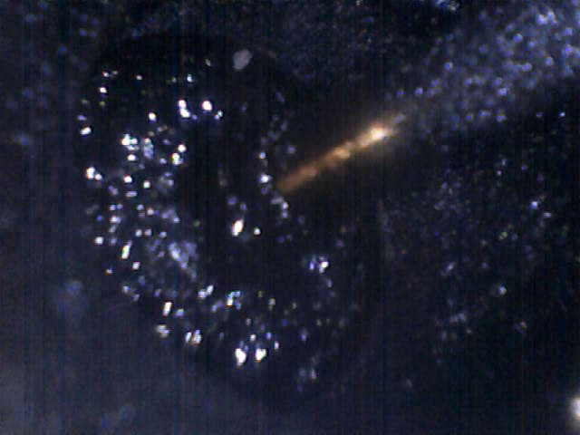

anbei mal paar bilder von meiner r8 Lektion des lebens! immer bester sprit usw. benutzung sportwagenüblich. bei leistungsverlust unbedingt mit einer sonde durch den ansaugkanal die ventil beschaffenheit anschauen. ich bin vor dem motorschaden mit einem auge zu gedrückt weg gekommen. aber wer machts sauber? riesen sauerei. hallo! und der freundliche will einem einen neuen Katalysator verkaufen. das ist ein r8 Stützpunkt,. erwarte ich zu viel Service? BMW bietet diese Reinigung in regelmäßigen schritten, meißt mit Inspektion an bzw führt ihn durch, weil verkokungen selbst in kürzester zeit entstehen. wenn regelmäßig gesäubert, super. wenn nicht brennen die Ablagerungen fest. fsi Problem, welches bekannt ist. folge siehe bild.
seit gegrüßt aus stuttgart
philipp
