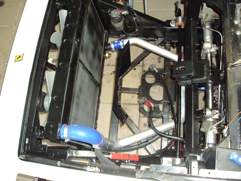

Hallo Michael,
was hast du denn genau für Spal-Lüfter drin und sitzen die vor oder hinter dem Kühler, falls da überhaupt genaug Platz ist. Ich hab die originalen Lüftermotoren überholt, frage mich aber trotzdem, ob nicht etwas modernere und stärkere Lüfter gescheiter wären.

waren die einzigen, die damals von superformance angeboten wurden und sitzen vor dem Kühler (wie OEM) - 4 große Flügel und genug Platz
Gruß aus MUC
Michael
Hast recht Michael, ich glaub ich reiß den ganzen Mist noch mal raus und befolge deinen Rat, ...der nächste Sommer kommt bestimmt!

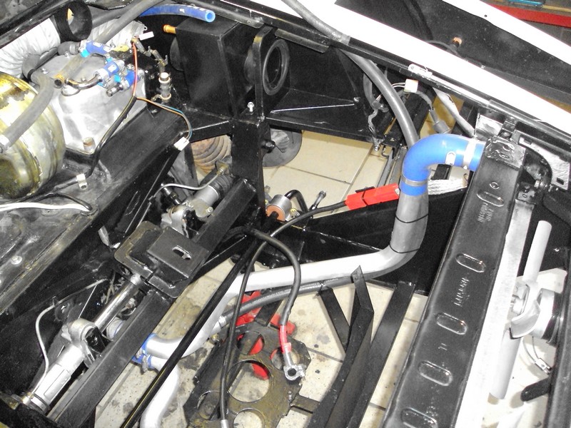

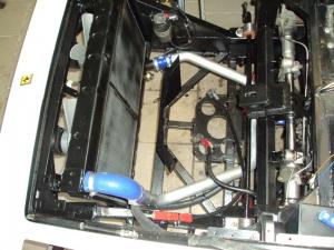

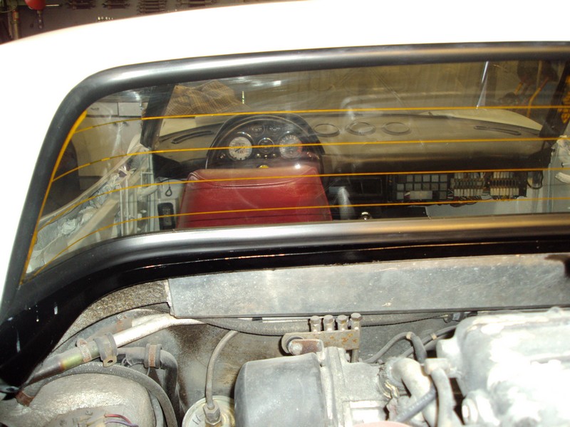

Hab wieder ein wenig gebastelt und alle Wasserschläuche und Schlauchklemmen erneuert, den Rahmen gereinigt ...und frisch geschwärzt...sieh gut aus!

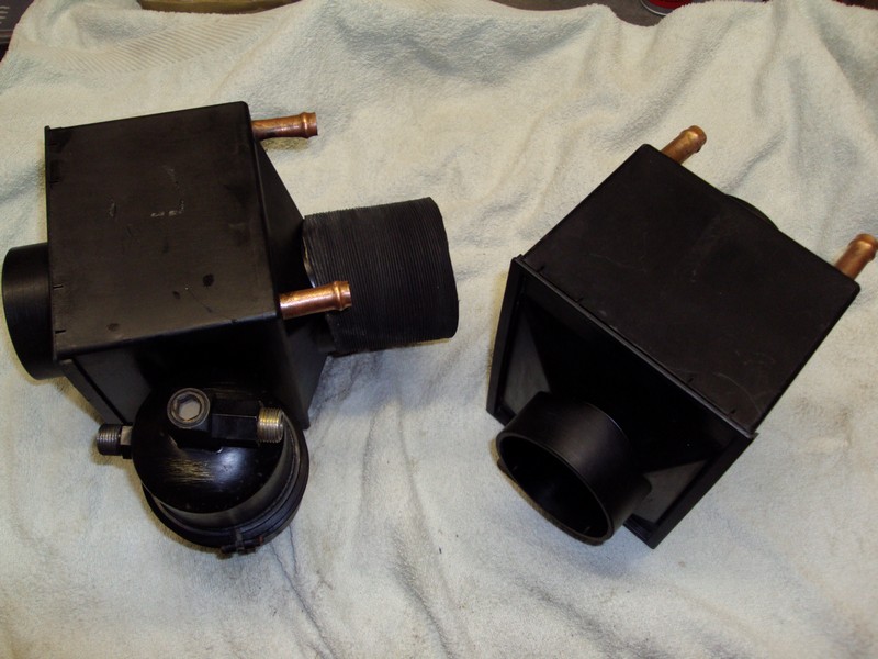

Die beiden Heizungs-Wärmetauscher gereinigt, abgedrückt, neue Filter und Farbe.

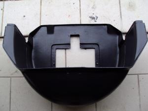

Der Reserveradkasten hatte einige Risse im GFK, war schnell gemacht...und wieder Farbe.
Für Ulla: Hab mich auch an die hintere Scheibe getraut und mit 2 zusätzlichen Händen (wie von Dir empfohlen!) eingebaut...war gar nicht so schlimm, .....nur jetzt noch noch putzen, fertig!
Toni
Hallo Toni,
herzlichen Glückwunsch zur heilen Scheibe. Es sieht alles super aus.
Da kann der Sommer wirklich bald kommen.
Viele Grüße
Ulla

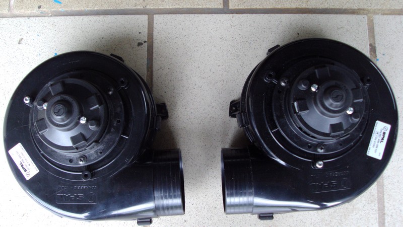

Hallo Freunde,
Habe heute wieder eine Sachen zu berichten, welche reichlich Geld gekostet hat und nix bringt.

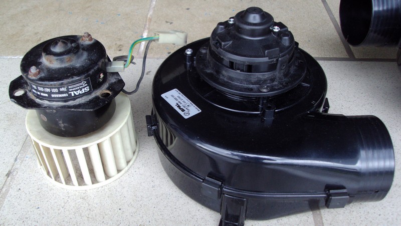

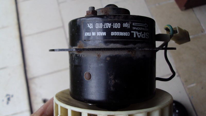

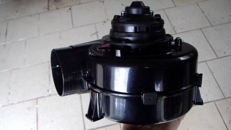

Habe mir von Dinoparts neue Heizungslüfter besorgt, da meine beiden komplett zerbröselt
waren. Diese Lüfter werden als Original Ersatzteil angeboten und passen leider überhaupt nicht. Das SPAL Lüftergehäuse / Motor ist aus folgenden Gründen nur bedingt für unsere 308 brauchbar.
1.) Das Gehäuse hat 3 Befestigungslaschen, (Original 2 Laschen) welche mit dem 308 Lochkreis nicht übereinstimmen.
2.) Die Motoren sind um ca.10mm zu lang und kollidieren mit den Rahmenstreben, können somit ohne Umbau in der benötigten Position nicht verschraubt werden.
3.) Es gibt keine Auskunft darüber ob diese Lüfter 2 Drehzahlstufen haben.

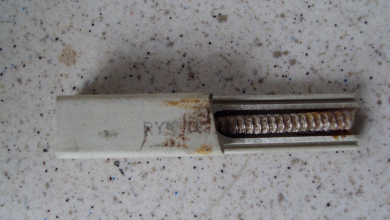

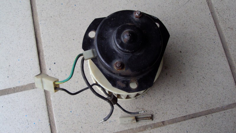

Ich habe den original Motor mit in das Bild gestellt, der Motor hat eine andere Typenbezeichnung und besitzt einen eingebauten Resistor (das kleine Ding unterm Motor)
welcher den Motor in einer 2. Lüfterstufe laufen lässt.
noch ist nicht alles verloren ... :wink:
probiere mal, im ersten Schritt den linken mit dem rechten Lüfter zu vertauschen und im zweiten Schritt dann beide - nach hinten zeigend - an die Montagepunkte anzuhalten ... :wink: wenn dann die Montagepunkte passen, kannst Du sie auch so montieren - (sie müssen nicht unbedingt nach vorn zeigen)
da es offenbar neuere Heizungslüfter sind, sind die zwar deutlich stärker, ziehen aber vermutlich auch sehr viel Strom - auf Dauer zuviel für den Schalter in der Mittelkonsole...Du musst daher zur Sicherheit noch ein Relais einbauen um den Schalter zu entlasten

Hallo P4AntonLM,
schau doch mal hier zum Thema Zubehör für Restaurierung und Neuaufbau (Anzeige)? Eventuell gibt es dort etwas Passendes.
Ja, das Problem steht mir wohl auch noch bevor.
@planktom
schreibt doch bitte mal, welche Bezeichnungen die neuen Motoren haben, SPAL bietet im gleichen Gehäuse unterschiedlich Motoren an.
Die Halter sind im übrigen nur aufgeklebt, im SPAL-Katalog gibt's für die einzelnen Halter 'ne eigene Bestellnummer, allerdings hab ich noch keinen Händler gefunden, der die bestellen konnte, weder in Deutschland noch in USA. Werde mein Glück demnächst mal in Italien versuchen. Wer übrigens die Möglichkeit hat in USA einzukaufen, sollte überlegen sich dort die Lüfter zu besorgen. Ich hab für meine beiden zusammen neu ca. 100 Euro inkl. Shipping innerhalb der USA bezahlt. Sind exakt die gleichen SPAL-Lüfter eben nur ohne die Halter, die werde ich einfach im Zweifel von den alten Gehäusen übernehmen, falls ich die neu nicht bekommen sollte. Man könnte übrigens im Zweifel die Halter vor dem "Aufkleben! in der Länge um 10mm kürzen, dann sollten die auch an die alte Position passen und für die zweite Stufe sollte doch der alte Wiederstand zu benutzen sein, ggf, genauso positioniert wie im OEM-Lüfter nämlich im Luftstrom zur Kühlung.

Hallo Freunde,
Erst mal vielen Dank an Tom, Dirk, Michael, K1010 für eure Beiträge. Habe mir über eure Beiträge Gedanken gemacht, fall die neuen Lüfter wirklich mit 2 Drehzahlen laufen, ist die
Sache mit dem Relay zu lösen und müsste funktionieren.
Ich habe an beiden Lüftern die Schraube zur Fixierung des Motors entfernt (ist nur eine M3) und habe den Motor/Lüftereinheit ca 1 cm in das Gehäuse geschoben -gerade soviel
dass das Lüfterrad nicht am vorderen Gehäuserand schleift.
Mit dieser Einstellung, passt der Lüfter und kommt gerade so vom Rahmen frei.
K1010: hab dir das Photo der beiden Superformance Lüfter eingestellt,-da kannst du die Typ No: erkennen. 001-A46-03D und 001-A63-03S

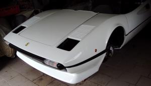

Habe auch mal die Anbauteile zur Probe ans Auto gesteckt ...gefällt mir und die Arbeit hat sich gelohnt.
Wow, freue mich auf weitere Bilder! Der wird sehr schön!
ja, danke für die Nummern, sind genau die Lüfter die ich in USA gekauft habe. Meine Empfehlung: www.ultrarev.com , sind die Bestellnummen 0000343 + 0000344 und kosten so ca. $60 das Stück. Wenn man beide nimmt gibt's noch free shipping innerhalb der USA ober drauf - da sieht man mal was daran so verdient wird wenn's dann für einen Ferrari ist....
