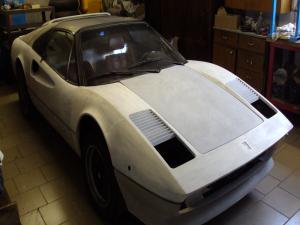

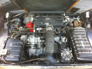

Hallo Freunde,
auch ich habe mir rostiges Blech aus den USA ins Haus geholt.
Der Wagen hat unbekannte Kilometerleistung, keine Bücher bzw.
nachvollziehbare Historie. Der Wagen stammt von der Ami Ostküste und
hat damit auch Rost an den bekannten Stellen. Ich habe in den letzten
Wochen einige Stunden im/unterm Wagen verbracht und die Bilanz sieht
besser aus, als erst angenommen. Der Motor ist trocken und läuft ohne
probleme und das Teil steht jetzt in der Grundfarbe da und wartet auf einige
Blech operationen in den nächsten Wochen. Im Innenraum fehlte das Instrumentenbrett mit sämtlichen Amaturen sowie die Mittelkonsole incl.
aller Schalter und Handbremshebel. Das Glas ist rundum OK und die
Rahmenleisten an den Türen und Scheiben sind sauber und brauchbar.
Das Targadach und die hinteren Bremszangen hat der Vorbesitzer behalten oder
waren schon vorher weg.
Ich bin mit dem Zustand des Fahrzeuges zufrieden und war mir bewusst ein Rest-
aurierungsobjekt eingekauft zu haben.
Mittlerweilen sind fast alle fehlenden Teile zusammengekauft und teilweise montiert,
Konsole, Schalter, Grill, Bremsen sind neu und warten darauf eingebaut zu werden.
Abschließend möchte ich sagen, daß ich mich freue diesem Forum anzugehören und
ich mich für gute Ratschläge (es waren schon einige) bei euch bedanke.
Toni

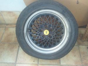

und los geht`s wieder. Habe wieder einige Fotos von meiner Baustelle eingestellt um
dazu eure Meinung zu hören: Frage: Taugen die BBS Räder was und lohnt es sich diese
aufzuarbeiten? Es sind 16" Räder und somit von der Größe perfekt, auch würde es den
Reifenwechsel wesentlich billiger machen.

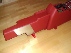

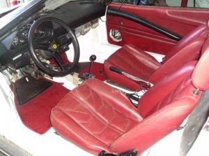

Die Innenausstattung (verschmutzt) ist schon fast komplett und zu Probe montiert. Die
Sitze sind nicht schlecht und sollten fürs erste gut sein...oder nicht?
Ja der Rost,....die Karosse ist nicht schlecht. Der Einstieg an der Beifahrerseite muß wohl erneuert werden. Frage: Hat schon mal wer hier vom Forum diese Arbeit an seinem Wagen durchgeführt,...und was ist dabei zu beachten?
Am Heck unterm Kofferraum ist das komplette Blech incl. Isoliermaterial Schrott und
muß erneuert werden. Frage: Ist dieser ganze Isolierungsaufbau wieder notwendig, wenn die Katanlage weg ist und ein Euro Auspuff verbaut wird?
Toni
Toni, wir freuen uns immer sehr über Restaurierungsthreads. :-))!
Respekt, das ist eine Aufgabe, tolles Projekt.
Targadach habe ich noch eins, wenn auch in nicht so gutem Zustand. Gute Bremssättel hinten auch. Melde Dich bei Bedarf.
Hallo Toni,
die Isolierung war bei meinem 308 GTSi (Europäer) auch hinüber. Die Isolierung würde ich auf jeden Fall weider einbauen da es im Kofferraum auch mit schon gut warm wird.
Deine Sitze sehen vom Erhaltungszustand wie meine aus, den abgeschrubbelten Keder hat man schnell. Da konnte ich den Verfall mit Flüssigleder etwas bremsen.
Die BBS Felgen sind Geschmackssache. Ich ganz persönlich mochte die Teile noch auf keinem Auto. Eine Alternative wären 16'' im orginal Look aus dem englischen Regal, aber das muß man für sich persönlich entscheiden.
Noch viel Erfolg.
Ulla
Kann mich Ulla nur anschließen. Die BBS gehen gar nicht in meinen Augen. Schöne 16-Zoll-Speedline oder entsprechende Nachbauten. me308 kann Dich hier perfekt beraten. Wäre schade, wenn Du soviel Zeit ins Auto steckst und dann das Gesamterscheinungsbild durch diese Felgen geschmälert wird.

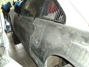

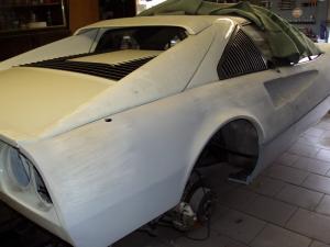

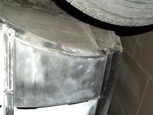

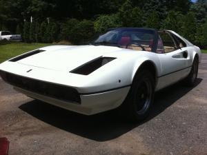

Hallo Freunde,
habe mal wieder einige Stunden an meiner Resto-Baustelle verbracht.
Ami-Radläufe/Polyester Heck ausgebaut und das faule Blech an den beiden Flanken
rausgeschnitten und eingeschweisst. Bei der Gelegenheit auch gleich die Löcher der Blinker, vorne und hinten verschlossen. Die nächste Herausforderung ist jetzt das hässliche Ami-Heck/Kofferraum zu eliminieren.
Toni
Hallo Toni,
ein sehr schönes Projekt - ich habe ja leider nur machen "lassen" aber wenn man alles selbst macht, ist es doppelt so schön :)
Wenn Du auf Originalität Wert legst, kann ich Dir gerne einen Satz Originalfelgen (TRX) für den 308 anbieten. Die liegen bei mir in der Garage herum...

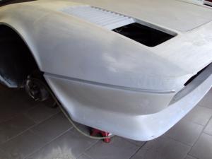

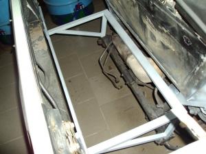

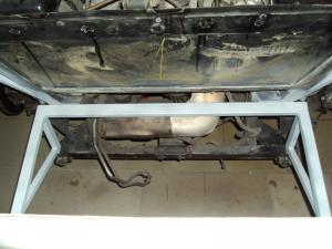

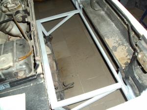

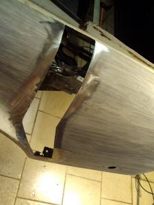

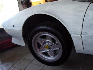

habe da wieder was zu berichten, ...vielen Dank an URICKEN für das Angebot, habe die Räder aber schon auf 16 Zoll umgestellt. Habe mich auch an Michael`s Worte gehalten
und einen radikalen Schnitt hingelegt und alles eliminiert was nicht dran sein soll!
Den neuen Heckrahmen habe ich nach Euromaß gefertigt und sollte gut sein.
Ein Euro/Plastik Heck habe ich auch schon probiert und es sieht alles ganz gut damit aus. Ein Ansa Auspuff steht bereit und sollte dann auch dran, wenn`s mal soweit ist.
Und somit zur Frage von Michael,.....es wird wohl bis zum nächsten Sommer dauern,
da ich oft Monate lang im Ausland tätig bin.
Schönes Wochenende an alle,
Toni
das nenne ich mal radikal ... Klasse :-))!
nun kannst Du ein paar schöne Bleche einschweissen nach dem Motto..."ich bau mir mir meinen eigenen Kofferraum" :wink:
wenn Du den Ansa-Auspuff anpasst, nimm` unbedingt vorher den/die Krümmer ab und entferne die Lufteinspritzdüsen aus den Auslasskanälen - die verbliebenen Öffnungen können mit passenden Schrauben wieder abgedichtet werden
beim vorderen Krümmer ist das "in situ" natürlich schwierig, da muss der beifahrerseitige Tank raus um von der Seite ranzukommen (einfacher ist es natürlich wenn der Motor komplett am Haken hängt)

...danke für die Blumen Michael,
Habe die Verschlusschrauben (Luftdüsen) schon lagernd und die beiden Tanks sollen
sowieso raus zum reinigen, dabei werd ich auch gleich alle Brst.schläuche erneuern.
Unteres Einstiegsblech an der Beifahrerweite muss auch noch raus, da gibt`s bestimmt
auch eine Überraschung. Werde dazu wieder Photos einstellen, da noch keiner Photos
von dieser Maßnahme im Forum zu finden sind.
Ja,...und dann sind noch die Türen (unteres Blech), sehen wirklich nicht gut aus.
....aber das ist eine andere Geschichte!
Toni

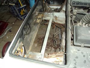

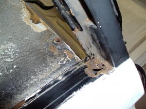

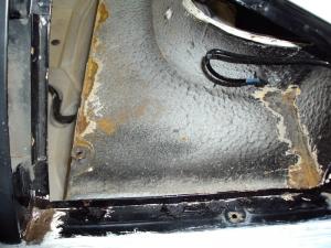

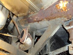

Ich dachte, ich bin fast durch mit dem Rost,...hab mich wohl getäuscht.
Die Heckscheibe zu demontieren war recht einfach und kann wieder verwendet werden,
obwohl 2 Drähte der Scheibenheizung beschädigt sind.
Wird es schwierig die Scheibe zu montieren, oder benötigt man dazu einen Fachmann?
Toni
Hallo Toni,
die Scheibe weider montieren ist vielleicht nicht besonders schwierig, aber mit viel Gefühl und auf jeden Fall zu zweit.
Das mit dem Rost hat bei mir ähnlich ausgesehen, ich würde noch das Alu Blech (gut zu sehen auf Deinem zweiten Foto) entfernen (sind ja nur ein paar Nieten). Wenn es oben an der Kante schon rostet ist daraunter evtl. noch mehr.
Darunter laufen ein paar 4-Kant Rohre. Ich habe bei der Gelegenheit noch etwas Dämmaterial dazwischen gepackt.
Viele Erfolg, viele Grüße
Ulla
