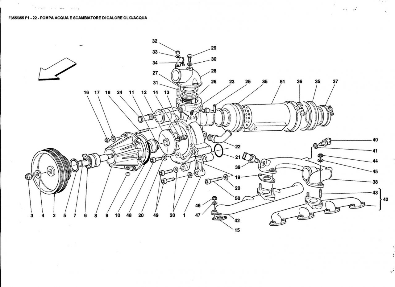

es gibt zwei temperatursensoren für das kühlwasser welche beide an einer brücke angeschraubt sind.
1. pos.39 Water temp. transmitter preis ca. 110.-
2. pos.40 Water temp. sensor preis ca. 12.-
ein sensor ist für die temperatur anzeige verantwortlich, der ander für das steuergerät.
weiß jemand welcher geber für das steuergerät bzw. für die einspritzanlage zuständig ist?
der Transmitter Nr. 39 überträgt die Wassertemperatur an das Anzeigeinstrument der Armaturen
der Sensor Nr. 40 - in Fahrtrichtung rechts neben dem Ölfilter - schaltet über den "Umweg" Steuergerät den rechten Lüftermotor ein (zeitversetzt zum linken, welcher durch einen eigenen Sensor oben auf dem linken Kühler ge-triggert wird)
mit der Einspritzanlage haben beide nichts zu tun
