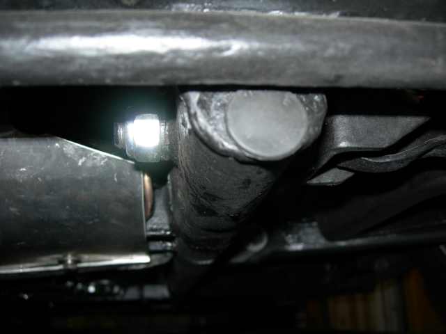

bei meinem 82er 308 GTSi sind an strategisch wichtigen Stellen (z. B. Tubes hintere Enden) Löcher die mit kleinen Gummistöpseln verschlossen sind. Dadurch war die Konservierung nicht so schwierig. Ob das serinemäßig vorhanden war kann ich leider nicht sagen, da das Fahrzeug vor vielen Jahren einmal eine "Waxoil" Behandlung bekommen hat. Bei den Türen habe ich die Innenverkleidung entfernt.
Bei Interesse kann ich in dem nächsten Tagen ein paar Bilder machen von den Stellen die ich durch gepustet habe.

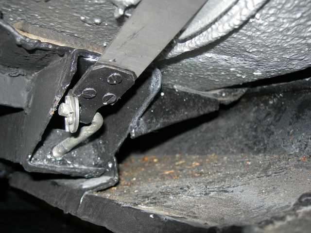

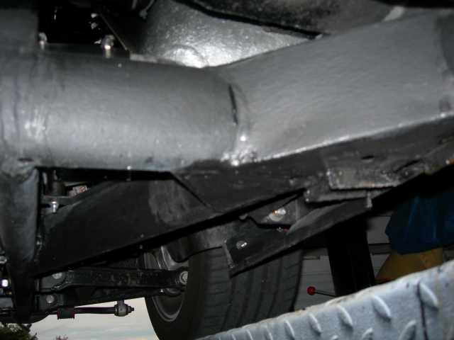

Hallo Sven,
hier ein paar Bilder sozusagen frisch von der Bühne.

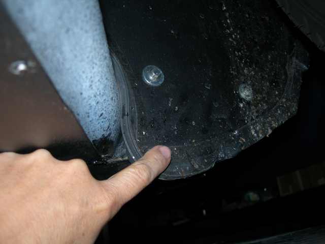

Das Bild mit der Hand soll zeigen wo unter der Radhausverkleidung auch ein Loch ist.
Als ich das gemacht habe muß ich fairer weise sagen waren die Radhäuser noch nicht drin und auch einige Anbauteile nicht. Ich habe dann zuerst eine Fluidfilm sassion gemacht bei der ich viele Schälchen untergestellt habe zum Überschuß auffangen. Dabei konnte ich sehen ob es auch über all raus tropft. Dieses Produkt hat den Vorteil es geht nicht auf die Haut.
Die B Säule ist nicht geschlossen, sondern hinter dem Tank sind kleine Kästen mit dem Blech für die Schrauben der Schlösser.
Insgesamt habe ich jede Bohurung und jedes Loch benutzt zum durchpusten. Z. B wenn man die Handbremsmimik abschraubt kommt man gut in den hinteren Quertube.
Viel Erfolg.
Ulla
