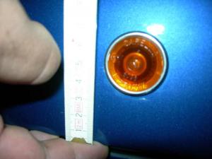

nachdem mein 308er jetzt faktisch blank ist, geht es daran die kleinen Rostnester zu beseitigen und die "überflüssigen" Löcher der US Side Marker zu enfernen. Ich habe mir von Superformance die kleinen runden Euro-Seitestrahler besorgt und die sollen jetzt natürlich geich mit angepasst werden. Auf den Bildern die ich so gefunden ist nicht so richtig zu erkennen, ob die genau an der gleichen Position montiert werden, wo die US-Dinger sitzen oder eventuell näher an den Radausschnitten. Wäre super, wenn mal jemand beim Euro-Modell nachmessen könnte, wie weit die Mitte der Euro-Strahler von den Rändern der vorderen Radaschnitte entfernt sind - natürlich genau parallel zu Boden gemessenO:-)

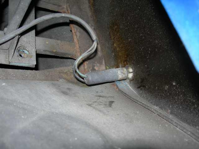

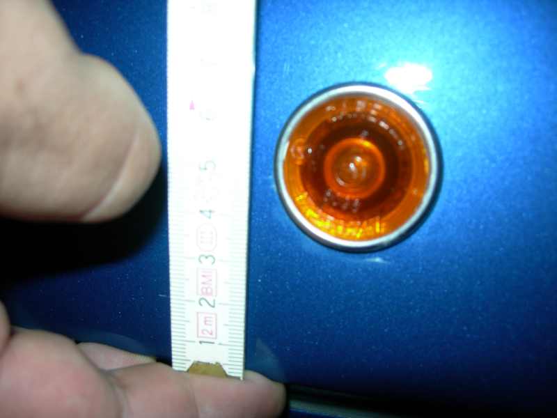

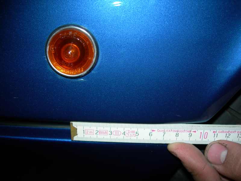

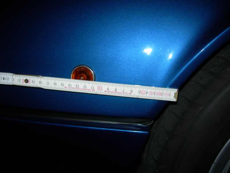

hier die Position meines Blinkers.

Vielen Dank für die Bilder.

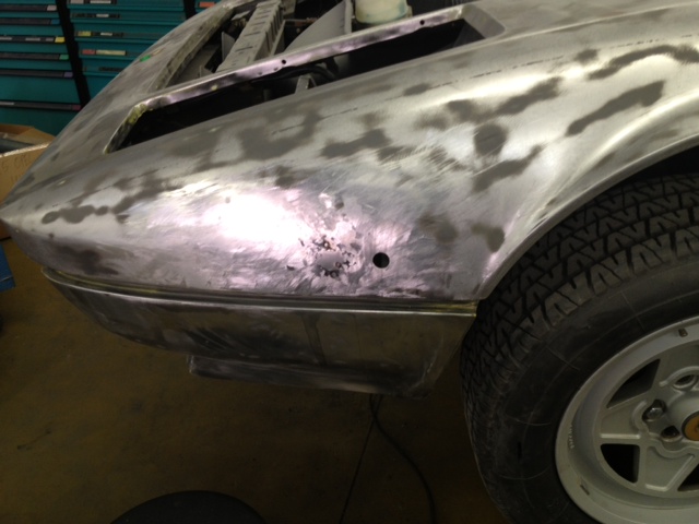

So, die Löcher für die alten Seitenstrahler sind verschlossen, die neuen gesetzt. Erstaunlich ist, dass die Löcher nicht an der von Ulla gemessenen Stelle gesetzt werden konnen, da sie dann genau das innerer Radhaus getroffen hätten. Die Löcher sind jetzt ca. 1,5 cm weiter nach vorn gerutscht. Ich vermute mal, dass es wohl ein paar "Toleranzen" in der Fertigung gab, wie sonst kann es zu solchen Abweichungen kommen, einen Unfall hat meiner auf jedenFall keinen.

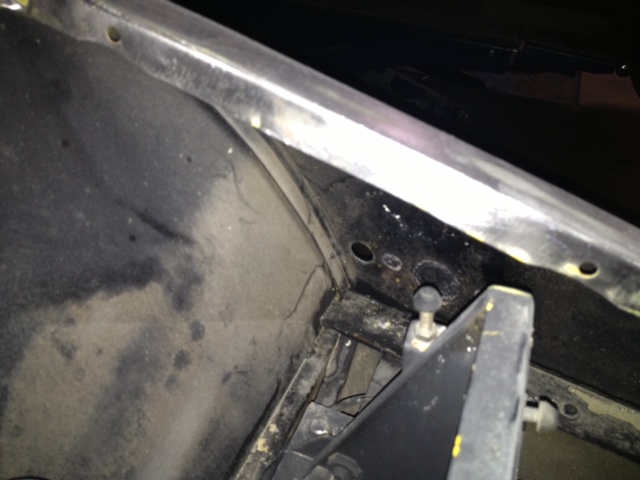

am Ende sind das dann ziemlich genau 2 cm mehr geworden, ich hab mal ein Bild von innen beigefügt, da sieht man den Abstand zum Radhaus. Das Loch ist jetzt genau so gewählt, dass der Strahler noch vernünftig ein- und auch wieder ausgebaut werden kann. Wenn man noch näher ans Radhaus rangeht, wird das eine ewige Fummelei...
