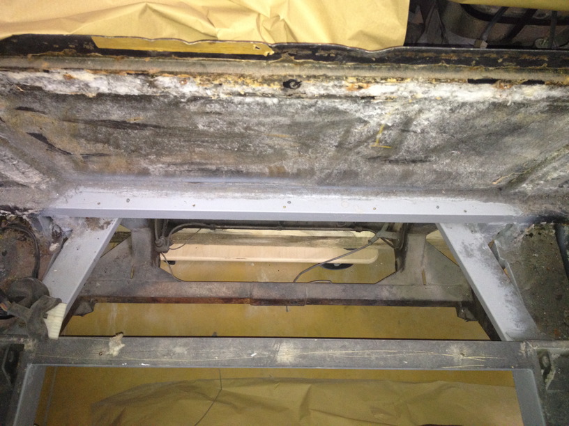

....da kann ich euch nur beipflichten! Wie ihr auf den Bildern weiter vorne sehen könnt, waren trotz geringer Laufleistung und 15+ Jahre in der Wüste die Türen auch bei mir stark befallen. Sonst waren ausser an den hinteren Aufnahemen des Heckabschlussbleches so gut wie nirgendwo Zeichen von Korrosion zu finden. Die "Pampe" die Ferrari ab Werk reigespritzt hat schützt leider nur die Fläche, aber in keinem Fall die Falze.

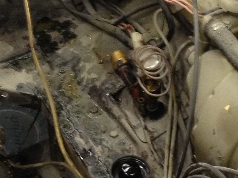

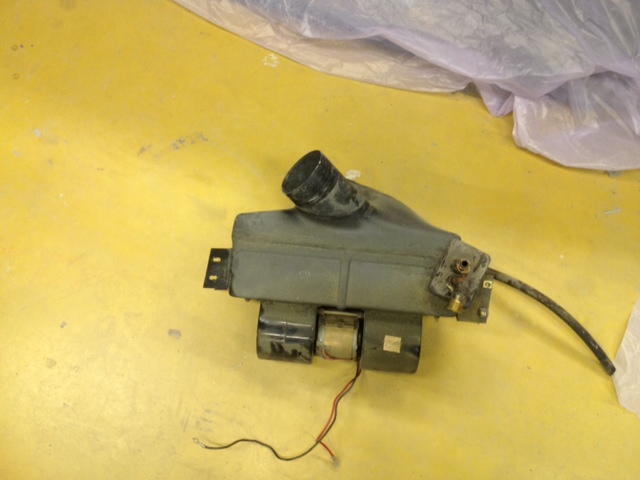

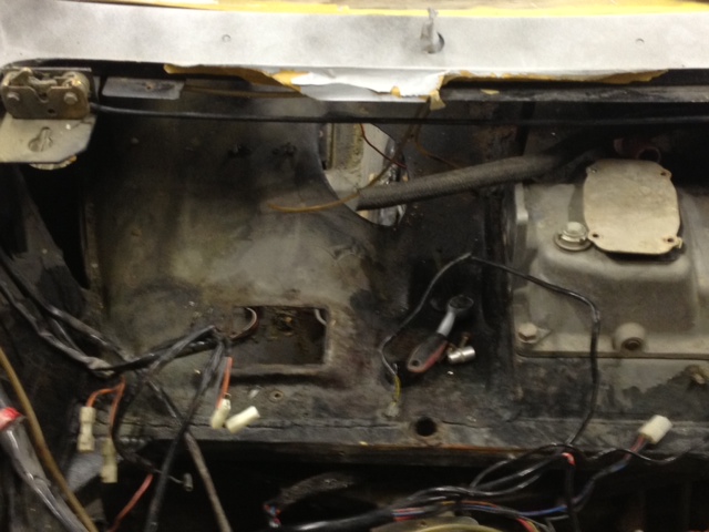

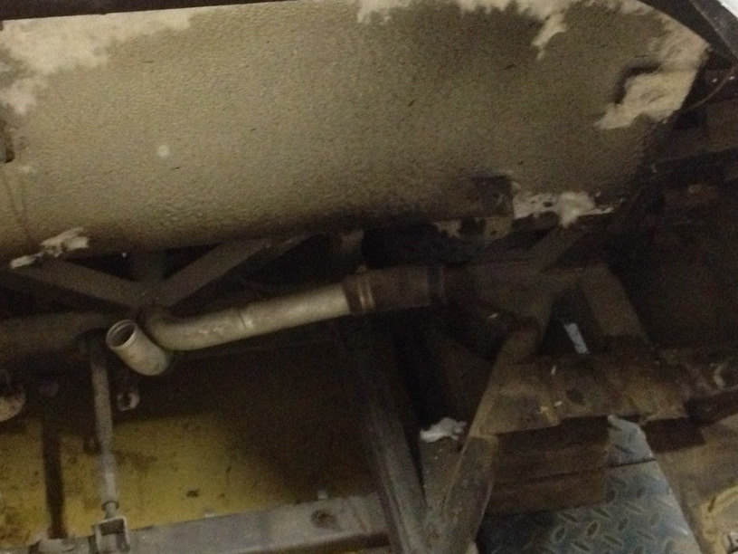

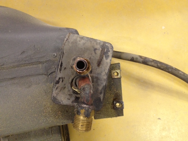

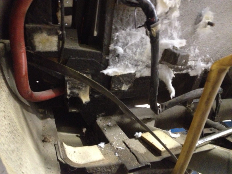

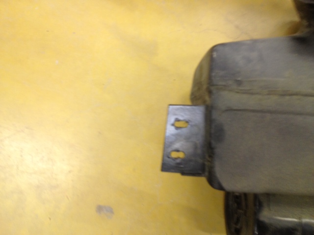

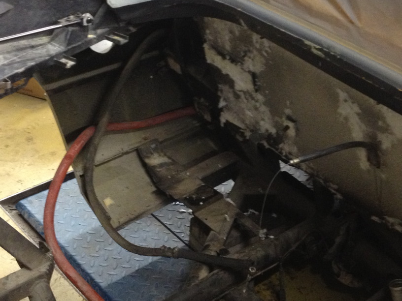

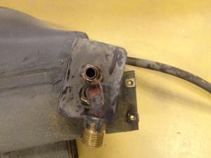

...anbei noch ein paar Bilder vom entleeren des Motor- und Kofferaums. Der Kofferaum vorne ist inzwischen komplett leer, allerdings schaut noch das "blöde" Ventil der Klimaanlage hervor. Da ich inzwischen alles andere der Anlage entsorgt habe (Kompressor, Schläuche nach vorn etc), würde ich am liebsten den ganzen Rest, sprich Ventil mit Wärmetauscher und den extra Ventilator auch noch entfernen - alles unnötiges Gewicht:D
Aber wie genau geht die Einheit unterm Armaturenbrett raus? Ich hoffe es ist nicht notwendig den eingenieteten und geklebten Deckel im Kofferaum zu lösen, das will ich eigentlich in keinem Fall machen. Von unten hab ich aber gestern nix zum Lösen gefunden...
JK
ps. wie man auf dem letzten Bild sehen kann, hat sich wohl irgendwann mal ein blinder Passagier im Kofferaum eingenistet. Am Ende gab es aber wohl kein entkommen mehr, die trockene Wüstenluft hat dann den Rest erledigt:-(((°

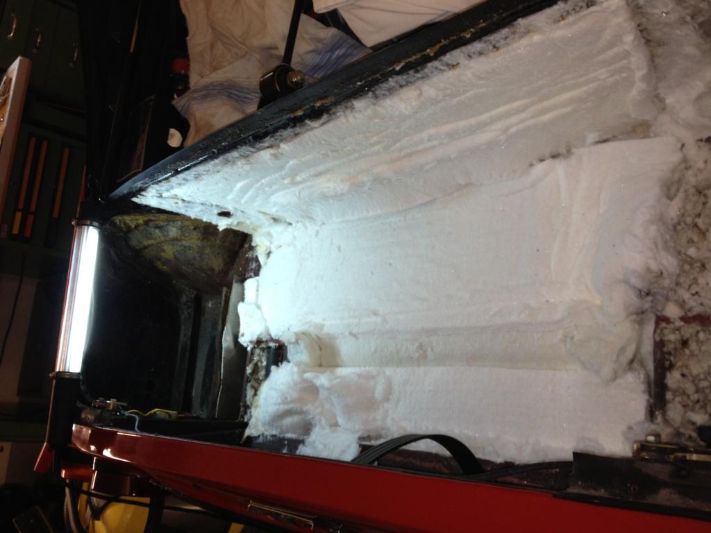

JK
Der Maus ist die Ernährung nicht bekommen , grins.........
sieht man ja eindeutig an der angenagten Dämmung.
OK, ich bin jetzt überzeugt.
Werde meine Türen in Zukunft nicht mehr mit Schwung, sondern nur noch ganz vorsichtig zumachen, nicht daß sie mir dabei noch zerbröseln.O:-)
...Aber wie genau geht die Einheit unterm Armaturenbrett raus?
Ich hoffe es ist nicht notwendig den eingenieteten und geklebten Deckel im Kofferaum zu lösen,...
Doch ! X-)
Nieten musst Du ausbohren...geht nur von oben... lass`drin :wink:

Hat mir natürlich keine Ruhe gelassen...
...glücklicherweise ging es doch ohne Bohren. Es sind tatsächlich nur 4 Schrauben, davon zwei versteckt hinterm Sicherungskasten und die beiden sichtbaren vor dem "blöden" Heizungsventil. Jetzt sind's nochmal 3-4 Kilo weniger:D

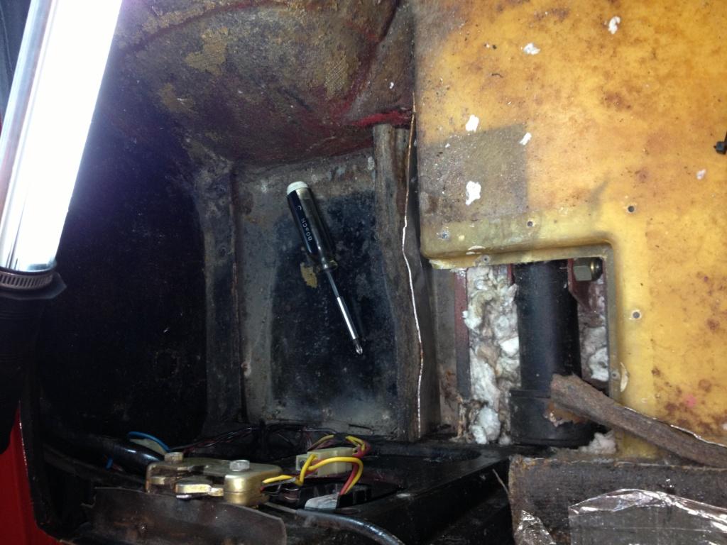

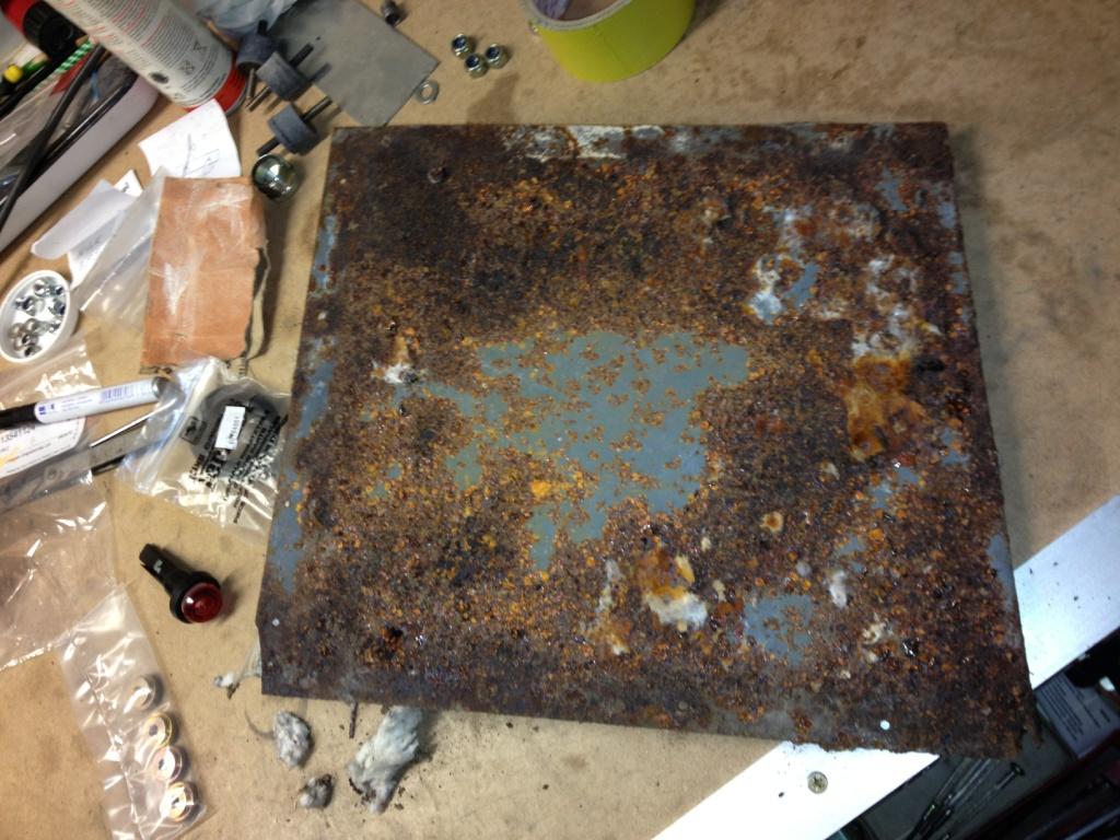

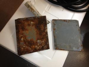

In Sachen Rost und so...

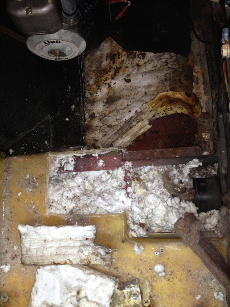

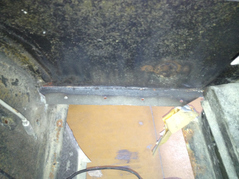

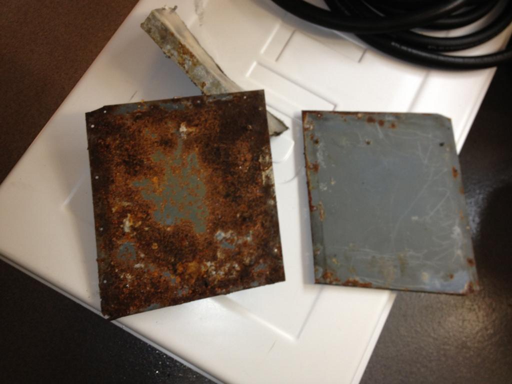

Ich weiss jetzt nicht, ob es nur bei dem Ami 308ern doppeltes Bodenblech links und rechts aussen im Kofferraum gibt. Bei meinem wars jedenfalls so.
Immer schon hatte ich ein leicht komisches Gefühl von modriger Feuchtigkeit, wenn ich den Kofferraum wieder einmal öffnete. Konnte aber nirgends etwas grösseres feststellen.
Irgendwann habe ich mich dann mal überwunden, die 8 Popnieten auf jeder Seite aufzuboren und dann war alles klar. :-o
Von irgendwo her (Vermutlich Radkasten oder von oben herab) kam Feuchtigkeit unter diese Bleche. Die Isolation dazwischen hatte alles schön aufgesogen und fertig war das "Feuchtbiotop". Da drin war es ziemlich Nass, das Wasser konnte nirgens weg und von oben war alles schön zugenietet.
...und ich dachte, ich hätte jede Ecke von diesem Auto schon gesehen. :-(((°:evil:
Ich rate jedem, da mal nachzuschauen. Sonst gibt's irgendwann Pickel auf der Aussenhaut. :D
Feuchte Grüsse
Jörg
ja, dass sind die bösen Ecken der 308er;-)
Wenn du dir die Fotos weiter vorne im Thread anschaust wirst du feststellen, dass bei meinem Auto aktuell im Kofferaum nur noch der Gitterohrahmen vorhanden ist. Das Bodenblech oder was davon übrig war haben wir rausgeschnitten, wobei das eh nur an ein paar Popnieten hing. Die Seiten unter den kleinen Einschubblechen sahen bei mir nicht ganz so böse aus, aber die Blechaufnahmen für das Heckabschlussblech waren schon stark korodiert. Hat meine Blechner neu gebaut und stumpf angeschweisst - sieht wirklich klasse aus bzw. man sieht eben nix:-)
Grüße aus dem Norden
So ähnlich sah der Kofferraumboden in meinem Mondial auch aus, habs aber noch rechtzeitig bemerkt. Scheint in der Tat eine Schwachstelle zu sein, die Isolierung saugt das Wasser auf(woher das auch immer kommt) trocknet aber nicht mehr ab.
Habe seitdem nicht wieder die Inenverkleidung eingebaut um eventuell feststellen zu können wo das Wasser herkommt, aber seitdem ist alles trocken.
