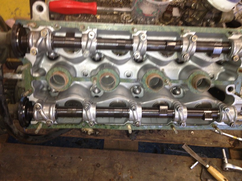

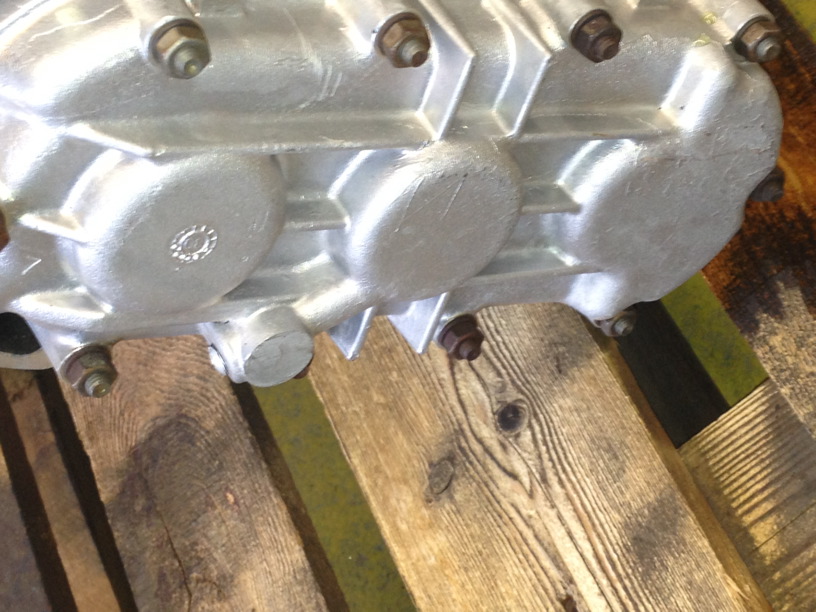

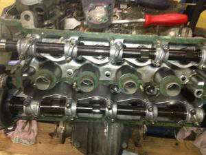

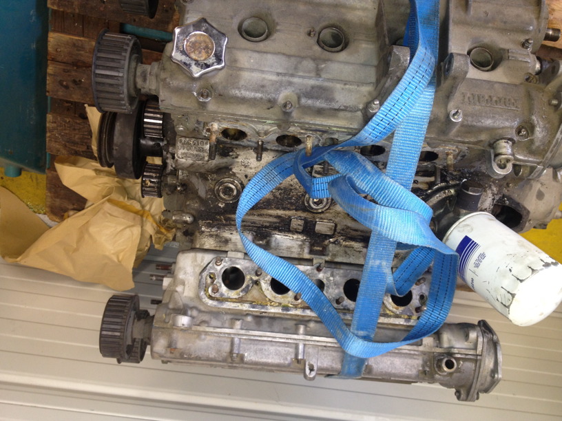

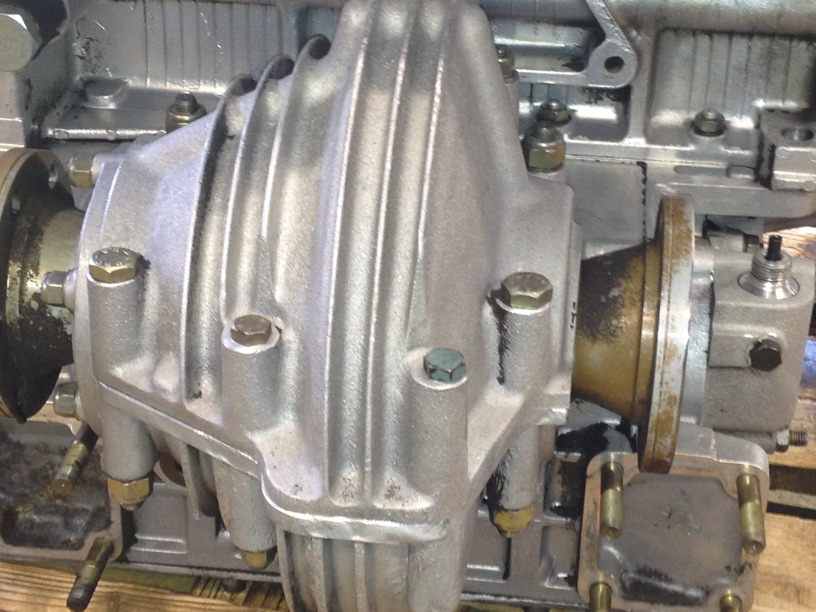

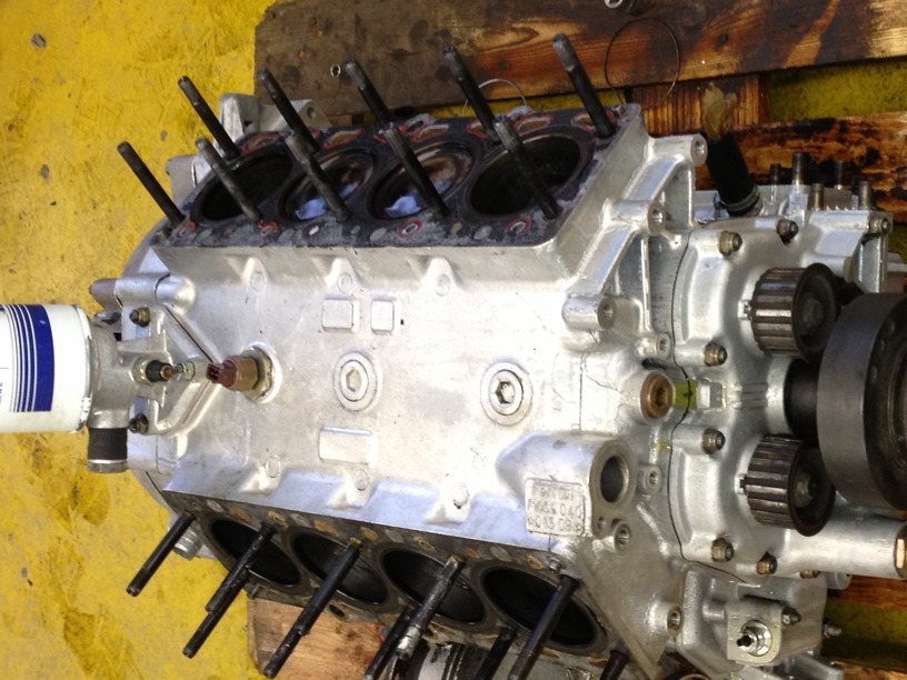

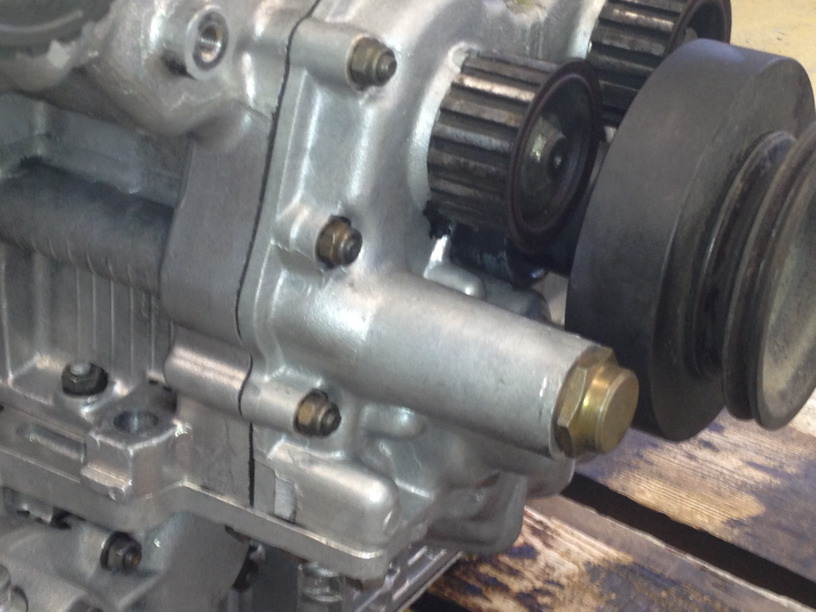

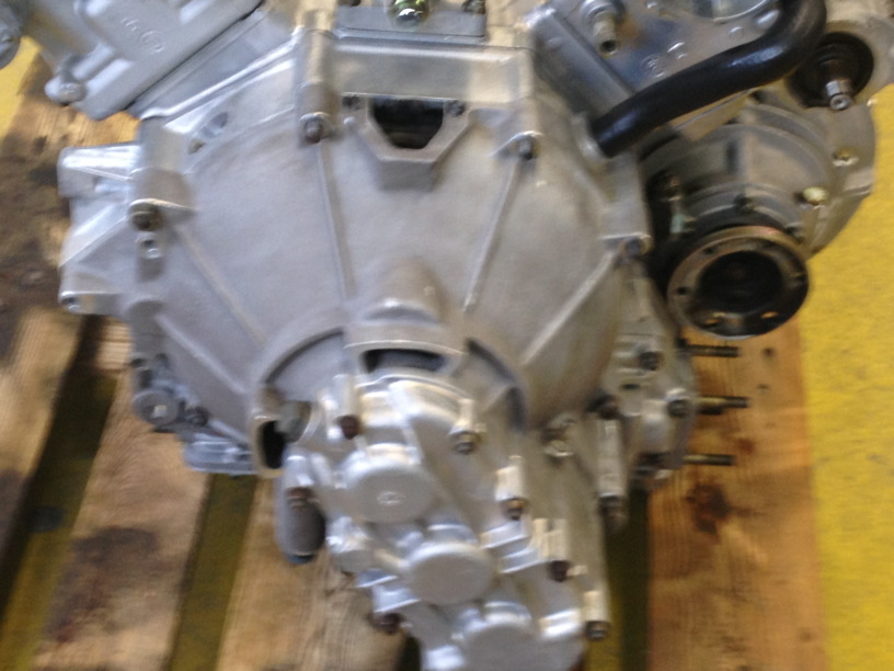

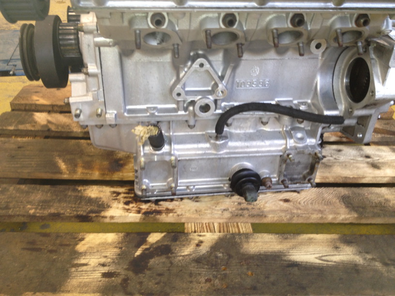

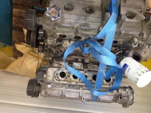

..anbei ein kurzer Zwischenbericht.
Am vergangenen Wochenende habe ich den Motor komplett gestrippt, dh. alle Kabel und Leitungen ab, dazu die Ansaugbrücken, Wapu/Thermostateinheit, Anlasser und Lichtmaschine. Das Aggregat wird jetzt noch penibel gereinigt und danach werd' ich dann die Köpfe runternehmen. Sollte sich nicht Negatives ergeben und alle Teile in den Toleranzen liegen, werde ich nur die Auslassventile erneuern und ggf. die Führungen, der Rest bleibt wie er ist.
Die vordere Ansaugbrücke ging ganz leicht runter, bei der hintere war schon ein wenig mehr Überredungskunst nötig . wahrscheinlich wird das bei den Köpfen ähnlich sein. Der Vordere war wohl tatsächlich erst vor wenigen Meilen abgebaut - wie sich das schon aus den Ersatzteilerechnungen abgezeichnet hat
Ich beschäftige mich parallel gerade damit, wie ich die Aluteile des Motors bearbeite, nur verdichten und weiter nichts, verdichten und keramisch pulvern (transparent) oder aber normal pulvern in alusilber. Rot ist mir eigentlich to much...
Wie habt ihr eure Motoren "schön" gemacht?
ps. transparent pulvern vergilbt wohl sehr schnell, dh. da geht wohl nur die Keramiklösung, soll wohl "ewig" halten ohne optische Veränderung.
JK

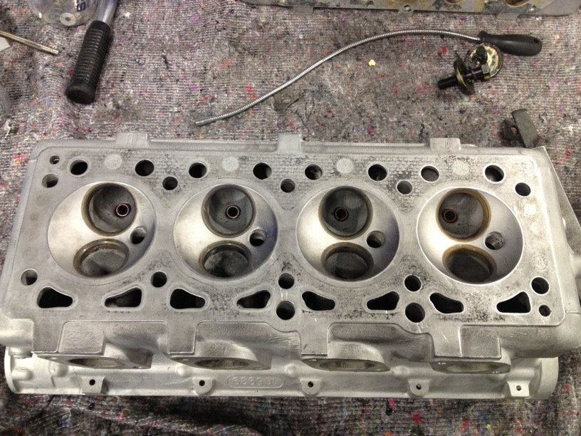

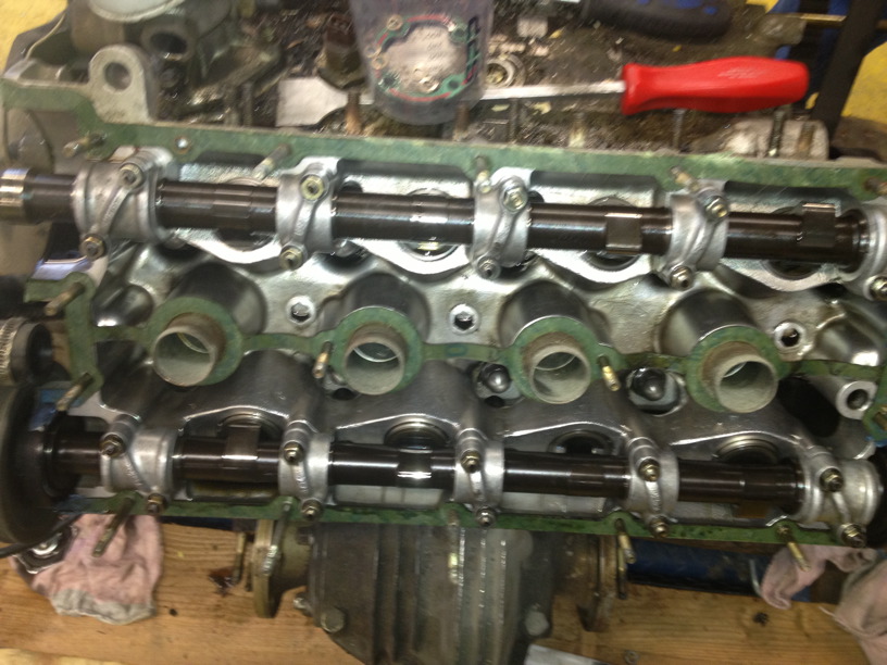

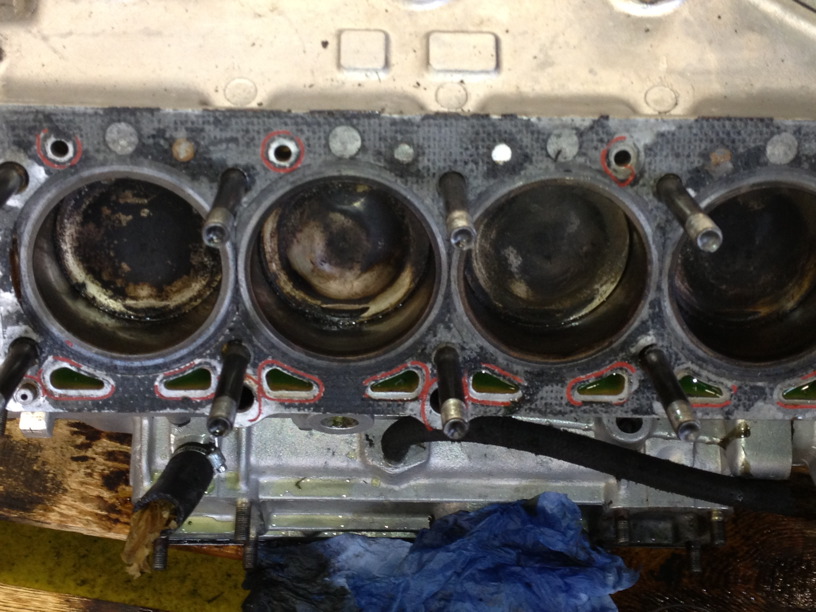

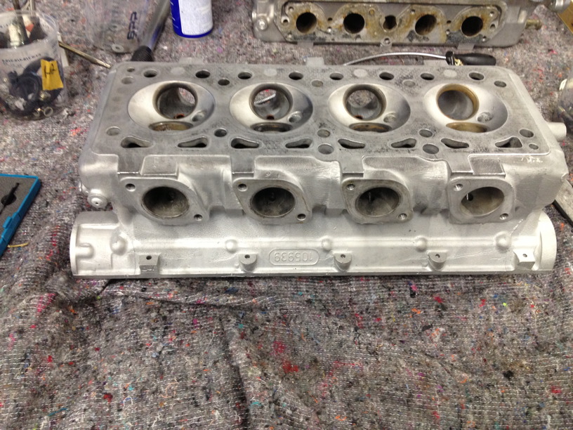

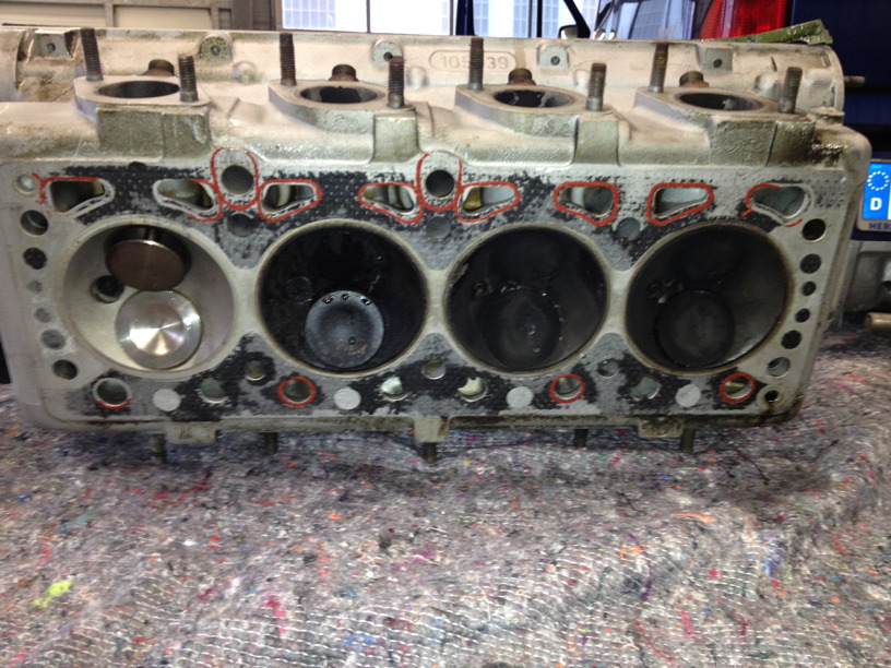

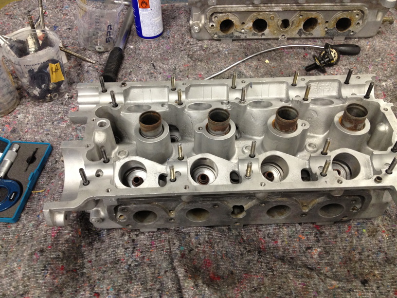

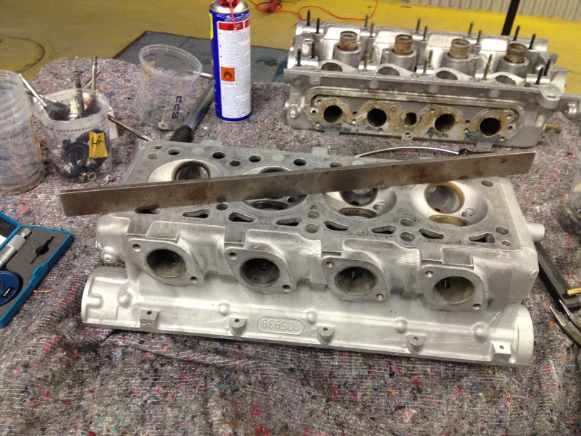

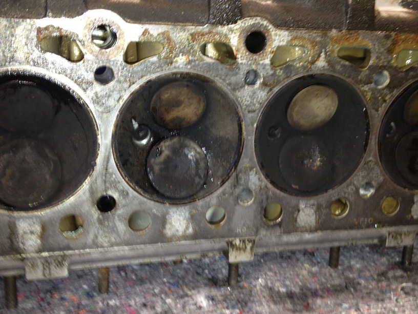

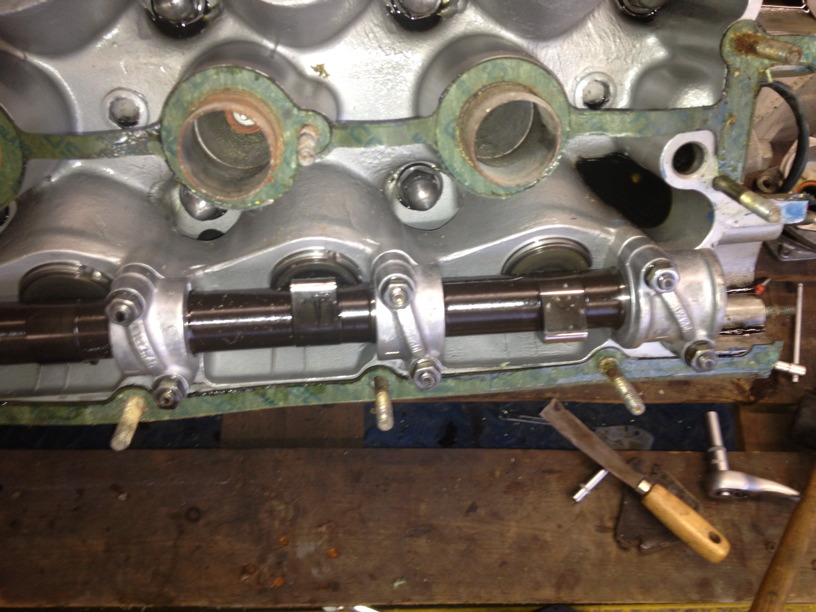

...gestern war es dann soweit, Motor vom Eisstrahlen abgeholt und mich gleich an die Köpfe gemacht. Das Strahlen hat ein sehr gutes Ergebnis geliefert und es macht wirklich Freude an einem sauberen Motor zu arbeiten.
Zuerst den vorderen Kopf "vorsichtig" gelöst, der war ja erst vor ein paar Meilen runter, Muttern und Scheiben entfernt und ein wenig mit einer stabilen Holzlatte an der Seite zwischen Block und Kopf gehebelt. Der Kopf hat sich nicht lange bitten lassen und recht einfach glöst, dann ein wenig mit zwei Kunststoffkeilen weiter gehebelt und den Kopf abgenommen. Soweit so gut, nun war der hintere Kopf dran. Hier das analoge Prozedere, dann ebenfalls leicht an der Seite mit der Holzlatte gehebelt und siehe da, auch hier ging der Kopf mehr oder minder sofort los. Dann die Kunstoffkeile und Kopf komplett runter genommen - hurra hurra:D
Ich hab' dann die Köpfe mal genauer unter die Lupe genommen, keine sichtbaren Beschädigungen, Risse etc. Der erste Zylinder des vorderen Kopfes ist nach der letzten Revision noch nie mitgelaufen, entweder kein Zündfunke oder kein Benzin. Jetzt ist wohl auch klar, warum der Motor nicht richtlg lief. Die Laufflächen der Zylinder sehen optisch recht gut aus, keine sichtbaren Abnutzungen oder Riefen, Koben ebenfalls ohne optischen Befund - genaueres wird die Woche das Vermessen ergeben.
Inzwischen bin ich mir sicher, dass die Laufleistung wirklich stimmt. Dazu mehr als 20 Jahre im Wüstenklima! Die Zylinderkopfstehbolzen sehen noch exellent aus, die schwarze Chromatierung ist noch komplett erhalten und intakt. Nur aus diesem Grund sind die Köpfe wohl so einfach runter gegangen. Nachdem Vermessen von Zylinderbohrungen und Ventilführungen werde ich den genauen Status des Motors kennen, aber ich denke weitergehende Massnahmen sind nicht notwendig.
Noch mal eine anderes Thema, ich hab ein wenig "geforscht", die Verdichtung scheint ja bei den US- und Euro-Modellen identisch zu sein, ebenfalls bei Einspritzer und Vergeser. Es müsste doch eigentlich möglich sein, den Motor auf Vergaser umzurüsten und damit die ehemaligen ca. 250 PS zu erreichen. Dazu notwendig wären wohl neben den Vergasern, die Ansaugbrücken und die Gaszugumlenkung, dazu die andere Airbox und natürlich die frühen Nockenwellen. Es fragt sich, ob die Teile zu vernünftigen Preise zu bekommen sind - hat jemand von euch ggf. noch Tele dafür liegen? Einen Satz passende Vergaser könnte ich von einem Bekannten bekommen...
Das erst einmal für heute.
JK

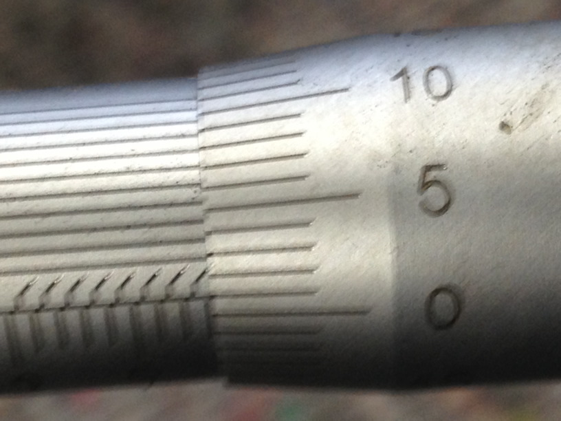

Der Motor wurde so weit es geht vermessen. Zylinderlaufbuchsen oberhalb der Kolben liegen zwischen 81,03 und 81,06 wobei die größte Toleranz je Buchse unter 2 Hundertstel liegt. Bei den Ventilführungen und Ventilen gibt es praktisch keinen messbaren Verschleiß bzw. die Toleranzen liegen "bequem" in den Werksvorgaben. Die Nockenwellenlager sind ebenfalls ohne Befund. Planen der Köpfe nicht notwendig und da es keinerlei Anzeichen für Rissbildungen gab, haben wir auf einen Drucktest verzichtet.
Ich bin mir inzwischen sicher, dass die Laufleistung von knapp unter 10K Meilen der Wahrheit entspricht.
Ich warte jetzt auf die bestellten Ventile, ich werde Auslass und Einlass tauschen, letztere tatsächlich gegen die High Flow Version mit flacheren Tellern. Nach längerem "Rumtreiben" in den US-Foren habe ich mich für Ventile von Ferrera entschieden, die haben einen sehr guten Ruf und bezahlbare Preise. Fertigung dauert 2 Wochen, Anfang März hab ich die hoffentlich hier in Deutschland.
Dann wird der Motor ohne weitere Massnahmen am Kurbeltrieb wieder zusammengebaut, damit ich eine Chance habe zum Sommer tatsächlich zu fahren.
Ich bin aktuell aber immer noch am überlegen, ob und wenn was genau ich in Bezug auf ein wenig mehr Leistung unternehme. Habe dazu auch mal mit Nick Scianna kommuniziert, er bietet eine moderne elektronische Einspritzung unter Verwendung der OEM Einlasskrümmer und der Airbox an. Die Einspritzung sowie die Zündanlage werden zentral über ein Motorsteuergerät geregelt. Leistungssteigerung mit den originalen Nockenwellen ca. 20 - 25 PS an der Hinterachse, mit schärferen Wellen dann noch mal 25 -40 PS je nachdem wofür man den Motor einsetzen will. Schöne Lösung, aber nicht ganz billig...
Eigentlich präferiere ich eine Umrüstung auf Vergaser und den dazu passenden OEM Nockenwellen, mal sehen ob ich die Teile irgendwo zusammen bekomme - die Vergaser hätte ich schon, vielleicht habt ihr ja noch etwas im Keller liegen? Insbesondere das Kühlrohr mit der Gaszugumlenkung, Einlasskrümmer und die Luftfilterbox wären wichtig.
Morgen gib's noch ein paar Bilder dazu.

...wie versprochen anbei noch eine paar Bilder. Die Köpfe wurden schon "grob" gereinigt und dann vermessen. Die Messchraube auf Bild 1 zeigt das Mass der Ventilführungen, es beträgt 8,01 und die Toleranzen über alle 16 liegen bei +/- 2 Tausendstel. Der "Stahllinealtest" zeigt das die Köpfe nicht verzogen sind und nicht geplant werden müssen.
