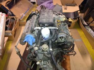

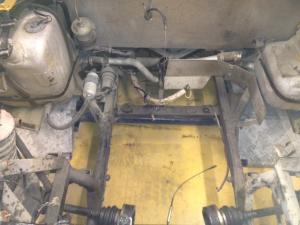

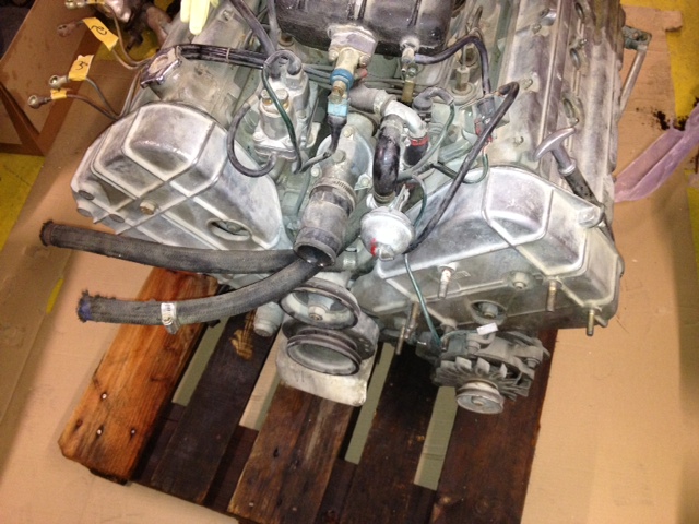

Motor ist raus, war am Ende dann zwar nicht so schwer, aber man sollte auf jeden Fall darauf achten, dass der Motorkran genug Luft nach oben hat und der Motor weit genug gedreht wird. Wir mussten zwischenzeitlich den Motor abstützen und den Kranarm auf kürzeste Stufe stellen, dazu den vorderen Krümmer abschrauben, sonst hätten wir den Motor nicht rausbekommen. Glücklicherweise hat es fast keine Schäden gegeben, allerdings ist der Ölkühler nicht ganz unbeschadet rausgekommen, mal schauen ob der heil/dicht geblieben ist - ggf. brauche ich da Ersatz.
Anbei noch ein paar Fotos.

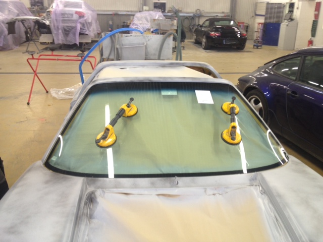

grad erst gelesen, falls es noch hilfreich ist.... Beim 78er US ist die Frontscheibe ebenfalls Klarglas mit Blaukeil.

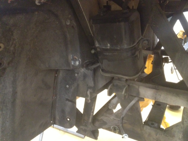

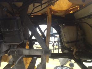

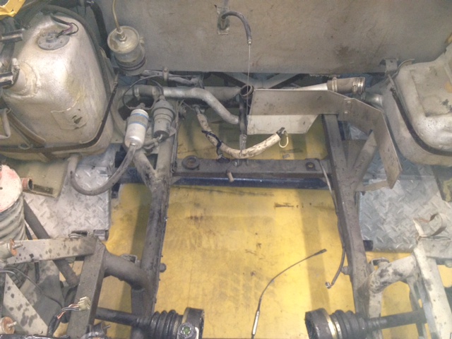

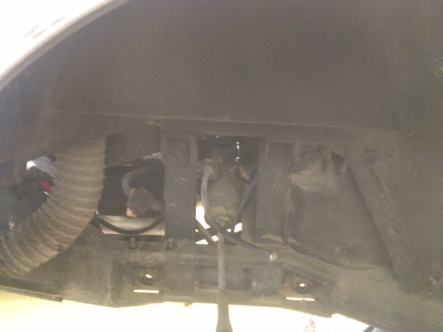

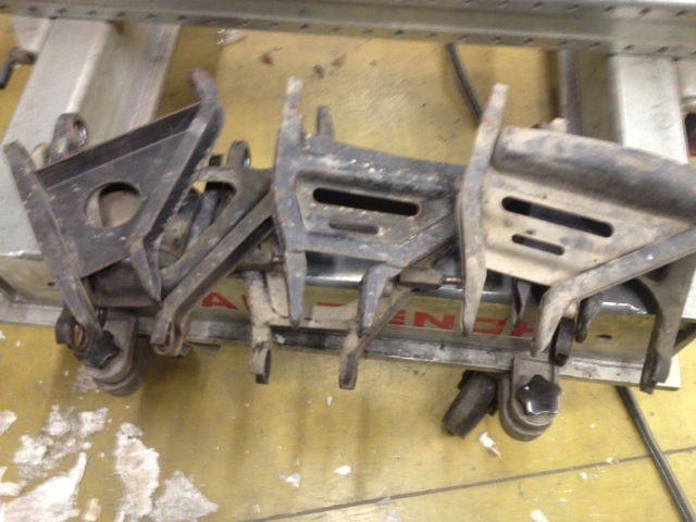

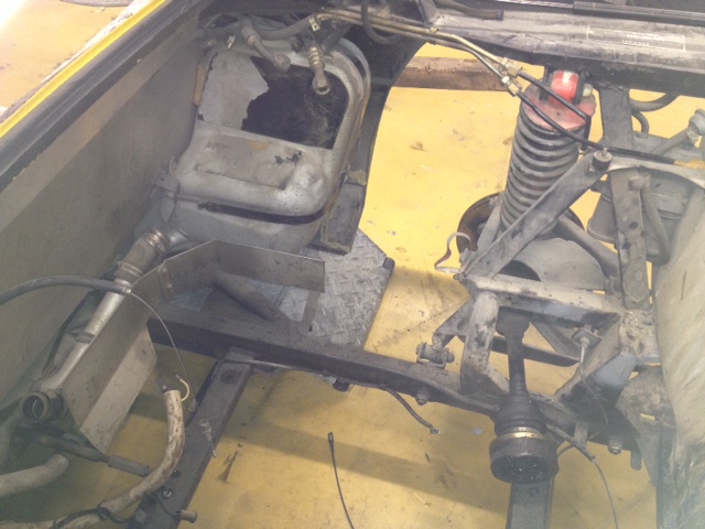

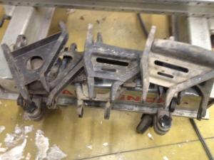

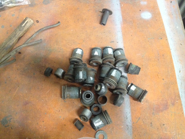

Nachdem vor zwei Wochen der Motor raus gekommen ist, war dieses Wochenende das komplette Fahrwerk dran. Zwischenzeitlich kümmert sich mein Karosseriebauer um die Türfalze und den Frontspoiler, den Kofferraumboden hat er bereits fertiggestellt.
Der Fahrwerksausbau war kein großes Problem, alle Einstellplätchen wurden beim Ausbau vermessen und die Werte notiert, um beim Wiedereinbau bzw. bei den späteren Einstellarbeiten den Aufwand zu verringern. Interessant fand ich, dass die Fahrwerksbuchsen mit Schweisspunkten fixiert waren. Das hab ich so auch noch nicht gesehen, aber das mag ja in Italien so üblich sein - hab ich keine Erfahrungen mit.
Die Bremsscheiben mussten von den Radnaben gepresst werden (waren einfach so fest), dann noch die hinteren Lagerbuchsen ausgepresst und schon waren alle Querlenker "nackt". Die Teile gehen die Woche zum Strahlen, Verzinken und Pulvern, und im Januar kann dann das Fahrwerk wieder zusammen gebaut werden und dann ist die Karosserie auch wieder rollfähig. Alle Verschleißsteile sehen noch wirklich sehr gut aus, auch die vorderen Radlager haben praktisch keine Verschleißspuren. Ich werde aber trotzdem neben den Buchsen auch die Gelenke erneuern und natürlich alle Gummiteile, auch die Manschetten von der Lenkung und den Antriebswellen, immerhin sind die ja auch schon über 30 Jahre alt und wenn's eh schon mal zerlegt ist.
Anbei ein paar Bilder:
Grüße aus dem Norden
Die Fahrwerksüberholung habe ich vor zwei Jahren ebenfalls erledigt. Hier gibt's den Thread dazu:
http://www.carpassion.com/ferrari-308-328-348/46333-ferrari-308-fahrwerksrevisionen-spureinstellung-etc.html
Die Shims für die Fahrwerkseinstellung habe ich genauso wieder eingebaut, wie ich sie entfernt hatte, was aber beinahe egal ist, das sie beim Einstellen des Fahrwerks eh kreuz und quer getauscht wurden.
Pass auf bei den selbstsichernden Muttern, die haben teilweise Feingewinde.
Von den kleineren habe ich noch 50 Stk. da, ich musste 100 abnehmen, eine kleine Auswahl an Shims könnte ich leihweise zur Verfügung stellen.
Hallo Dirk,
das mit den Shims ist auch eher ein Versuch, um vielleicht beim Einstellen schneller zu sein.... Auf dein Angebot des Verleihens komme ich gerne zurück wenn es dann soweit ist.
Die Muttern haben ja leider nicht alle die gleiche Größe, aber ich mache die Arbeiten in einer großen Werkstatt eines guten Freundes und die haben in der Regel alles an Schrauben und Muttern vor Ort. Mich ärgert nur immer, dass die Bolzen wieder schön gelb verzinkt werden, die Muttern aber fast immer blau verzinkt sind wenn man die neu kauft - stört irgendwie mein Auge;-)
JK
Achte bei den Muttern nicht nur auf das Maß, sondern auch auf die Güte.
Wenn Deine Werkstatt die tatsächlich alle vorrätig hat, dann Respekt. Nicht unbedingt welche aus der Grabbelkiste verwenden.:)
Wenn ich mich recht erinnere, sind die 8 in M14 mit Standardgewinde, bin aber nicht sicher. Die in M12 haben eine Steigung von 1,25, was doch eher selten ist. Davon brauchst Du rund 50 Stück in Güte 10. Dann noch eine Handvoll in M10, auch mit einer abweichenden Steigung.

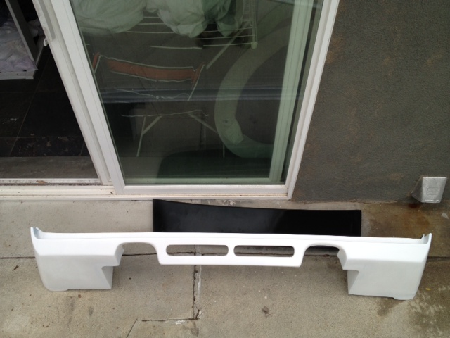

ich bin gerade im Urlaub und war gestern bei Peter von Rennspeed Motorsport und hab' meine Glasfaserteile abgeholt. Ist glücklicherweise nur 25 Meilen von mir entfernt. Die Teile sind ordentlich verarbeitet und er hat mir einen sehr guten Abholpreis gemacht:D
Anbei ein Foto der Teile.
Grüße aus LA

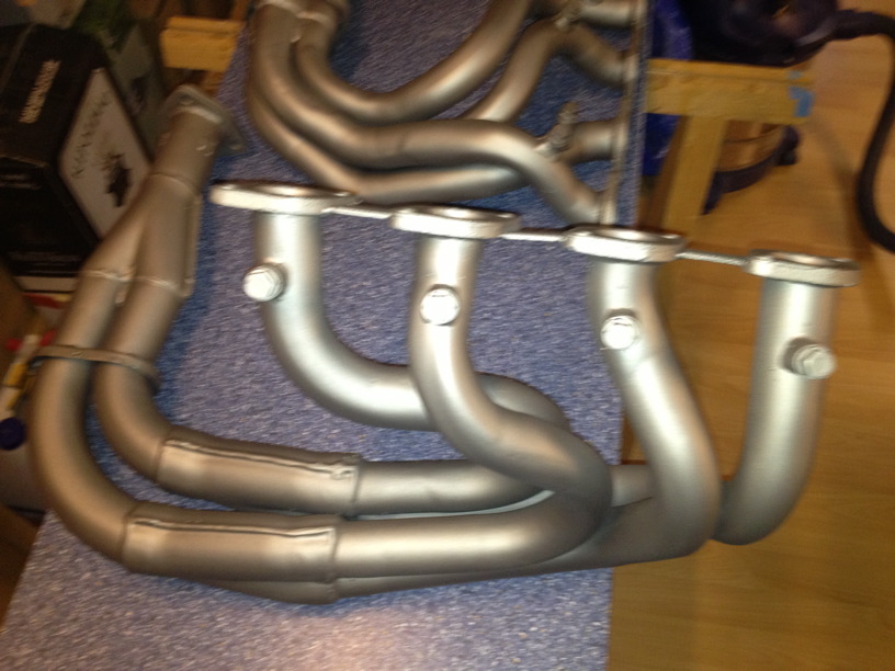

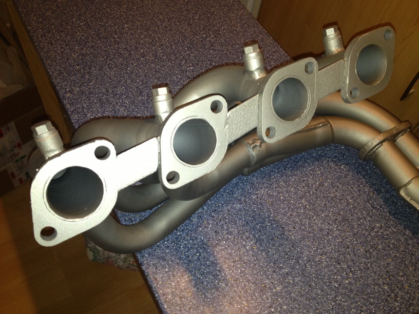

Anbei noch ein paar aktuelle Fotos, ich freue mich wirklich über eine rege Diskussion sowie viele Empfehlungen und Anregungen!!!

ps. die neue Frontscheibe ist auch gekommen (grün/grün) werde morgen mal prüfen, ob die auch wirklich passt.

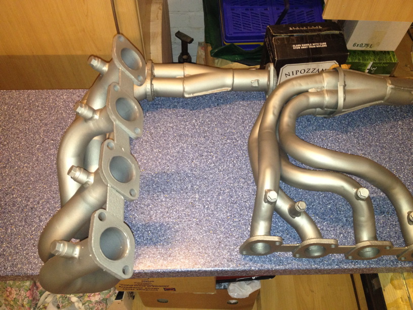

die Krümmer sind sehr schön geworden -

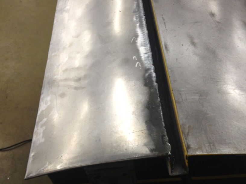

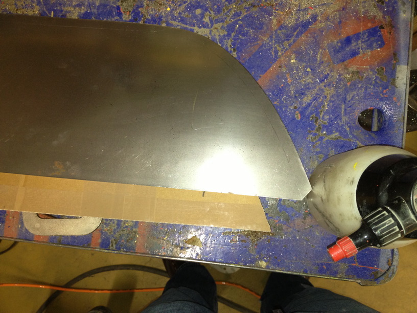

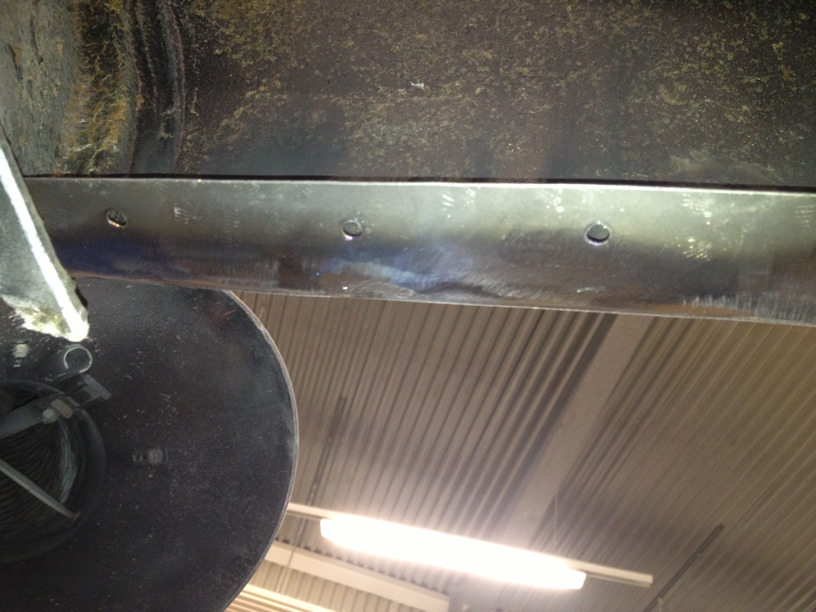

ebenso wie die unteren Türhäute (door skins)...meine originalen sahen vor dem einschweissen schlimmer aus

ps. hier noch ein Foto mit neuer Frontscheibe, natürlich nur testweise reingelegt, um zu schauen ob die überhaupt passt, Ergebnis:-))!:-))!:-))!
