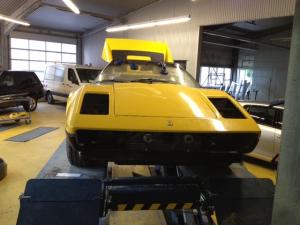

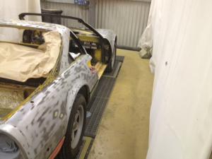

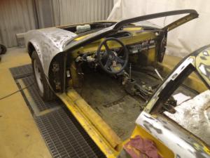

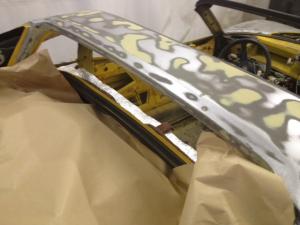

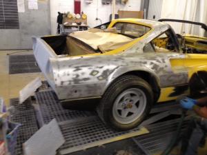

nachdem ich ja bereits am Anfang das Jahres von meinem "Wüstenfund" berichtet hatte und mein 308 seit März in Deutschland ist, habe ich nun endlich Zeit gefunden mit der "Sanierung" zu starten. Am Wochenende wurde die Karosserie so weit abgestript, dass der Lackierer schon mal anfangen kann den Originallack bis auf Blech runterzuschleifen. Parallel werde ich dann an den kommenden Wochenenden den Motor auszubauen und mir danach das Fahrwerk vornehmen. Die meisten Ersatzteile hab ich mir schon vor ein paar Monaten von Michael besorgen lassen und werde wohl nur noch ein paar Gummiteile kaufen müssen. Ein besonderer Spaß war das herausschneiden der Frontscheibe, die hat es leider auch nicht heil geschafft, aber Ersatz ist schon bestellt, Lieferzeit 15 Wochen :-( . Da wäre auch gleich meine erste Frage, das Auto hat Grünglas (Seiten- und Heckscheibe), die Frontscheibe ist aber Klarglas mit Blaukeil, allerdings wohl nicht die Originale, da der Stempel und Hersteller nicht den der Seitenscheiben entsprechen. Was ist denn im Original verbaut worden grünblau und klarblau?
Beim Zerlegen ist mir aufgefallen, dass die hinteren Aufnahmen der US-Stoßstangen bzw. deren Befestigungen so ohne weiteres nicht zugänglich sind, wie komme da bloß ran bzw. was muss ich dafür noch abbauen?
Richtig anstrengend ist die Tatsache, dass das ganze Auto faktisch genietet ist, für die Preisklasse wirklich extremst billig gefertigt, aber ich denke da erzähle ich keinem etwas Neues. Gefühlt, habe ich mindestens 100+ Nieten ausgebohrt, allerdings sind die abgebauten Teile dadurch komplett unbeschädigt geblieben.
Habt jemand eventuell noch einen Tipp, wie ich die Heckscheibe rausbekomme. möglichst mit heiler Dichtung, ich würde die gerne wiederverwenden, da meine Erfahrungen mit nachgefertigten Scheibendichtungen extrem schlecht sind, da meistens zu groß oder zu klein und die "Alte" sieht noch sehr gut aus, ohne Risse.

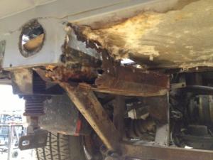

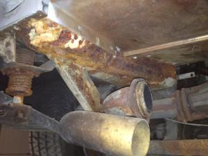

Ach so, und dann war da noch der Rost unterm Kofferraum, da wo die Hitzeabschirmung sitzt, ich denke da lass ich mir vom Spengler neue "Verkleidungen" machen, der 308er hatte ja mal einen Kat-Brand, von daher die Rostschäden, wahrscheinlich ist das Blech einfach ausgeglüht. Die Streben sind alle OK und haben nur ein wenig Flugrost.

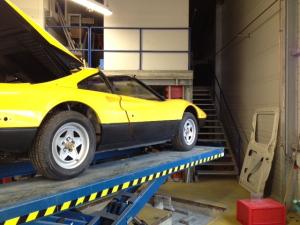

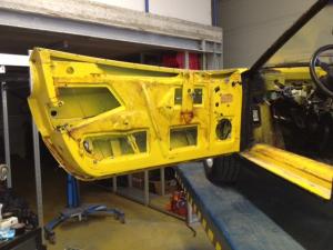

Hier noch ein paar Fotos die ich eben gemacht habe.

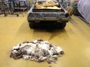

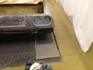

So, und weiter gehts. Am WE habe ich mich dann mal an den hinteren Kofferaum gemacht. Um an den "Boden" zu kommen, musste ich erstmal die geklebten Dämmatten entfernen und dann das Einlegestück aus Glasfaser entfernen (ist natürlich auch nur genietet). darunter war dann eine weitere Dämmschicht aus Mineralwolle. Dann war tatsächlich der Kofferraumboden zu sehen, recht und links davon konnte ich allerdings direkt auf den Fussboden der Halle durchschauen. Ich konnte ja von unten bersits vorher die vergammelten Verkleidungbleche sehen, aber es war mit nicht klar, dass dadrüber direkt schon der Kofferaum ist. Ich habe mal ein paar Fotos angehängt, einmal die Durchrostungen der Verkleidungsbleche und dann noch der wirklich grosse Berg an Mineralwolle den ich aus dem Kofferaum entfernt habe. In dem Zusammenhang hab ich dann auch noch den hinteren Krümmer abgebaut, aber davon in einem parallelen thread.
JK
ps. das US-Abschlussblech hab ich ann auch gleich weggeschnitten....

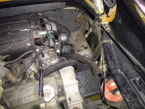

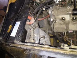

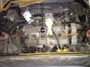

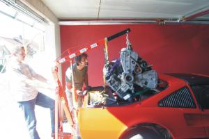

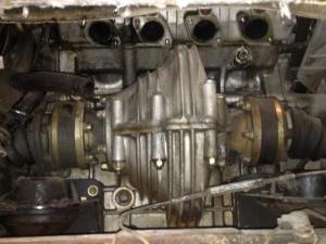

So langsam geht das mit der "Restaurierung" auch bei mir weiter. Am Wochenende habe ich den Motor freigelegt und dazu die komplette Klimaanlage ausgebaut, nur die Hauptleitungen im Schweller sind erst einmal drin geblieben. Am kommenden Wochenende soll es dann soweit sein und der Motor wird endgültig von der Karosse getrennt. Dazu hab ich noch eine Frage, aktuell muss nur noch der Gaszug, die Kupplung und das Schaltgestänge vom Motor getrennt werden, gibt es insbesondere beim Schaltgestänge irgend etwas zu beachten. Soll ich das markieren, damit es hinterher wieder genauso zusammen kommt? Ich möchte nicht irgendwann an der Ampel stehen und nicht mehr anfahren können, da kein Gang mehr reingeht.

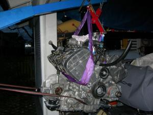

Und an welchen Stellen befestige ich am besten den Motorkran, so richtige "Aufnahmepunkte" am Motor konnte ich nicht ausmachen...

Egal wie du Ihn rausmachst: Mindestens 2 Personen, besser 3 -4 UND Holzplatte vor die Heckscheibe. Der Motor kann und wird zu pendeln anfangen (laut Murphy X-) )
Holzplatte am Besten L- förmig. Dann hält sie schön am Dach und schützt Dachkante und Scheibe zugleich

der Motor hat keine Aufnahmepunkte, die hat nur ein E-type. So verwöhnt werden wri von Ferrari nicht. Ich habe mir Hebeschlingen (zwei verschiedene Längen) gekauft und wie auf dem nachfolgenden Bild zu sehen angebracht. Von normalen Gurten würde ich abraten, die können ziemlich schlagartig reissen. Zum Schutz der Heckscheibe, falls noch drin, hilft ein Brett oder dicke Decke zwischen Motor und Scheibe. Personalbedarf 2-3 Personen, zwei geht drei ist deutlich besser und entspannter. Du musste Motor langsam anheben und dabei langsam kippen und zwar so weit dass die ein Ventildeckel senkrecht steht, klingt abenteuerlich geht aber nach meinen Erfahrungen nicht anders (auf dem Bild ist der Motor schon wieder ein Stück zurück gekippt).
Beim Schaltgestänge nur den Bolzen ziehen und gar nichts verstellen, dann sind die Chancen am größten das nach Endmontage noch alle Gänge da sind. Hinterher zu justieren geht im Bruchteil von Millimetern.

Die Prozedur mit dem Schaltgestänge habe ich gerade hinter mir.
Wie Ulla schon sagte, löst man am besten nur den Bolzen am Motorseitigem Schaltgestänge. Ggf löst man noch das Schaltgestänge am Gangwahlhebel um die Schaltstange besser zu bewegen und in einen "nicht störenden Berreich" zu schieben.
Falls die Manschette am Wagen zum Schaltgestänge kaputt ist und Du sie wechseln willst, so must du die Einstellschraube am Gestänge lösen und später das Getriebe neu justieren.

Kenn ich schon O:-)
Brett hatten wir höchstens vorm Kopf, aber nicht vor der Scheibe. Und gependelt hat auch nichts...
