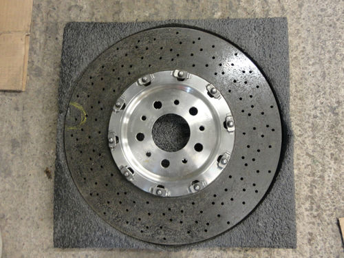

hallo zusammen
habe eine keramikbremsscheibe ,die eine leichte ecke ausgebrochen hat.möchte diesen winter auf keramik umrüsten.jetzt stellt sich mir die frage ,kann ich diese noch verbauen oder bleibt mir nur der bremsscheibentopf?
die stelle sollte eigendlich keine probleme machen,aber keine ahnung ob das vielleicht ausfransst:oops:
danke für jeden tip
Für den Rennstreckeneinsatz würde ich sie verwenden, auf der Straße nicht.
kannst du mir das begründen ?
auf der nordschleife würde sie doch mehr beansprucht als auf der straße?
ist so eine ausgebrochene stelle ein risiko.ich habe keine ahnung wie das materialgefüge -ceramic- funktioniert.

Ob die Scheibe noch fahrbar ist kann dir nur dein PZ sagen. Beim TÜV würdest du mit so einer Scheibe durchfallen.

Wenn solch eine Beschädigung bei einer CCM Scheibe (also von Ferrari) vorliegt, ist sie Schrott.
Sobald man die Scheibe fährt, franst sie immer schneller aus und nimmt den Bremsklotz auch noch mit.
Das geht binnen einer Trackrunde.
Allerdings glaube ich, dass der Carbonanteil bei der CCM wesentlich höher ist.
Also die Porschescheibe hätte dann mehr Keramik. Folglich dürfte sie nicht so schnell fransen.
Gegenfrage, was hast Du zu verlieren wenn Du die Scheibe fährst?
Im schlimmsten Fall, musst Du sie auf dem Track wechseln lassen, aber das dauert doch nicht so lange.
na dann hat sich das wohl erledigt .ist eine CS/F430 scheibe:cry:

Gibts das Foto eigentlich auch in gross ? Kann bei mir am PC nicht mal eine ausgebrochene Ecke erkennen.
