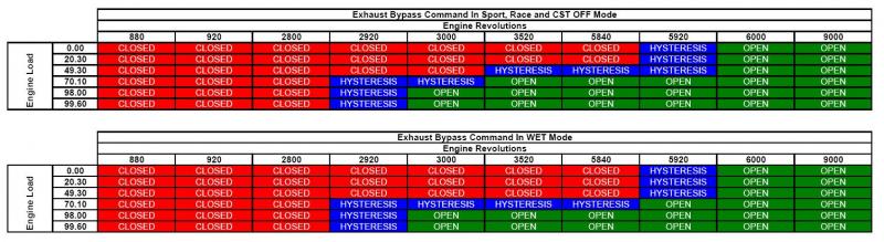

Hab den Ferrari Klappen-Kontroll Algorithmus gefunden. Ab 70% Gaspedal-Weg (Drosselklappe) oder ab 6000U/min sind die Klappen voll offen, erst dann ist es so richtig laut, erst dann ist der Abgastrakt auf volle Leistung eingestellt.
Algorithmus ist unterteilt in:
- Sport, Race und CST Off Modus
- Regen Modus
