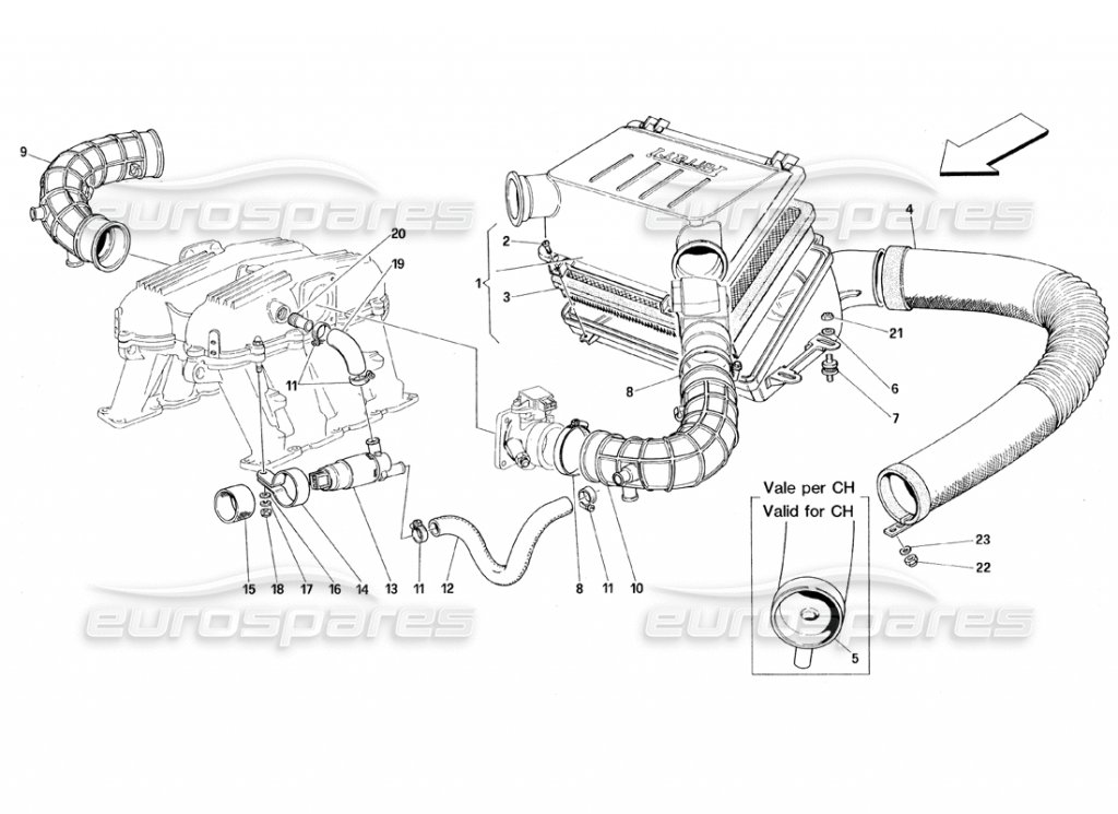

Hi Robert,
damit wir uns richtig verstehen: du meinst doch das Teil Nr.13, oder ?
Da kannst du einfach die obere Hutmutter an dem ringförmigen Halter lösen.
Christoph
genau, es geht um Teil 13.
Ich dachte aber man muss um die Halterung 14 zu lösen, die Mutter 18 aufschrauben. Da kommt man aber gar nicht ran. Daher meine Frage.

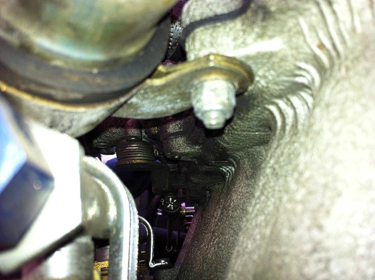

So sieht das im Überblick aus:

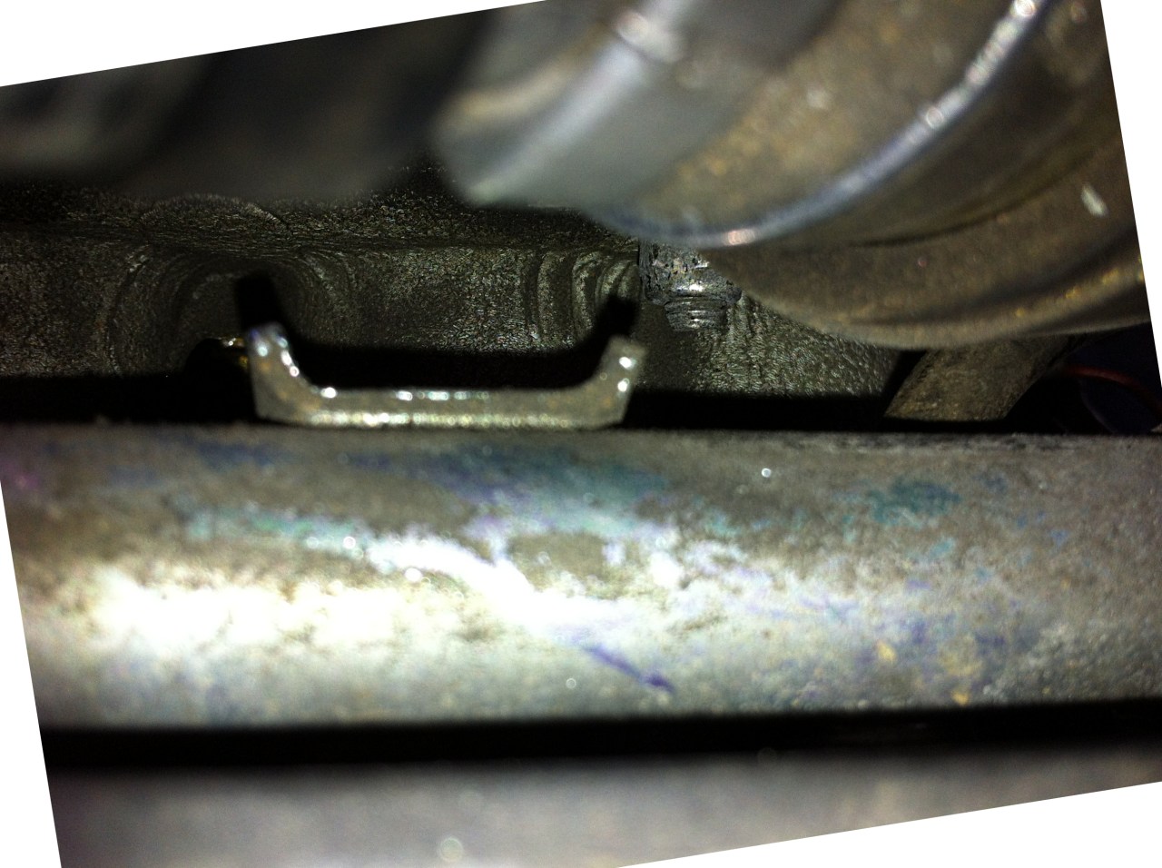

Die Sicht zur bösen Schraube von der Seite, über die Kraftstoffzuleitung hinweg:

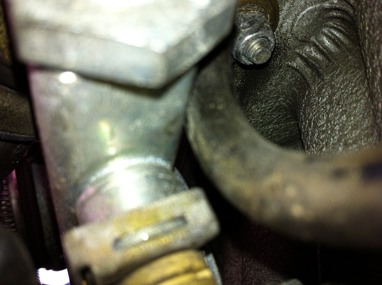

Schräg von unten:

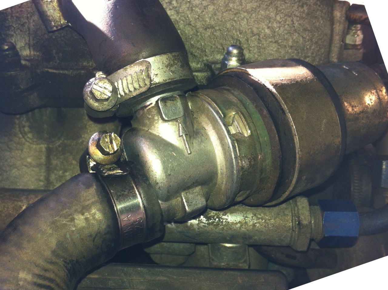

Die Sicht von vorne:
Ich würde einfach sagen ich muss tatsächlich die Kraftstoffleitung abmachen.
Es kann tatsächlich sein, das der Mondial T im Motorraum etwas enger ist.

Hi Robert,
danke für die Fotos !
Jetzt weiß ich, was du meinst. Das ist tatsächlich viel enger als beim 348er.
Ich würde erstmal die Schläuche abnehmen. Vielleicht hast du dadurch dann Platz gewonnen und kommst an die Mutter.
Danach würde ich versuchen, die Regler rauszuruckeln. Wie gesagt, die sind nur gummigelagert.
Wenn das alles nicht funktioniert, geht die Mutter vielleicht mit einem Ringschlüssel und blutigen Fingern los. Oder mit einer Nuß auf einer flexiblen Welle. Sonst hilft tatsächlich nur, die Spritleitung abzubauen.
