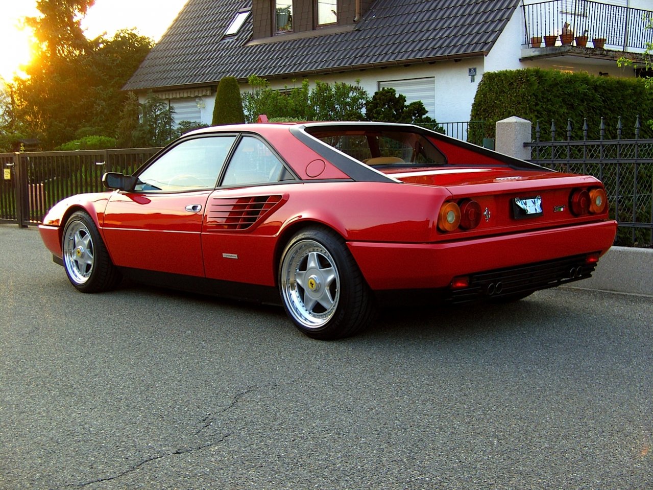

Die 17 Zoll Felgen sollten von der Breite und Einpresstiefe her passen. Die vordere Reifenbreite ebenfalls. Allerdings musst Du hinten eher in Richtung 265/40 ZR 17 gehen, da sonst der Abrollumfang zu hoch ist. Sieht dann auch optisch viel besser als mit den 315/35 ZR 17 aus.:-))!
Bei meinem Mondial 3,2, der ja serienmäßig dieselbe Rad/Reifenkombination wie der 328er hat, sieht das dann in etwa so aus.
