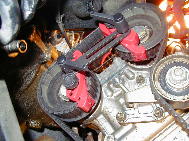

Bei Birdman war ich auch schon. Diese Anleitung werde ich definitiv nutzen. Nur das Tool hatte mir nicht so gefallen. Ich dachte mir, vielleicht finde ich noch etwas das, sagen wir mal etwas professioneller aussieht... etwa wie das hier:

Hallo Jörg,
das ist zwar eine interessante Klemmvorrichtung, sie ist sicherlich auch recht universell einsetzbar, aber der Platz im 308 und 328 ist dafür sehr begrenzt und ob die Schnellspannhebel genügend Kraft zum Sichern aufbringen, weiß ich auch nicht, aber ich suche mal nach meiner Lösung in meinem Bildersumpf, dauert jetzt ein paar Minuten!

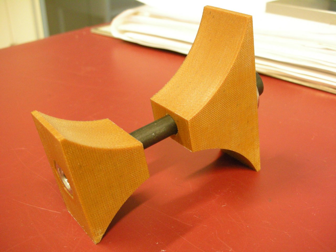

So, da bin ich noch mal,
ich denke, platzsparender und weniger störend gehts nicht, zumal im Gegensatz zu deinem Foto die Nockenwellen beim 308 und 328 wesentlicher enger beieinander liegen!
Gruß und viel Spaß beim Riemenwechsel wünscht
