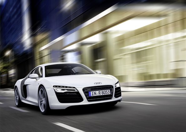

4,44 Meter lang, 1,90 Meter breit und nur 1,25 Meter Höhe (Spyder: 1,24 Meter) – der Audi R8, von der quattro GmbH entwickelt und gefertigt, steht breit und sprungbereit auf der Straße. Neue Details verleihen seinem Design noch mehr Schärfe. Der Singleframe-Grill mit den angeschrägten oberen Ecken trägt ein hochglänzend schwarz lackiertes Gitter, bei den V10-Varianten zieren horizontale Chromauflagen seine Streben. Der Stoßfänger ist ebenfalls neu, die Lufteinlässe tragen je drei Querstreben. Optional montiert Audi einen Frontsplitter aus Kohlefaser-verstärktem Kunststoff (CFK). Beim neuen R8 V10 plus ist der Splitter Serie.

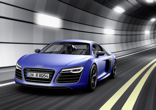

Bei allen Varianten des Audi R8 gehören jetzt LED-Scheinwerfer mit neuer Technik zum Serienumfang. Die Leuchtdioden für das Fern- und Abblendlicht sind ober- und unterhalb des streifenförmigen Tagfahrlichts platziert, das durch eine spezielle Ansteuerung die Blink-Funktion mit übernimmt. Ein statisches Abbiegelicht ist in den Scheinwerfer integriert.

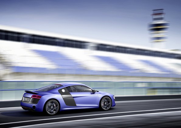

Das Gehäuse der Außenspiegel und die Sideblades, die seitlichen Lufteinlässe beim Coupé, bestehen beim neuen Topmodell R8 V10 plus aus CFK. Bei den Zehnzylindern sind die Blades weiter ausgestellt als beim V8 und mit speziellen Kanten versehen; an den Schwellern finden sich ebenfalls kleine Differenzierungen. Die Entlüftungsgitter neben dem Heckfenster sind beim R8 V10 Coupé in matter Aluminiumoptik gehalten (bei R8 V8 Coupé und R8 V10 plus in mattem Schwarz). Auf Wunsch illuminieren LEDs den Motorraum; beim R8 V10 plus gehören die Beleuchtung und eine partielle CFK-Verkleidung des Aggregats zur Grundausstattung.
Am Heck des Audi R8 dominieren die LED-Leuchten. Eine Innovation von Audi ist das Blinklicht mit dynamisierter Anzeige am unteren Rand der Leuchte – sein Licht läuft immer zur Außenseite in die Abbiegerichtung. Über der Fläche zwischen den Luftöffnungen, die beim R8 V10 hochglänzend schwarz lackiert ist, ist das neue Badge angebracht – der Buchstabe „R“ sitzt teilweise auf einer roten Raute, dem Signet von Audi Sport. Der große Diffusor, optional aus CFK gefertigt (Serie beim R8 V10 plus), ist weit nach oben gezogen. Die Abgasanlage läuft bei allen Motorisierungen in zwei runden, glänzenden Endrohrblenden aus. Diese sind beim R8 V10 plus in schwarz gehalten.

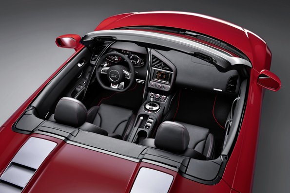

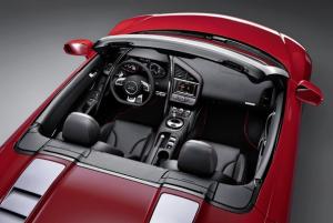

Beim Audi R8 Spyder bestehen auch der Deckel des Verdeckkastens und die Seitenteile aus CFK. Das elegante, leichte Stoffverdeck, dessen Gestänge in weiten Bereichen aus Aluminium und Magnesium gefertigt ist, setzt dem ultra-Leichtbaukonzept die Krone auf. Es öffnet und schließt sich in 19 Sekunden elektrohydraulisch, auch während der Fahrt bis 50 km/h. Von ihm getrennt steht die beheizbare Glasscheibe in der Schottwand zwischen Passagier- und Motorraum; sie lässt sich per Schalter ein- und ausfahren und dient auch als Windschott. Bei einem drohenden Überschlag schießen zwei starke, von Federn vorgespannte Profile hinter den Sitzen in die Höhe.
Die Aerodynamik des Audi R8 ist, wie im Motorsport, stark auf Abtrieb ausgelegt. Im Unterboden liegen fünf NACA-Düsen sowie zwei Diffusoren im Frontbereich, die den Abtrieb auf der Vorderachse steigern. Der cW-Wert beträgt je nach Motorisierung beziehungsweise Karosserieform 0,35 oder 0,36, die Stirnfläche misst 1,99 Quadratmeter.

Der Audi R8 ist ein Sportwagen mit großen praktischen Talenten. Der vordere Gepäckraum bietet 100 Liter Volumen; beim Coupé passen weitere 90 Liter hinter die Sitze. Der lange Radstand von 2,65 Meter erlaubt ein großzügiges Raumangebot. Das Interieur vermittelt Rennsportatmosphäre auf Luxus-Niveau; sein prägendes Element ist das monoposto – der große Bogen, der das Cockpit im Bereich des Fahrers umläuft. Das Lenkrad mit dem unten abgeflachten Kranz trägt als optionales, stärker konturiertes R8-Multifunktions-Sportlederlenkrad das neue R8-Logo; es findet sich auch am Schalt- beziehungsweise Wählhebel, an den Einstiegsleisten, im Kombiinstrument und auf dem Startscreen des Bordmonitors wieder.

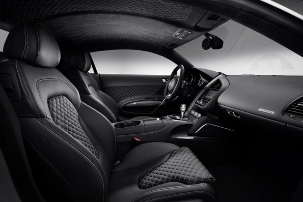

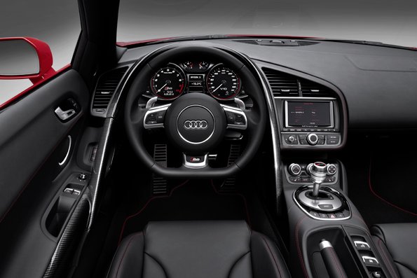

Die Sportsitze lassen sich bei den V8-Motorisierungen optional und bei den V10-Varianten serienmäßig elektrisch einstellen. Je nach Modellvariante bestehen die Bezüge aus einer Alcantara-/Leder-Kombination oder aus Leder Feinnappa; beim R8 Spyder verringert eine spezielle Pigmentierung die Aufheizung durch Sonneneinstrahlung. Auf Wunsch liefert Audi Schalensitze mit stärker ausgeprägten Seitenwangen für gesteigerten Seitenhalt (Serie beim R8 V10 plus).
Viele Bedien- und Verkleidungselemente glänzen mit dezenten Chromleisten oder schwarzem Lack; die Zeiger im Kombiinstrument und die Schaltwippen sind leicht überarbeitet. Die Mittelkonsole und der Handbremshebel sind mit Leder bezogen, das von feinen Nähten geziert wird; bei den V10-Modellen ist die Blende um das serienmäßige Navigationssystem plus ebenfalls beledert.
In der Volllederausstattung Feinnappa mit Rautensteppung tragen die Sitze und die Türverkleidungen gesteppte Bezüge, ergänzend gibt es für das R8 Coupé einen ebenfalls gesteppten Alcantara-Dachhimmel. Kunden, die noch mehr Wert auf Individualität legen, können sich für Lederelemente in verschiedenen Farben, für Dekoreinlagen in Carbon Sigma (Serie beim R8 V10 plus) oder für eine Klavierlackoptik entscheiden. Darüber hinaus steht eine breite Auswahl an Design-, Optik- und Lederpaketen aus dem Individualisierungs-programm Audi exclusive bereit.
Der R8 V10 und der R8 V10 plus haben das Navigationssystem plus und das Bang & Olufsen Sound System serienmäßig an Bord. Weitere Optionen für alle R8-Varianten sind unter anderem ein Fernlichtassistent, ein Ablagepaket, unterschiedliche Koffersets, eine Handy-vorbereitung inklusive Gurtmikrofon und Sprachbedienung sowie die Einparkhilfe plus mit Rückfahrkamera.

Mir gefällt das gesteppte Leder im Innenraum. Das zeugt von Liebe zum Detail.:-))!

Diese LED-Scheinwerfer sind der HAMMER :)
Nicht ganz. Die sind fürs "UNTER den Hammer" legen.
Und hoffentlich werden dann gescheite Scheinwerfer eingebaut, und nicht so ein Pimp-Mist.
Hast Du schon negative Erfahrungen mit Voll-LED-Scheinwerfern gemacht oder begründet sich Deine Ablehnung eher auf der neuen Optik?
Gast Peter_Pan_
Nur auf die Optik, Marc.
Man kann auch neue Technik formschön verpacken.
Mir scheint, daß da so mancher "Designer" zu viel "star wars" - Episoden geschaut hat.
Da tut sich für mich mittlerweile eine Kluft zwischen meinem Geschmack und dem der automobilen Frischlinge auf.
Ich empfinde die Formensprache der siebziger und achtziger Jahre Jahren wesentlich schöner und harmonischer als die der Gegenwart.
Und gegen meinen 348 empfinde ich den R8 eh einfach nur als einen unförmigen Klumpen Blech und Kunststoff.
Und dann noch solche Verschlimmbesserungen; nenenenene.......
Aber wie gesagt: Ich bin in "meiner" Zeit gefangen. :wink:
Ok, also eher eine Geschmacksfrage. Wobei es ja irgendwie verständlich ist, daß sowohl Designer, als auch das Marketing neue Technologie auch in einer neuen Optik präsentieren wollen.
4,3 Sekunden auf 100 km/h mit dem 4.2Benziner ? Was haben die geraucht ? lol
LED Scheinwerfer sind leider was für die Show. An die Leuchtkraft/Ausleuchtung von moderen Xenonscheinwerfern kommen die nicht heran.
Aber wenigstens besser als die Halogenscheinwerfer.
Meiner Meinung nach haben die Voll-LED-Scheinwerfer aktuell v.a. ein Problem: bei den am Markt erhältlichen Autos müssen sich diese noch in 99 Prozent der Fälle das Gehäuse mit normalen Scheinwerfern teilen, da das Design entweder noch aus der Prä-LED-Zeit stammt oder aber normale Scheinwerfer noch Serie und LED nur als Option erhältlich sind. Folglich können die aufgrund der viel kompakteren Abmessungen möglichen Designvorteile gar nicht in der Realität umgesetzt werden.
Ein wirklich neues Frontscheinwerferdesign werden wir erst sehen, wenn auch die schwächste Version serienmäßig damit ausgerüstet wird oder aber bei Sportwagen-Neuentwicklungen, bei denen nicht auf den Preis geachtet werden muß.
@skr: Da stimme ich absolut zu! Wenn die LED Technik konsequent umgesetzt wird, hat man ganz neue Möglichkeiten beim Design. Wie so etwas aussehen kann, zeigt Ducati (inzwischen ja auch Audi Tochter) mit der 1199 Panigale. Die Vorteile wie geringere Baugröße, Strombedarf, Gewicht und Dimension von Lichtmaschinen und Batterien wirken sich bei Motorrädern mit Voll-LED natürlich noch mal stärker aus als bei PKW.
