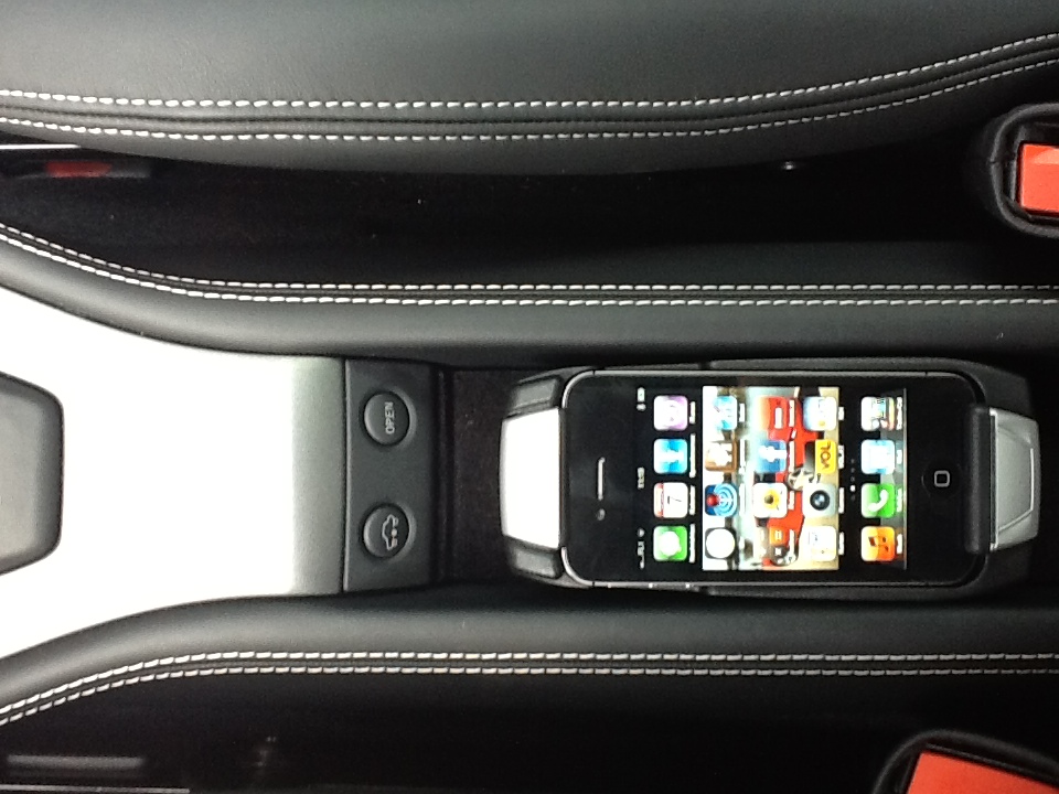

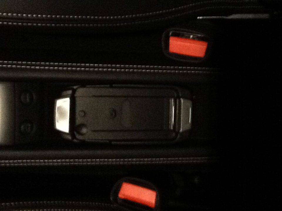

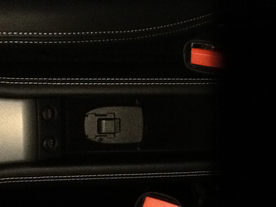

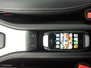

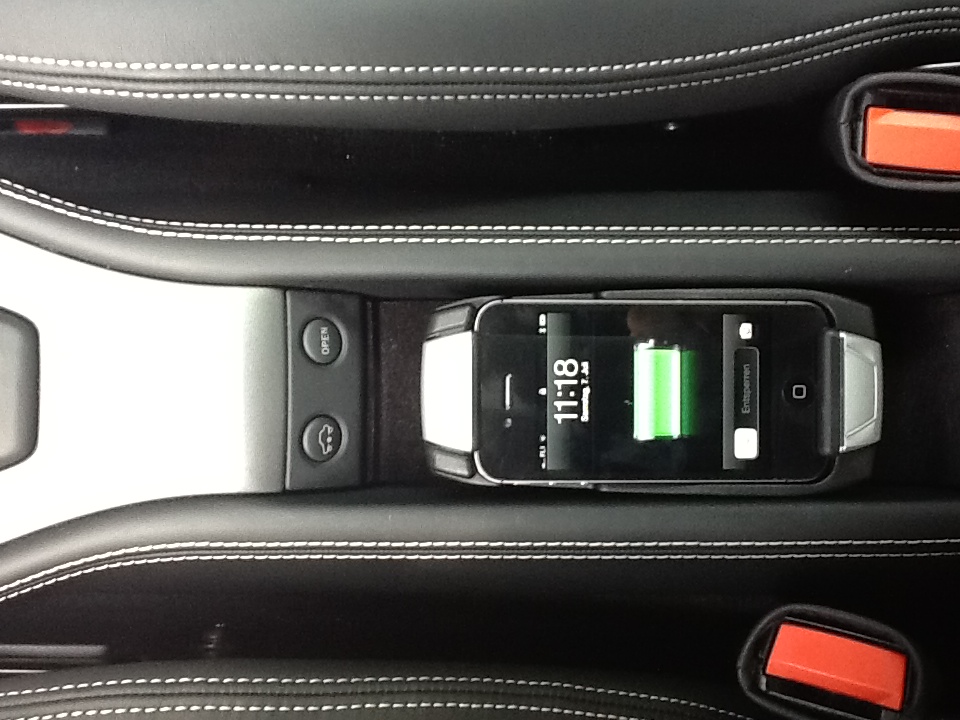

1. Lösung passt!
Ladeschale eingebaut und Kabel sauber verlötet.
Passt bestens, schaut gut aus und funktioniert einwandfrei.:-))!
Fotos kommen in kürze.
