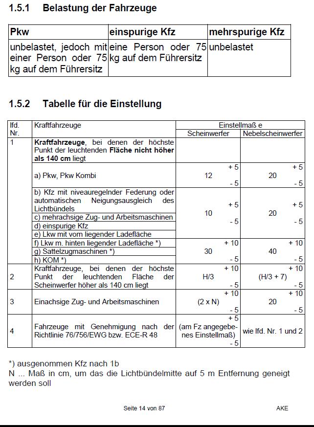

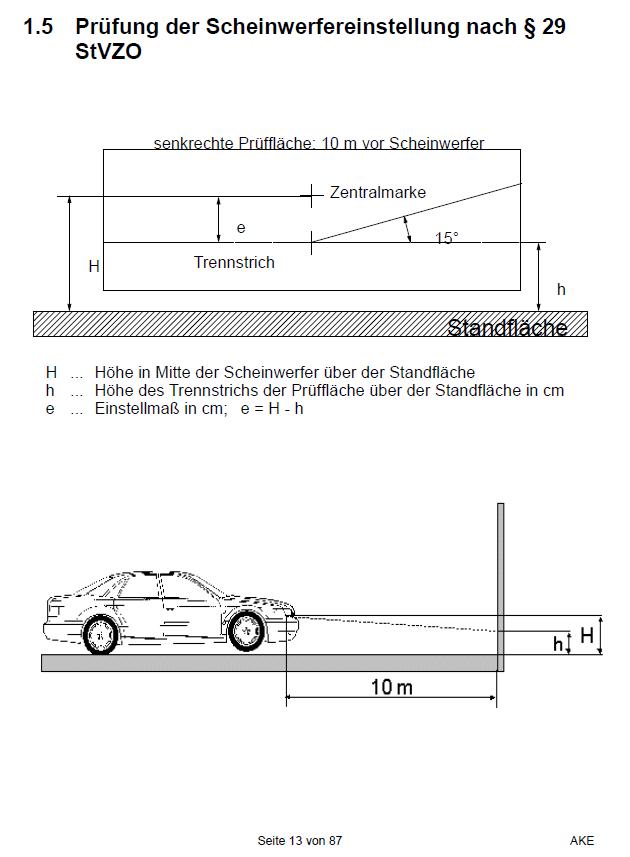

Dann heir mal der Paragraph 29 Stvzo:
Also +/-5 :D
Oder anders gesagt: 0,7...1,7%
Gruß,
Alex.
In der Betriensanleitung unseres 30 Jahren alten Fiat
steht: Auf 5 Meter 3,5 cm= 7cm bei 10 Meter= 0,7%
Das hat der TÜV anerkannt, nachdem er die "zu hoch"
eingestellten Scheinwerfer monierte.
Aber was sagt nun Ferrari beim 328/308 ??
Na 0,7% wären ja auch wie im §29 geschrieben steht in der Toleranz:wink:
Alex.
