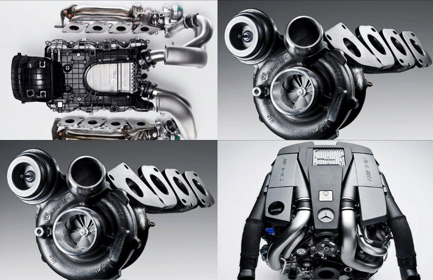

Bei den neuen Bi-Turbos kenne ich mich leider nicht so gut aus. Aber die BMW Maschinen sind schon recht ungewöhnlich mit der Abgasführung und den Turbos mittig nach oben heraus. Evtl. spielt das ja eine Rolle.
Im Vergleich die eher konventionelle Lösung:
