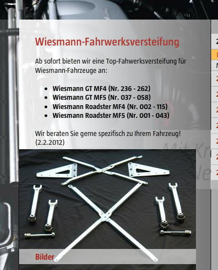

Lieber Marcel, meinst Du mit den Freundlichen die heiligen Hallen und mit dem Update das Kreuz, das an der Hinterachse seit kurzem verbaut wird?
Thomas1
Blöd, jetzt erst das Bild angeschaut. Also ich habe mir dieses Update im November einbauen lassen - direkt vom Werk aber zufrieden bin ich bis heute nicht. Eine verbesserte Steifigkeit war nicht merkbar, dafür ist der Wagen jetzt sehr sensibel bei Spurrillen, was vorher nicht der Fall war. Ich werde aber spätestens im Frühjahr auf meine "Versuchsstrecke" gehen und dann unter scharfen Bedingungen testen. Der Preis ist auch heiß, da habe ich andere Erfahrungen hier bitte falls gewünscht PN.

Das von Dähler angebotene Paket beinhaltet nicht nur die beiden Kreuze, welche Wiesmann inzwischen standardmässig verbaut, sondern zusätzliche Versteifungen an den Achsen (siehe Bilder auf www.daehler.com). Damit wird auch das von verschiedenen MF5-Besitzern monierte unbefriedigende Fahrverhalten "abgestellt". Derzeit wird mein Wagen entsprechend umgerüstet. Feedback kann ich aber Erst Ende Mai geben, da der Roadster bis dahin "Winterpause" hat bzw. ich abwesend bin.

Die zusätzliche Versteifung der Achsen sind nur andere bzw härtere Gummis, die auch Wiesmann im Kit einbaut. Denke auch das es sich um den originalen Wiesmann Kit handelt. Meine persönliche Meinung dazu ist allerdings zwiespältig denn wenn du etwas versteifst beseitigst du nicht das Problem sondern verschiebst es an eine andere Stelle. So ein problem muss konstruktiv während der Produktion einfließen.
Im übrigen betrifft das nicht nur die MF5 sondern alle, also MF4 und MF5 egal ob offen oder geschlossen
