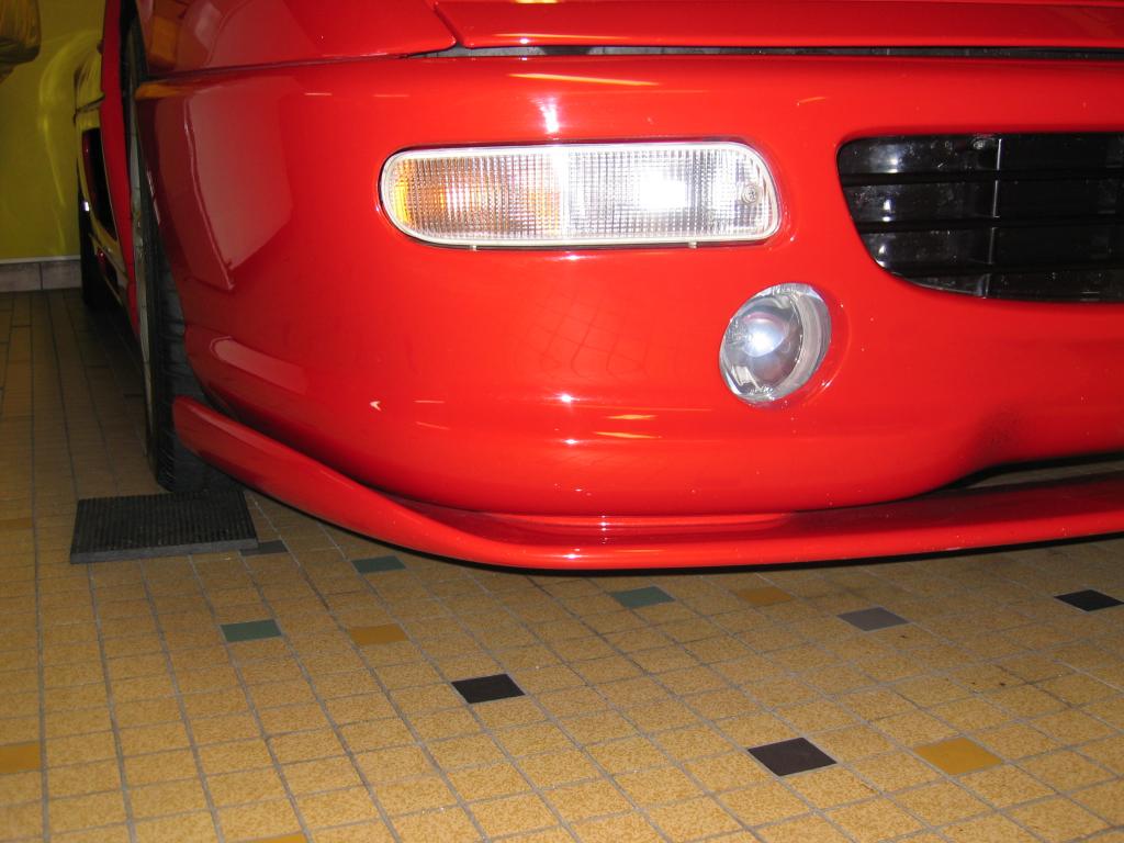

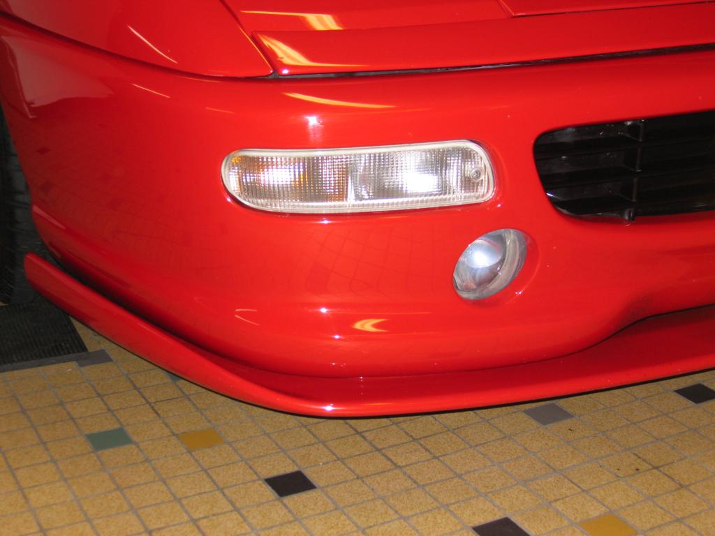

Dann noch etwas.Hatte an meinem 355 eine Spoilerlippe von Hamann(guckst du auf den Fotos)wollte damit einen stabileren Geradeauslauf8)kann es sein dass ich gerade das gegenteil damit bewirkt habe:-obei 200 ist der Geradeauslauf alles ander als "stabil".Spoilerlippe ist jetzt runter,konnte aber noch keine Probefahrt machen:-(((°

VOn den zusätzlichen Anbauteilen halte ich nicht viel. Meistens sind sie nicht auf das Fahrezg abgestimmt sondern dienen nur der Optik. Bei deiner Spoilerlippe wird das sicher so sein. EInfach abmontieren und glücklich werden! :-))! Original ist er sowieso am schönsten!!
Ein unruhiger Geradeauslauf kommt aber beim 355iger oft auch von den Reifen! Falscher Luftdruck oder auch falscher Reifen.

Was die Spoilerlippe angeht,denke ich auch dass das Teil mehr Flop war als alles andere,denn Reifen neu,Luftdruck gut usw.

Habe meinen 355 gestern bei der Ferrari-Vertretung zum ZR - WechselO:-) abgegeben und mein Problem erklärt,von wegen bei hoher Geschwindigkeit,dass das Auto eben vorne "nicht mehr so gut liegt".
Die Spoilerlippe habe ich ja abmontiert(und kommt auch nicht mehr dran):-))!,aber auf der Fahrt zur Werkstatt,glaube ich kein so grosser Unterschied bei hoher Geschwiendigkeit festzustellen,was ich dort auch erklärt habe.
Der 355 ist ja unter dem Auto ganz zu,eben um einen Saugeffekt zu erzeugen,sagt der Meister,der Spoiler habe mit Sicherheit die Aerodynamik beeinflusst,darum müsste man das Nummernschild?? auch höher befestigen:???::???:Macht das soviel aus??:???:Wer hat Erfahrung damit

Das Nummernschild höher macht nur Sinn wenn es tiefer sitzt als die Stoßstange. Da können auch 5mm Überstand eine super Abrisskannte darstellen was sich Aerodynamisch stark bemerkbar machen kann.

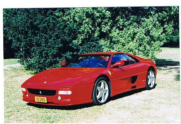

Schau dir mal das Foto von meinem 355 an.
Was hällst du von der Befestigung,Höhe des Nummernschildes?
Wie sind die Nummernschilder in D am 355 befestigt?
Die Höhe sieht ok aus,mehr möglichkeiten hast du auch nicht. Der Schild ist schon zu Groß.

Ich glaube daß weder die Spoilerlippe, noch das Kennzeichen den Geradeauslauf bemerkbar beeinflussen. Denke das die Unruhe eher an den Reifen (Profil) liegt. Hatte das bei meinem auch, bei der Neubereifung wurde das Verhalten wesentlich besser.
