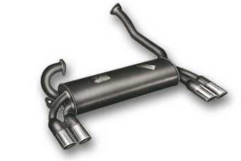

Aber nochmal zurück zum Thema, sind die Auspuffhalterungen beim US-Modell aufgrund der Kats anders als beim Euro? Und wenn ich einen Euro-Topf nehme, brauch' ich dann noch irgendwelche Zwischenrohre, damit der passt oder ist das lange Rohr für den vorderen Krümmer schon dran?

Mit der Ansa topf musst Du nichts fummeln. Weder halterungen als zwischenrohre.
Bekommst Du mit langen rohr, massgemaes genau.
Zusammenschrauben mit die flanschen auf die Krümmern, dann die Halterungen aufhaengen, das wars.
welcher Händler bietet denn den Ansa Topf an, Empfehlungen?
JK
@Stefnews
den von Superformance hab ich eigentlich auch im Blick, scheint ein fairer Preis zu sein und einen Satz 16" Felgen brauch ich eh, da der TRX-Blödsinn runter solll....
Das kann ich dann in einem Abwasch erledigen!

sorry wenn ich mich hier einmische. hat jemand erfahrungen gemacht mit der auspuffanlage von superformance? wie ist der klang usw.? gibst irgendwo filme etc.?
danke
Ich höre nur meine Ansa gut, wenn ich ohne Dach durch den Tunnel im Budapest bis 140 aufziehe :-)
Sorry, den superformance topf habe noch mit Ohren nicht gehört, nur das er gut sei.
der superformance-Endtopf ist vom Preis-/Leistungsverhältniss unschlagbar -
und hört sich auch gut an (online sound-Quellen sind mir nicht bekannt) -
hab ihn nur hin- und wieder live gehört
Gruß aus MUC
Michael
Alles klar, ich denke der hört sich auch bei meinem Mondial gut an? X-)
weil der preis ist wirklich unschlagbar bei dem :-))!

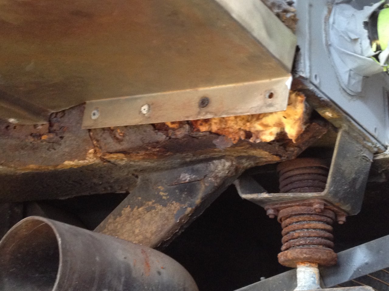

ich habe am Samstag eine erste kleine Inspektion auf der Hebebühne vorgenommen. Zuerst die Räder abgenommen und die Bremsen gangbar gemacht bzw. hab ich mich dann dazu entschieden, alle Bremssättel gleich abzubauen, also Bramsschläuche gekappt und verschlossen + Bremssättel demontiert. Vorne war noch alles gut und beweglich, hinten beide Seiten fest. Die hinteren Belege haben noch gut 70%. Interessant war die Tatsache, dass die hinteren Bremsbeläge Datumsprägungen auf der Rckseite haben, die kommen aus 1981 und damit sind das wohl die Ersten.
Danach dann den Unterboden inspeziert, hier gibt es keine nennenswerten Beschädigungen und keine Rost, die Schweller sind vor der Hinterachse ganz leicht nach oben gedrückt, kommt wohl vom unsachgemässen Anheben. Vorne unterm Spoiler leichte Kratzspuren und eine Delle - sonst alles gut.

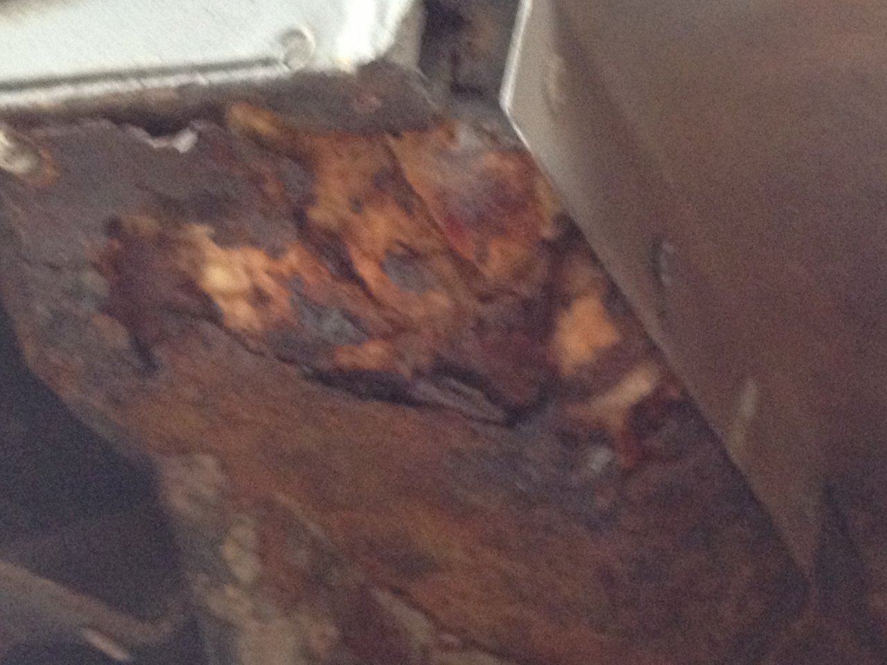

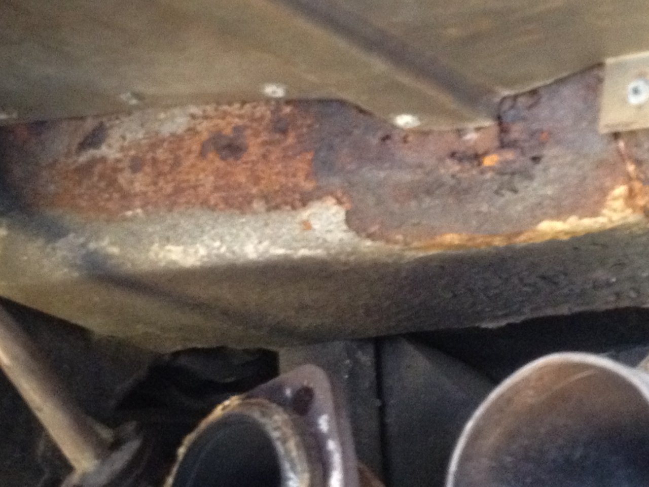

Danach den Auspuff und die Kats demontiert, Kats sind komplett leer geräumt, dafür stand bei beiden ca. ein halber Liter unverbranntes Benzin drin. Offensichtlich hat da beim Transport doch jemand versucht den Waen zu starten, glücklicherweise waren keine Zündboxen drin. Nach der Demontage der Kats zeigte sich aber, dass die links und rechts darüber ligenden Verkleidungen komplett weggegammelt sind. Ich vermute das kommt von dem Kat-Brand, den das Auto vor 8 Jahren hatte. Ich hab mal ein paar Bilder angehängt. Das zweite kleine Problem sind die Türen bzw. die unteren Falze, die sind zwar noch vorhanden, aber stark korrodiert, da werde ich wohl etwas mehr Aufwand mit haben. Aber zurück zu den Kats bzw. den "Verkleidungen" darüber, weiss jemand ob es da Bleche dafür gibt oder muss man da selbst etwas bauen? Das Mittelteil ist ja aus Alu und genietet ist aber auch noch OK.

...Nach der Demontage der Kats zeigte sich aber, dass die links und rechts darüber ligenden Verkleidungen komplett weggegammelt sind... weiss jemand ob es da Bleche dafür gibt oder muss man da selbst etwas bauen?
das sieht bei nahezu allen 308ern mit Kat nach 30 Jahren genauso aus -
ist also "normal" X-)
die Verkleidungen kannst Du aber komplett und vollständig vom Rahmen abflexen -
ohne Kats brauchst Du diesen Hitzeschutz inkl. Dichtmaterial nicht mehr
