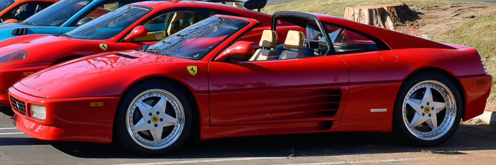

Die Speedline-Competizione-Mistral waren keine Originalfelgen, aber zumndest im Rahmen der Zusatzausstattung ab Auslieferung erhältlich; so z.B. bei meinem 348.
vorne: 8,5 x 18 ET 36
hinten: 10 x 18 ET 55
Passen und fahren sich perfekt.

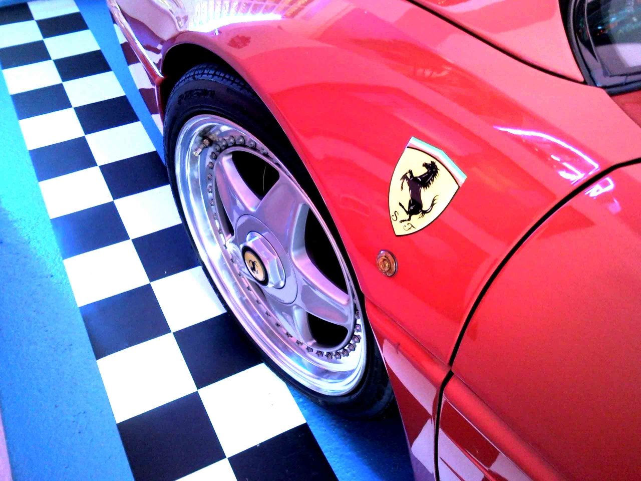

Kann mir jemand sagen, wie diese Felgen heissen und wo man sie kriegt?
Speedline sind es ja wohl nicht...
Klaus
vor 9 Stunden schrieb KSpindler:
Diese Felgen sind  Einzelanfertigungen aus originalen F348 Speedline Felgen
Siehe hier
https://www.google.de/search?q=ferrari+f348+modified++rims&hl=de&prmd=isnxv&source=lnms&tbm=isch&sa=X&ved=2ahUKEwjSuJTG5ej0AhWzgP0HHRdpC-UQ_AUoAXoECAIQAQ&biw=360&bih=704&dpr=3#imgrc=JlW_MEH_4Rc4jM&imgdii=sunhpIB0nz9NBM
Danke blox79 und schade - ich find das die schönsten (nah am Original) Felgen für den 348😎

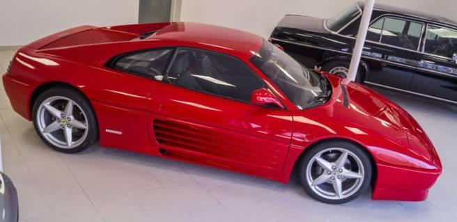

Kleiner Kompromiss- die 355 Felgen sehen klasse auf dem 348 aus.
  • Verwirrt 1
Sind die 355er Felgen auf dem 348 in D  eintragungsfähig? Ich weiss, dass dies in der Schweiz nicht machbar ist...
vor 2 Stunden schrieb blox79:
...ja, sind sie. Ist allerdings kein Selbstläufer, der Prüfer sollte sich jedoch durch den Abgleich der Nummern auf den Felgen mit dem 355 Ersatzteil-Katalog sowie der ABE-Nr. des 355 überzeugen lassen.:-))!
Gruß, Georg
