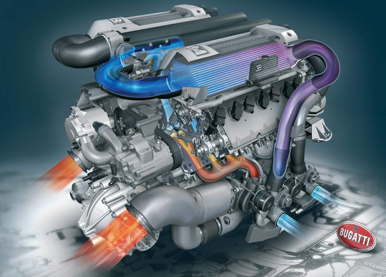

In einem Ladeluftsystem befindet sich nur Luft, da hast Du Recht. Die Kühlung der Ladeluft kann wahlweise mit Luft oder Flüssigkeit erfolgen.
In den Kühlern strömt heisse Ladeluft durch Röhren, und wird abgekühlt. Außerhalb bzw. auf der anderen Seite der Röhren strömt die Kühlflüssigkeit durch, nimmt die Wärme auf und wird an anderer Stelle in klassischen Luft/Wasserkühlern durch den Fahrtwind wieder abgekühlt.
P
[ATTACH=CONFIG]47722[/ATTACH]
Du meinst das der Ladeluftkühler in einem weiteren Kühler integriert ist?
Es wird vermutlich ein ähnliches System wie beim neuen M5 sein, bei dem ebenfalls die Ladeluft indirekt mit Wasser gekühlt wird. Das Wasser kühlt die Ladeluft, und irgendwo an diesem Kühlkreislauf hängt ein dicker Kühlkörper der wiederum vom Fahrtwind angeströmt wird.
Man macht das um den Weg der Ladeluft so kurz wie möglich zu halten.
"[...] Eine Leistungsausbeute dieser Art sorgt für besondere Probleme. Für 1000 PS Antriebsleistung werden bei der Verbrennung etwa 2000 PS zusätzlich an Wärmeenergie erzeugt, die jeweils zur Hälfte ins Abgas und ins Kühlwasser gelangen und abgeführt werden müssen.
Dafür betreibt der Bugatti-Motor zwei Wasserkreisläufe. Der größere mit 40 Litern Kühlwasser verfügt über insgesamt drei Kühler im Vorderwagen, um den Motor auf Betriebstemperatur zu halten. Der zweite sogenannte Niedertemperatur-Kreislauf mit separater Wasserpumpe enthält 15 Liter Kühlwasser. Sie kühlen in zwei auf dem Motor angeordneten Wärmelauschern die bei der Verdichtung in den Turbolader erhitzte Ladeluft um bis zu 130 Grad ab. [...]"
Quelle: http://www.prova.de/archiv/2005/00-artikel/0121-bugatti-w16/index.shtml
Gast Peter_Pan_
Erkläre das bitte genauer,
in den Kühlern ist die heisse Luft (eben die Ladeluft) und wo ist dann das Kühlwasser?
Nein, im Wasserkühler ist heisses Wasser, welches vom Ladeluftkühler kommt.
Der ladeluftkühler wird nicht von kalter Luft umströmt, sondern von gekühltem Wasser.
Dieses Wasser wird durch einen Wasserkühler gepumpt, welcher seinerseits von Luft durchströmt wird.
Der Vorteil bei diesem System ist, daß man den Wärmetauscher nicht im Motorraum oder in möglichst kurzer Entfernung dazu unterbringen muss.
Man kann den Luft-Wasser-Wärmetauscher an beliebiger Stelle anbringen ( z.B. an der Fahrzeugfront).
Das gekühlte Wasser kann man dann entsprechend in den Wasser-Ladeluft-Kühler im Motorraum pumpen.
Dieser Ladeluftkühler kann dann so platziert werden, daß das Ladeluftrohr möglichst kurz gehalten werden kann.
