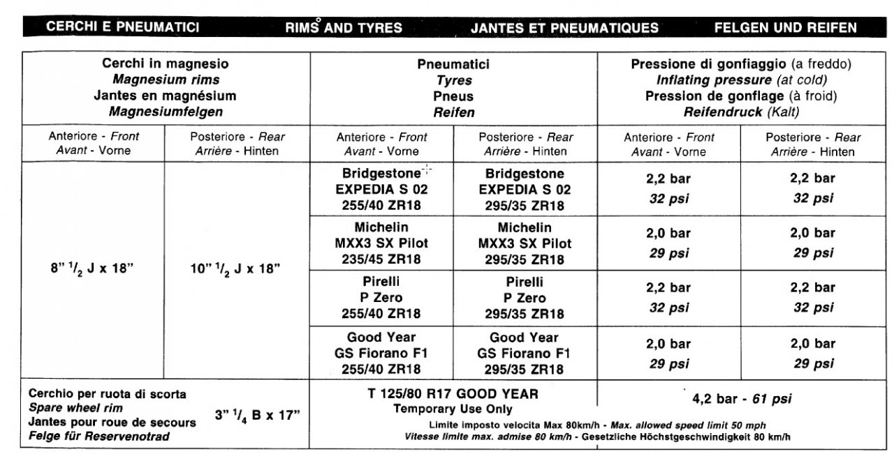

Warum stehen im Ferrari 550 Maranello Bedienungshandbuch die 3 Fabrikate Michelin, Bridgestone und Pirelli drin, wenn man nur Pirelli fahren darf ?

Das sind andere Reifen im Manual. Da stimmt nur noch der Hersteller.
Die Typen sind uralt und schon lange nicht mehr lieferbar.
Alle alten Modelle haben offizielle Nachfolger.
Also mach ich eines der Fabrikate von damals drauf, nur eben das Nachfolgemodell (oder Nachfolger vom Nachfolger vom Nachfolger). Ich sehe da kein Risiko. Viele Hundert Maranello Fahrer auch nicht, meine PS2 wurden z.B. bei Ferrari vom offiziellen Ferrari Händler montiert, PS2 und RE 050 A sind absolut gängig auf den 550igern.
Der TÜV akzeptiert es.
Der heutige P Zero (ohne Zusatz) ist in 295/35 nicht lieferbar, den P Zero rosso gibt es in der Größe. Also weicht der rosso eigentlich vom Handbuch ab. Da steht P Zero und der heutige P Zero hat mit dem P Zero rosso von heute nichts zu tun, das sind von den Mischungen/Profilen 2 ganz unterschiedliche Reifen.

Der Expedia S02 wurde meines Wissens vom Potenza S02, dann vom Potenza S02 Pole Position und danach vom vom RE 050 A abgelöst, der RE 050 A von heute hat mit dem ca. 2003 erschienenen RE 050 A nicht mehr so viel gemeinsam, trotz gleichen Namens.
Den MXX3 ist mir nicht bekannt, der Pilot Sport, das ist wohl der Nachfolger vom MXX3, sollte vor 2000 auf den Markt gekommen sein, wurde dann vom PS2 abgelöst. Jetzt gibts den PS3, die PS2 dürften auch bald auslaufen. Der Pilot Super Sport ist wohl nicht in der Maranello Dimension lieferbar (noch nicht), ebensowenig der Pilot Sport Cup.
Den Bridgestone S02 Pole Position in 225/40 und 255/35 hat der TÜV 1999 bei meinem Ghibli eingetragen, das wurde ca. 2002/3 gekippt, das ist nicht zulässig. Hatte dann den RE 050 A drauf, jetzt den P Zero (ohne Zusatz) mit MO Kennung (Mercedes). TÜV war nie ein Thema, trotz damaliger Eintragung.
