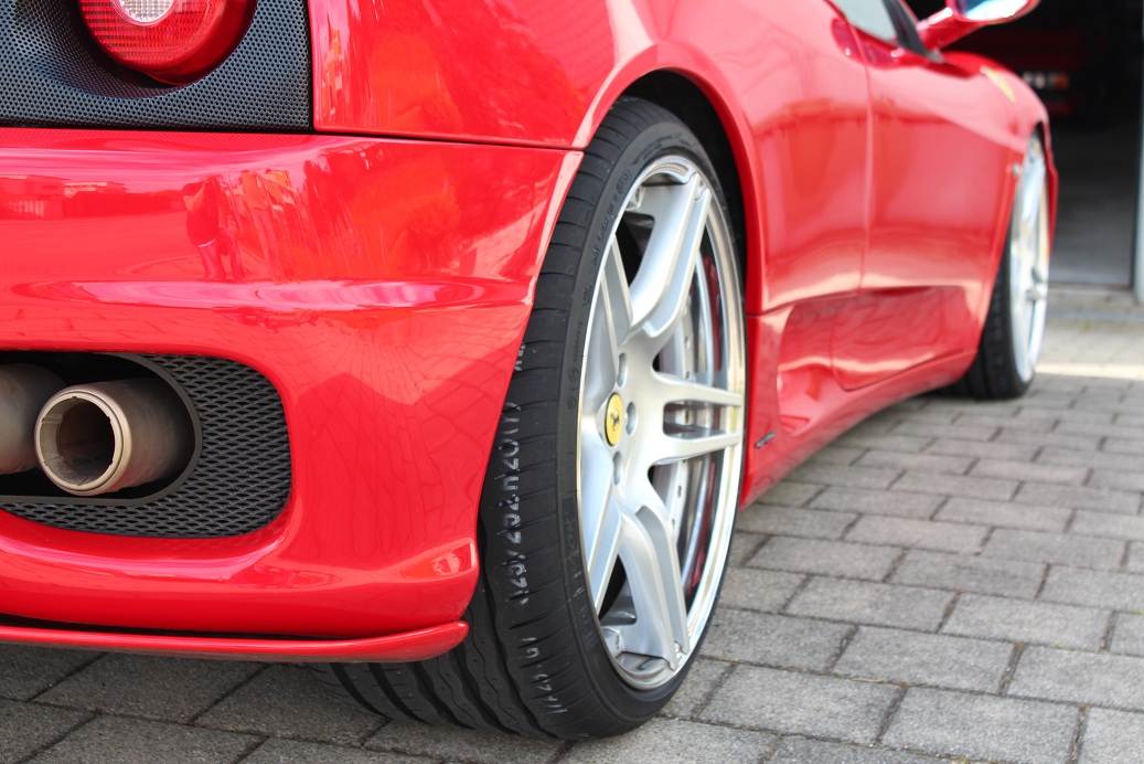

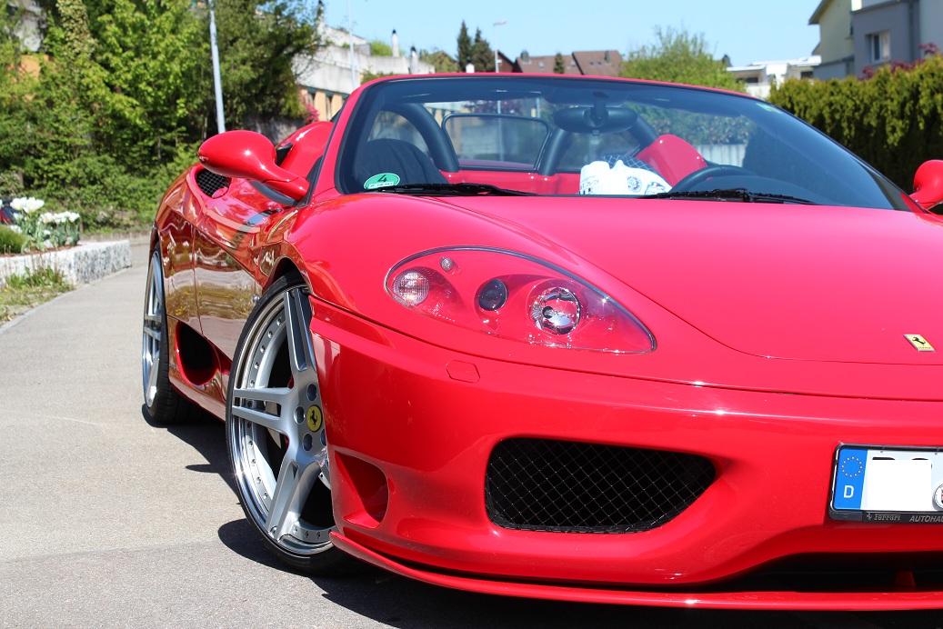

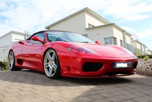

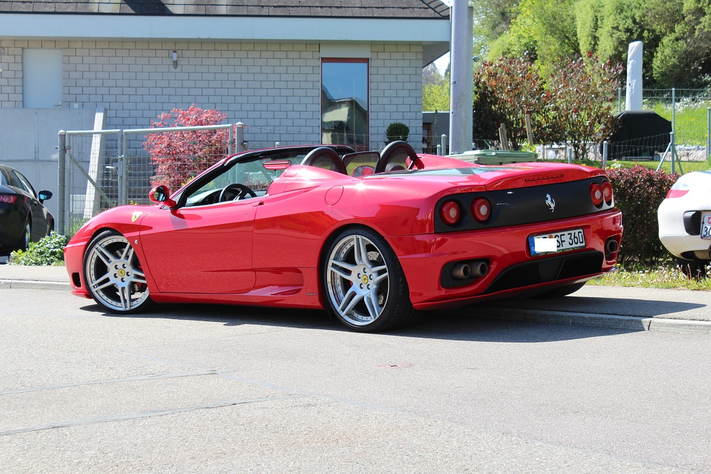

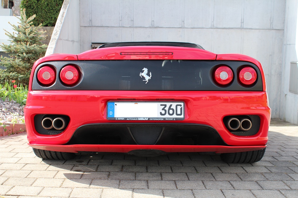

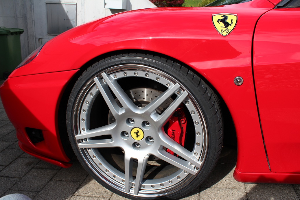

Habe jetzt 1500km mit den 20 Zöllern abgespult. Finde die Optik super und das Fahrverhalten ist immer noch überraschend gut. :-))!
Stefan

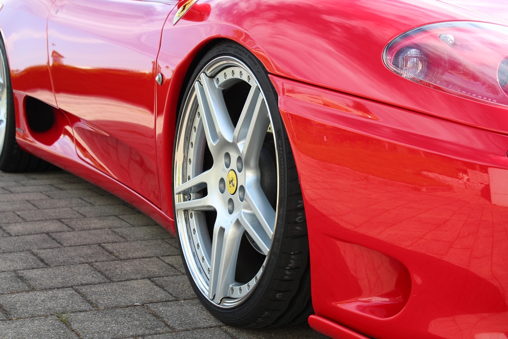

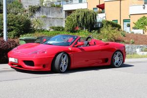

hast auch fotos ?
yepp hab ich....
Sieht richtig gut aus!

(Bilder)
Dein Ferri sieht mit diesen Felgen schlicht sensationell aus, Gratulation!

Vielen Dank :-))!
Genial !! es gibt keine schöneren felgen als diese !! sieht toll aus, wirst viel freude haben....
