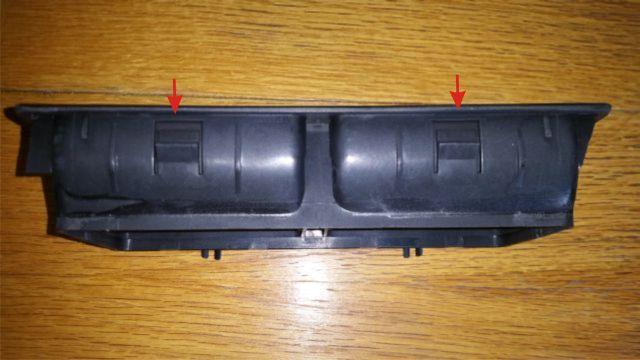

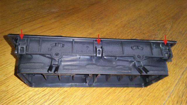

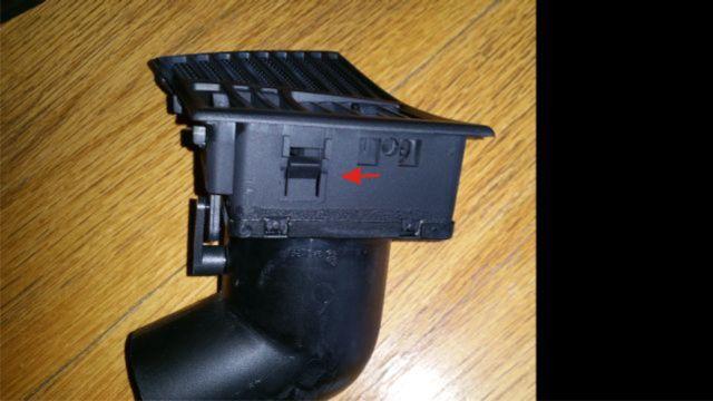

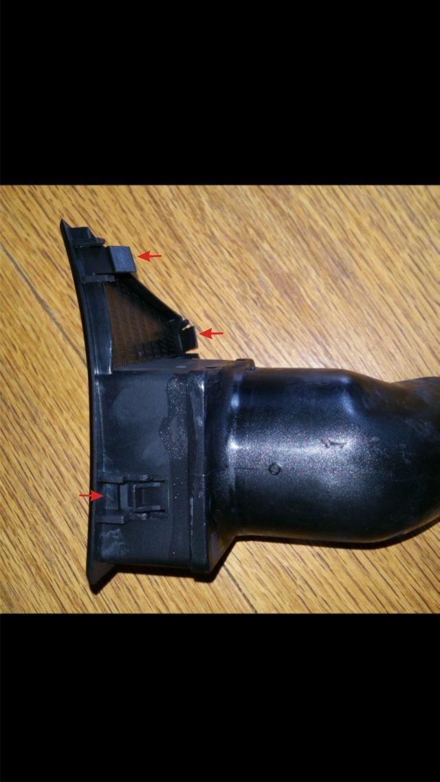

Nun habe ich auch die Schmiererei im Innenraum des 355 behoben, Die sehr gute Beschreibung von @doctorb33 nutzend, hat das mit der Mittelkonsole (Klimabedienteil, Aschenbecher, Schalterleiste) gut geklappt. Auf Hinweis von @blox79 habe ich auf der stickynomore-Seite 2 Filme zum Ausbau der Lenkradabdeckung und der 3 Lüftungsgitter gefunden. Der Film für die Lenkradabdeckung ist sehr hilfreich und der Ausbau ist kinderleicht. Einbauen gestaltet sich etwas fummeliger. Der Film zum Ausbau der Lüftungsgitter ist dagegen nicht so klar. Ich habe an den Ecken die Gitter etwas herausgedrückt  (Schraubenzieher). Dann hängen sie aber immer noch fest und man weiss nicht, wo die Klipse sind. Nach weiterem Aushebeln von unten und dann kräftigen herausziehen hat sie schließlich zum Aufgeben bewogen. Es war reines Glück, dass keine Klipse abgebrochen sind. Daher stelle ich mal ein paar Bilder ein, aus denen man ersehen kann, wo die Biester sitzen.
seitliches Lüftungsgitter 3 Klipse
seitliches Lüftungsgitter 1 Klips. Also insgesamt 4 Klipse an den seitlichen Lüftungsgittern.
Mittleres Lüftungsgitter oben sind 2 Klipse
Mittleres Lüftungsgitter unten sind 2 Klipse. Das Biest hat also insgesamt 5 Klipse.

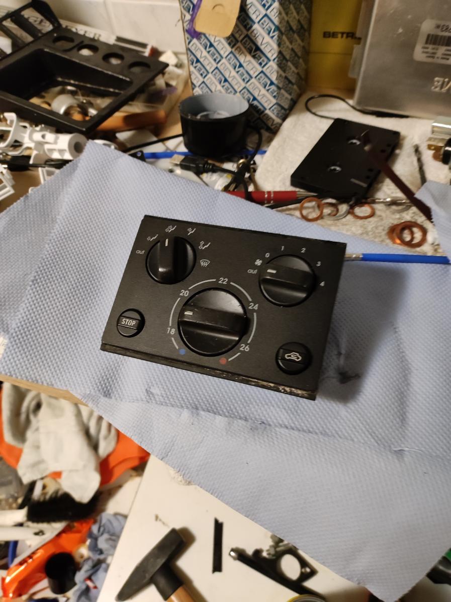

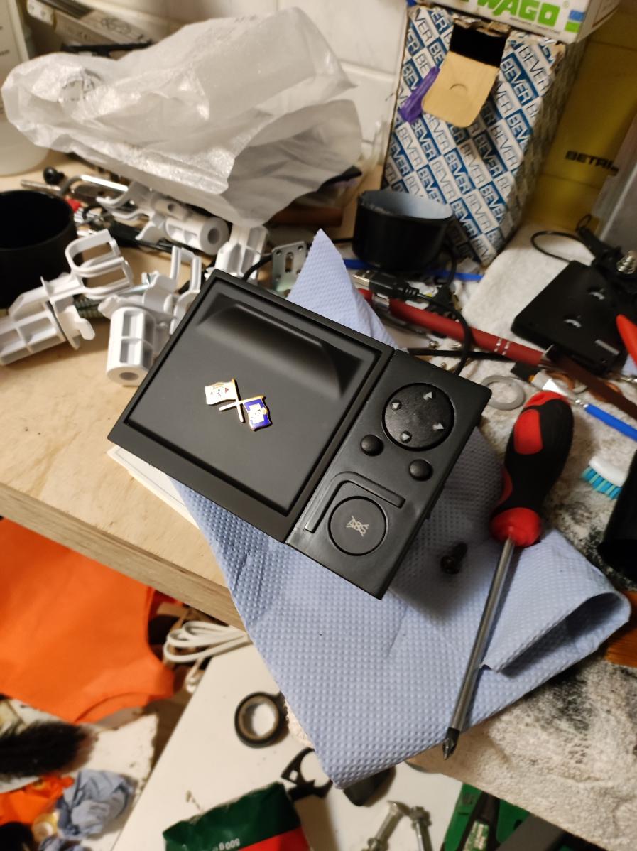

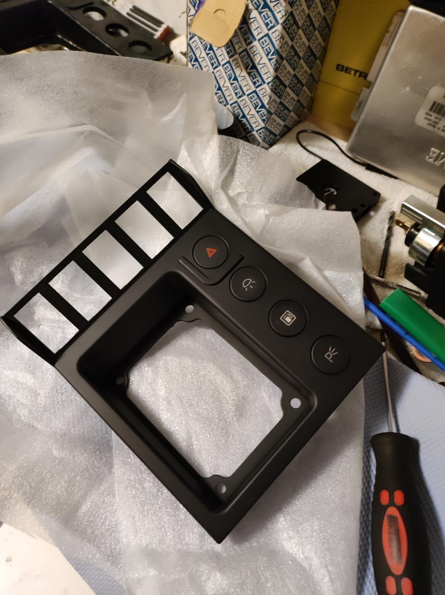

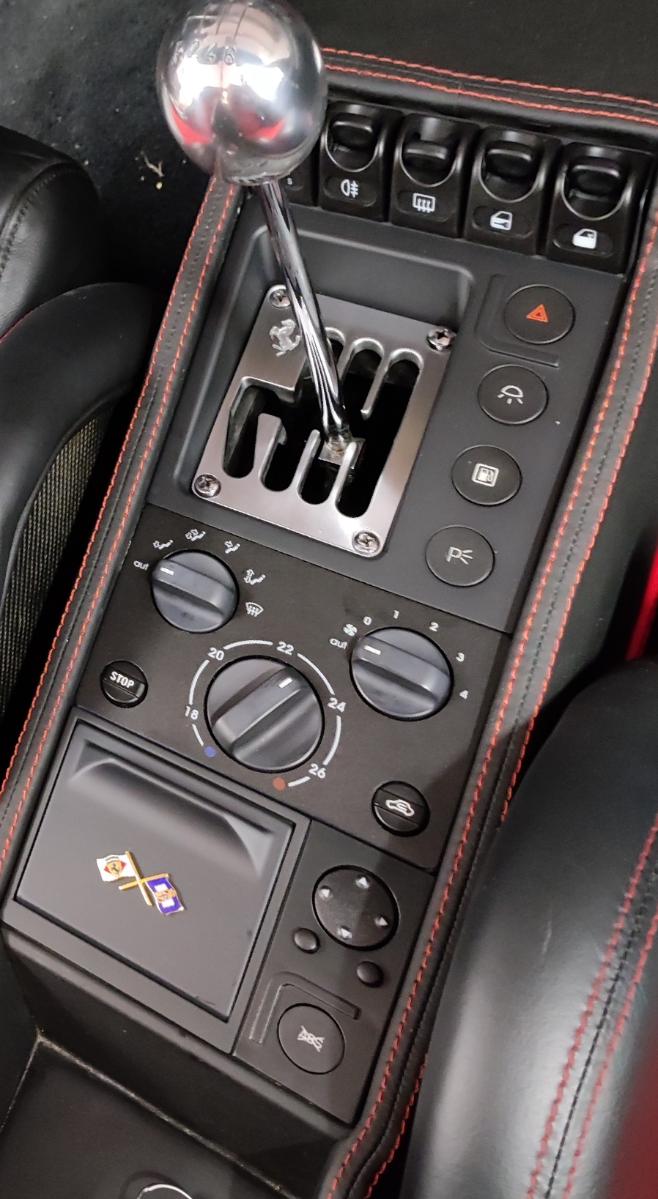

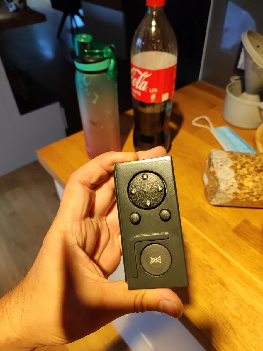

Hab die Herrichtung der Mittelkonsole abgeschlossen.
Alle Schalter auch einzeln mit Isopropanol gereinigt.das vordere Tastenfeld und der Aschenbecher sind neuware.das Klimabedienteil war schon Mal "gemacht" worden.es ist ein farblicher kleiner unterschied.aber ich bin sehr froh darüber wie es jetzt ist.die Klima Schalter (Drehregler) waren am schlimmsten zu reinigen.
Sicher ist mit einer Art Ledertönung ec möglich die neuen Teile etwas abzudunkeln aber ich muss sagen in der Gesamtansicht ist es absolut weniger aufdringlich als vielleicht auf dem Bild.
Endlich kann man das anfassen ..das war ein Graus,
 das Zeug..
Irgendwie kommen mir diese roten Nähte bekannt vor....😇
Saubere Arbeit, sieht wieder edel aus.👍

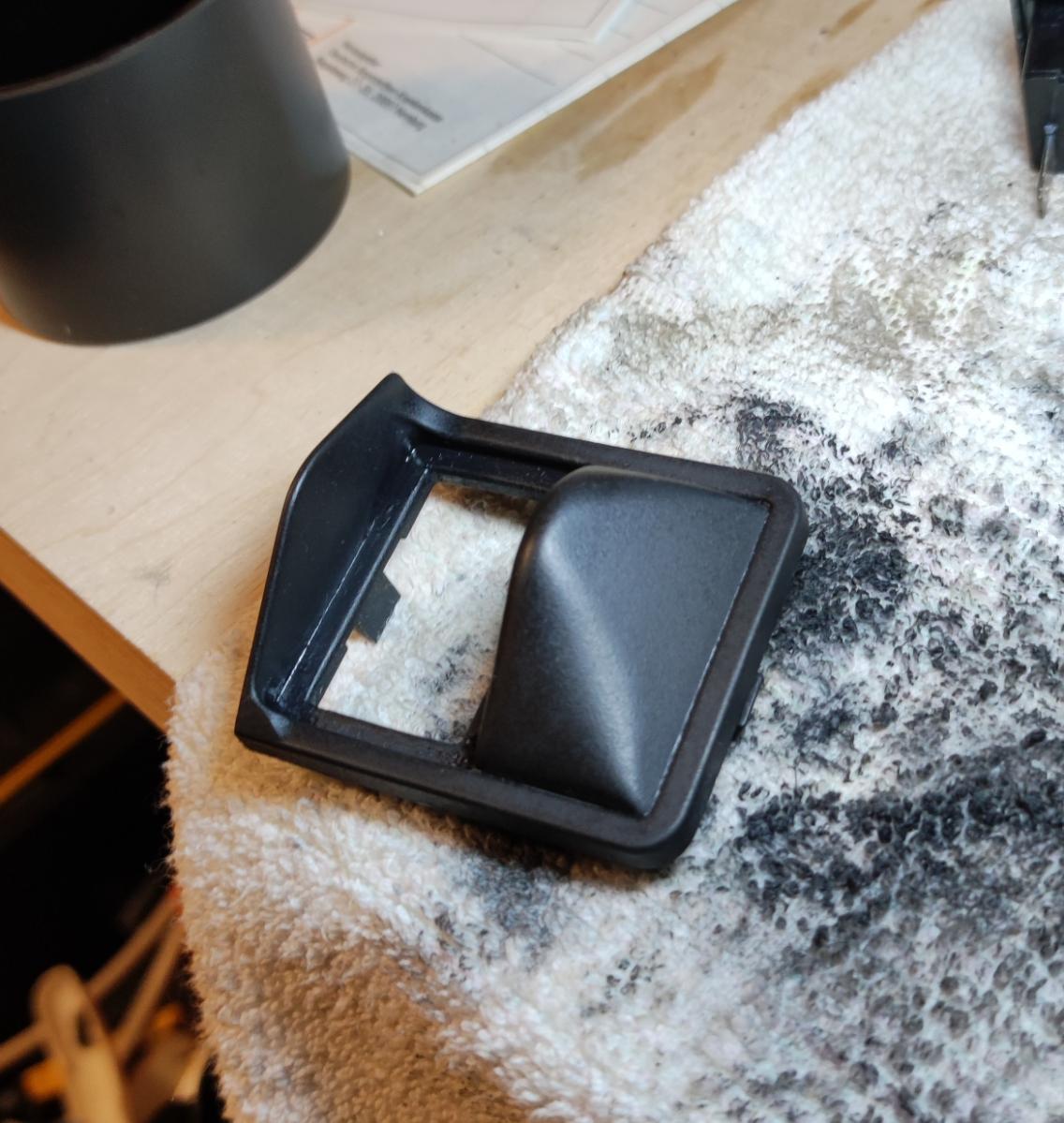

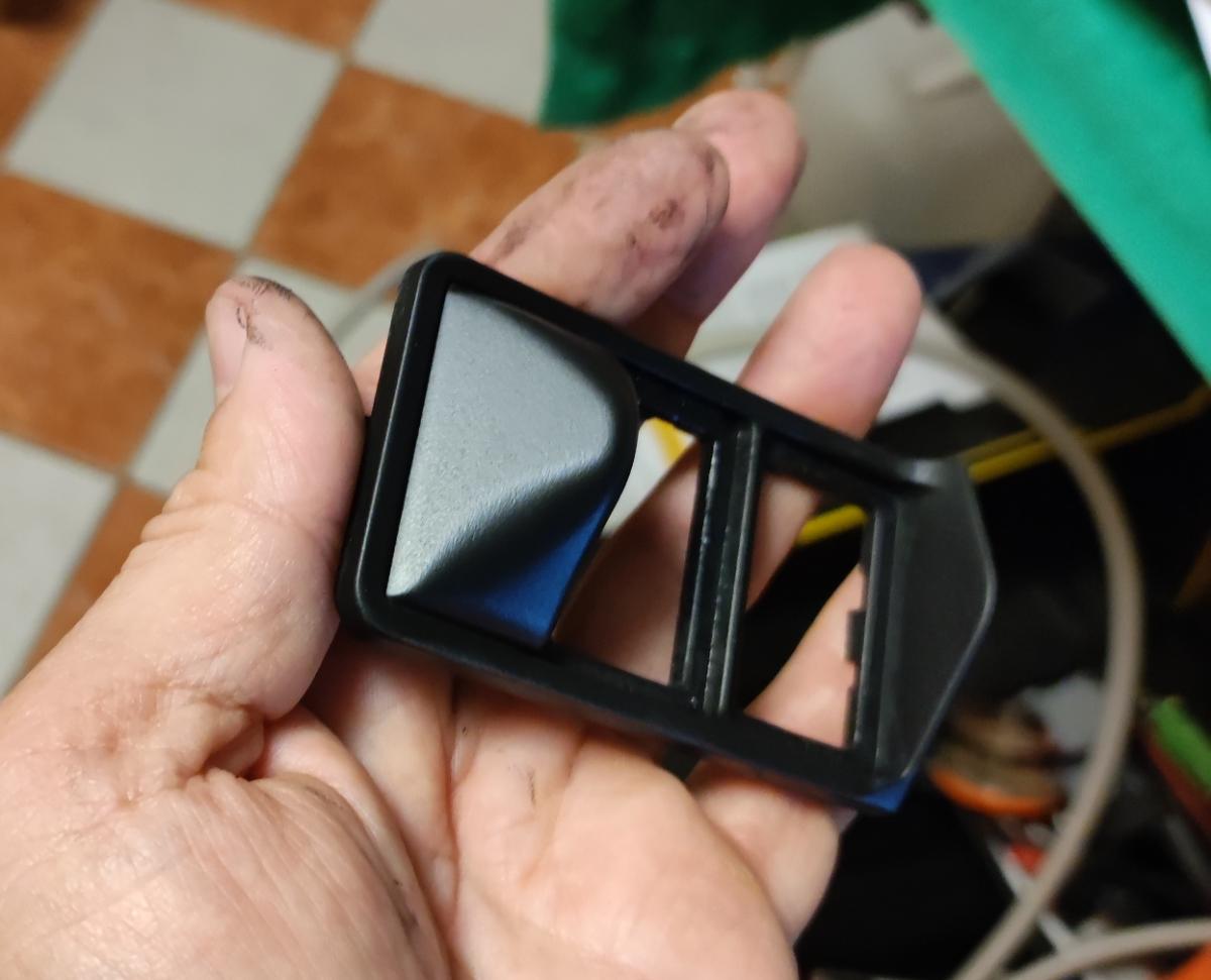

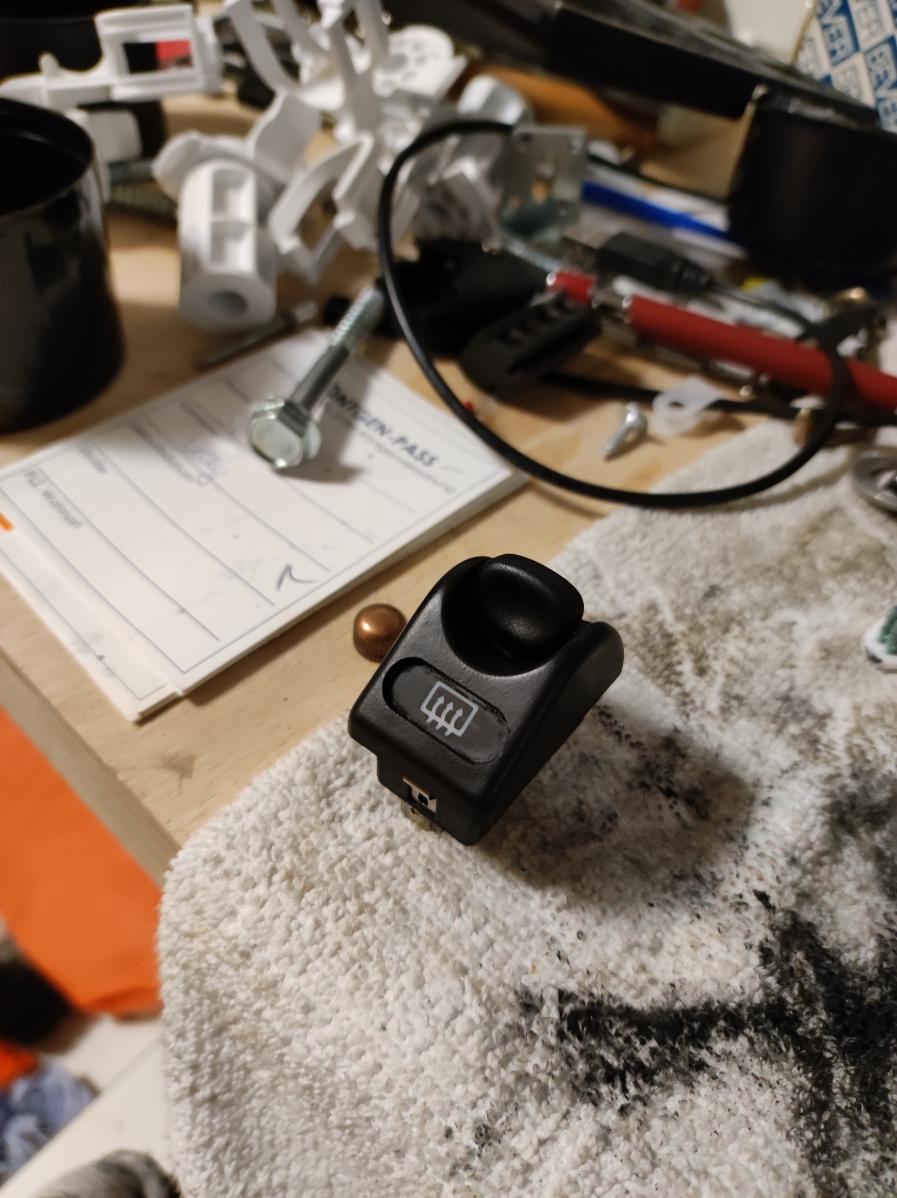

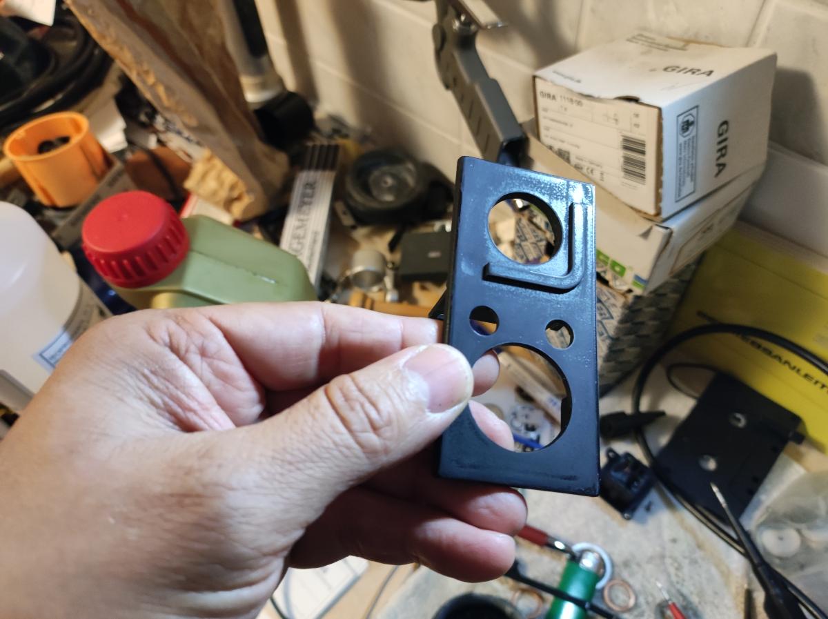

Gereinigt und angeraut vor der Plastik Lack Behandlung
Ich bin mit wenig "Erwartung" rangegangen , es ist nicht so mein Thema ehrlich gesagt.
Aber dann war ich zufrieden und hat dann auch etwas Spass angefangen zu machen.
War schon sehr sehr nötig .jetzt fasst man das gern an

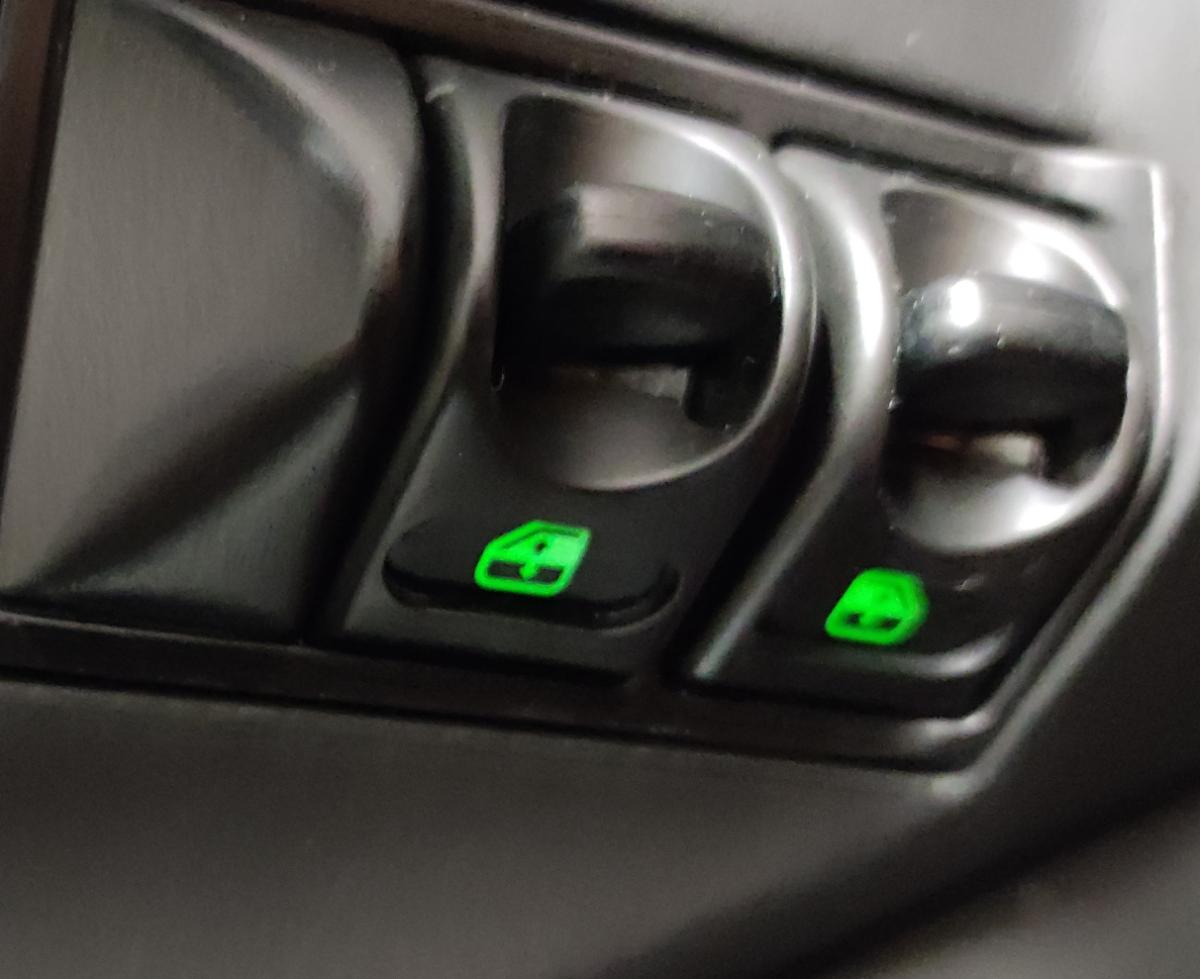

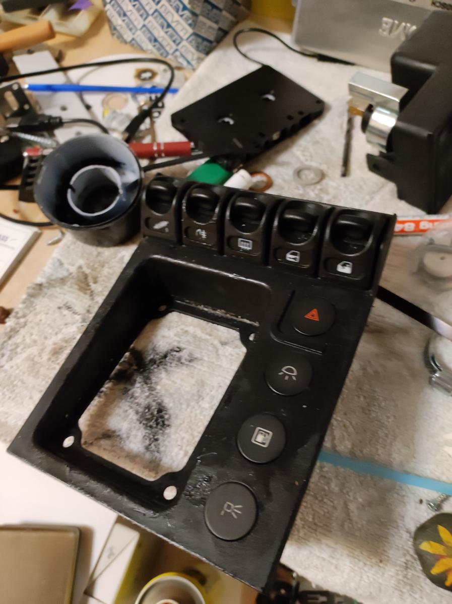

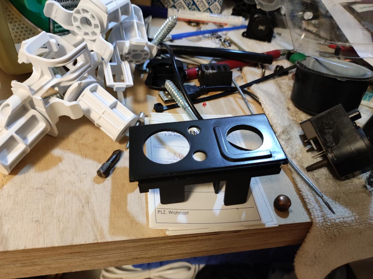

Jetzt wurde das Ganze noch abgerundet indem die FH Schalter nebst Rahmen demontiert wurden und ebenfalls gereinigt.
Hervor kam sehr nettes Plastik.was eine Softlackbearbetung eigentlich nicht nötig hätte ..aber geschützt hat der SL sicher trotzdem über die Jahre.
Also alles geht gut und logisch abzubauen .beim Aschenbecher war ich unvorsichtig .aber Pech.
Ein typisches Auto das in den 80ern seinen Entwicklungsursprung hat ohne spezial Werkzeug geht das alles sehr ordentlich zu demontieren nur Mut.dazu braucht ihr keine Fremde Hilfe.nach der Behandlung sind lediglich die turöffner etwas blind , vielleicht hat da jemand noch einen Tipp.
An lackieren mit Plastiklack hatte ich schon gedacht aber ...hab noch gezögert.
Wenn ich das anfasse Weißsicht auch ehrlich nicht genau ob das Metall ist oder sehr starkes hochwertiges Plastik(?) Mfg Kay
