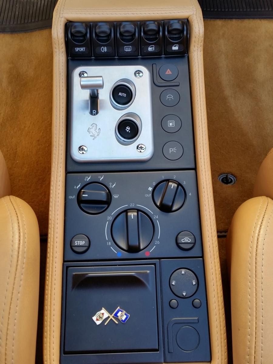

Nun sind auch bei mir alles kleberigen Teile erneuert! Endlich! Sogar die F1 Wippen lassen sich jetzt wieder richtig schön bedienen. Vielen Dank an das Team von CGAG in Grenchen, gute Arbeit!
