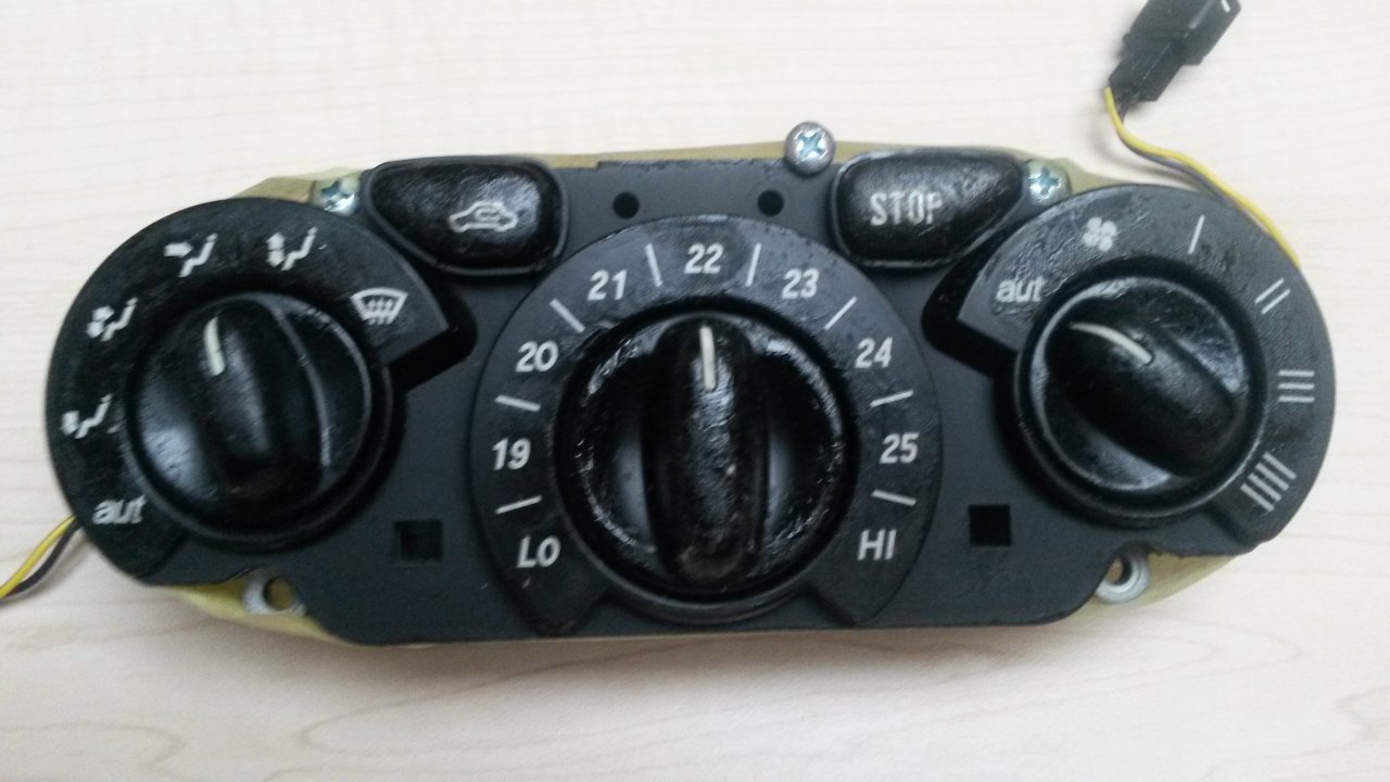

Wie ich sehe hat meine Empfehlung an Dich mit dem Kaminglasreiniger von K2R einwandfrei funktioniert. War hoffentlich wie ich gesagt habe recht einfach zu erledigen? Außer etwas Fuddellei...
Ich hab´s mit Spiritus, Waschpulver und Zahnbürste auch hinbekommen. Ist halt schon eine Riesenschweinerei, aber funktioniert. Und man ist ordentlich high hinterher... :DJetzt warte ich auf die Folie von Hill und frage mich, wie man die klebt, ohne Blasen oder Falten zu produzieren. Gibt´s da einen praktischen Tipp?

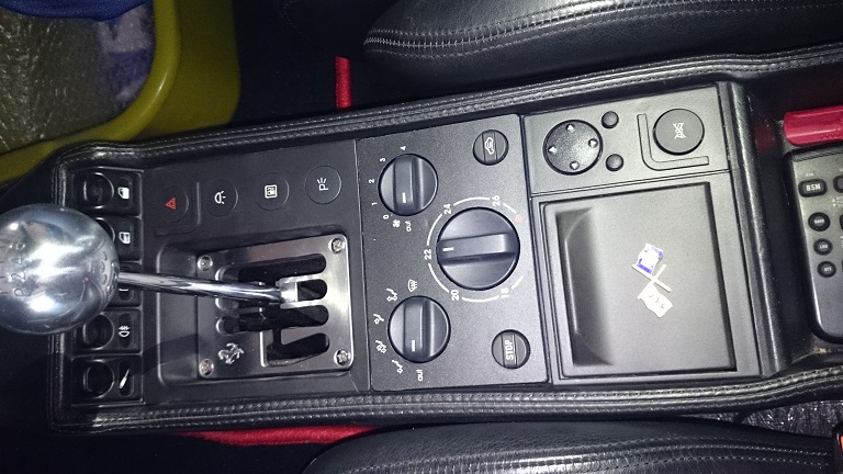

So, nachdem ich die Sache mit der Mittelkonsole nunmehr erfolgreich zu Ende gebracht habe, wollte ich den thread hier um meine Erfahrungen ergänzen und natürlich auch allen, die mir mit Auskünften behilflich waren, danken.
Vielleicht traut sich der ein oder andere Mitleser das dann auch zu, wenn ich hier allen versichern kann, dass es wirklich keinerlei überdurchschnittlicher handwerklicher Fähigkeiten bedarf.

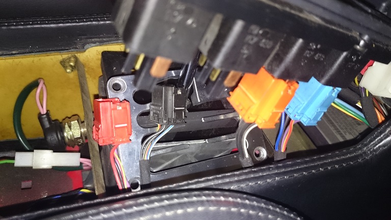

Danach kann man die Klimabedieneinheit einfach herausnehmen. Hier ist nur ein Stecker abzuziehen.
Und weiter geht´s mit dem vorderen Teil, der die Schaltkulisse bzw. F1-Schaltung umgibt. Hier muss man die vier Kreuzschlitzschrauben lösen und kann nun die Kulisse anheben, sodaß man die "tunnel switches holder plate" - so heißt das Ding - an Kulisse und Schalthebel entlang heraus"fädeln" kann.
Auch hier müssen Stecker gelöst werden. Neun Stück, etwas schwergängig. Bei diesem Arbeitsgang ist eine Taschenlampe hilfreich v.a. wenn man bei schwarzer Innenausstattung im "eingewinterten" Auto sitzt X-)
Ich hab hier Fotos gemacht, damit ich die Stecker beim Zusammenbau nicht verwechsle.

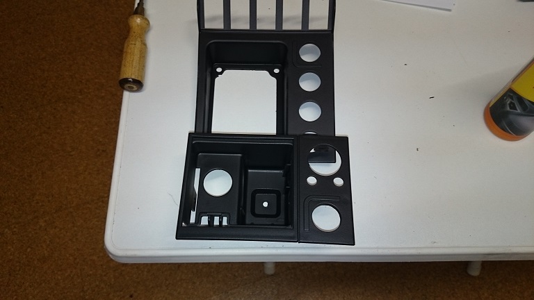

Ok, dann haben wir ja jetzt alles griffbereit und können die Teile zerlegen.
Ist alles geschraubt oder gesteckt. Kein Problem...

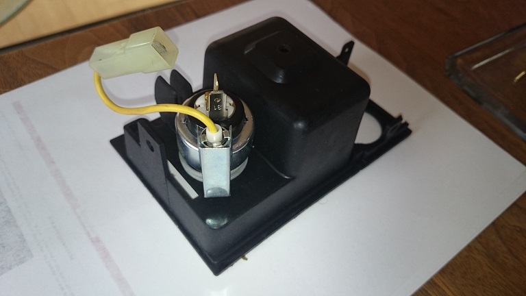

Am längsten habe ich noch über dem Zigarettenanzünder gegrübelt. Den muss man nur weit genug gegen den Federdruck drehen, dann kann er aus dem Gehäuse rausrutschen.

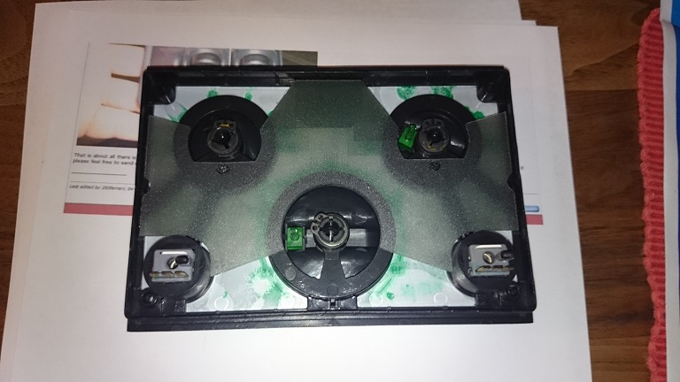

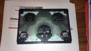

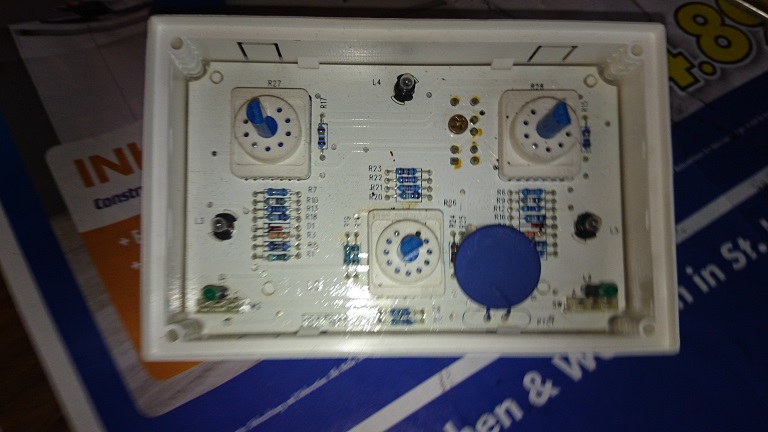

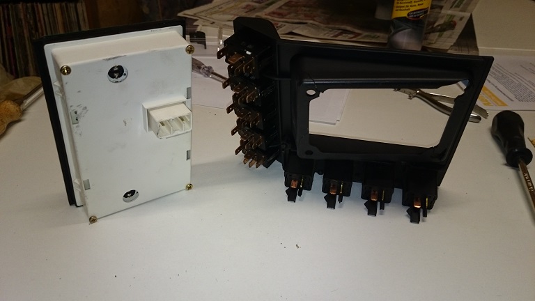

Am Klimabedienteil kann man das Panel mit den Schaltern vom weißen Gehäuse abziehen, wenn man die Schrauben gelöst hat. Geht allerdings etwas schwer. Die Knöpfe lassen sich herausdrücken, die Drehregler brauchen "Spezialwerkzeug" um die Sprengringe zu lösen, mit denen sie gehalten werden. Ich hab mir hier mit einer Zange aus dem Dentallabor beholfen.

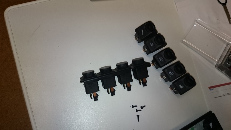

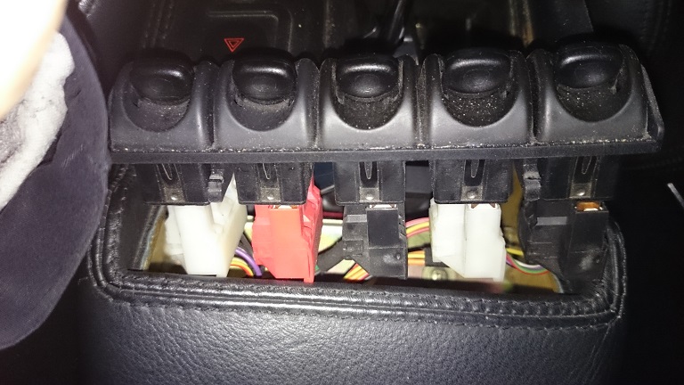

Die Schalter am "tunnel switches holder plate" - künftig tshp genannt - lassen sich auch einfach entfernen.
Die Schalter für Fahrwerk, Nebelleuchte etc. lassen sich auch noch zerlegen. Das hab ich aber gelassen, weil mit beim ersten Schalter irgendwelche kleinen Federn entgegengehüpft sind, die ich glücklicherweise auf dem Fussboden wiedergefunden habe und somit mit Lupenbrille und zitternden Händen das Ding wieder zusammenfummeln konnte. Man kriegt die Schalter auch im nicht zerlegten Zustand ordentlich sauber.
Schalter nach dem Ausbau:

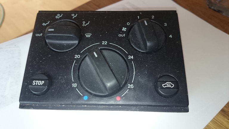

Klimateil nach dem Ausbau:
Klimateil zerlegt:

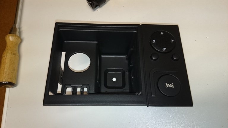

Aschebeschä von unten (nach Lackieren)
Klimateil und TSHP von unten:

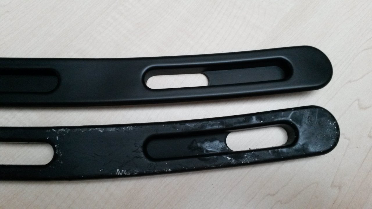

Ich hab mit Spiritus, warmem Wasser, Grill/Ofenreiniger, Waschpulver sowie Lappen, Zahnbürste, Küchenschwamm und 400er Schleifpapier gearbeitet. Etwas Geduld, gute Beleuchtung und eine Lupenbrille waren hilfreich. Ab und zu ins Ultraschallbad im Dentallabor eines Freundes - ist aber nicht wirklich notwendig. Im Labor hab ich auch den Aschenbecherdeckel abstrahlen lassen. In fünf Minuten blitzblank. Ist leider das einzige Metallteil, das im Spiel ist. Alles in allem ca vier bis fünf Stunden Arbeit (Ausbau, Zerlegen, Reinigen)

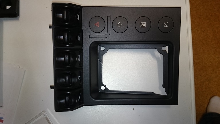

An meinem TSHP war wohl schon mal jemand dran und ist wenig behutsam damit umgegangen, wie ich leider feststellen mußte. Da sind z.T die Bohrungen ausgebrochen und der Rahmen ist gebrochen. Mir war´s bis dahin nicht aufgefallen und ich hab das teil auch nicht getauscht sondern überarbeitet wieder eingebaut. Ein gebrauchtes E-Teil - nur der Platikrahmen, ohne Schalter - , das mit übler Carbonoptik verhunzt war, wurde mir für 300.- angeboten. Das war´s mit nicht wert...
Die Knöpfe und Schalter, die nicht beschichtet waren, habe ich natürlich nicht bearbeitet. Die beschichteten - wie z.B. die Drehregler oder die fünf vorderen Schalter am TSHP - habe ich gesäubert und lediglich mit Armor All seidenmatt behandelt.

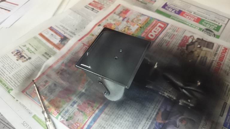

Alles andere wurde mit PlastiDip aus der Spraydose "lackiert". Hierzu muss der Untergrund fettfrei sein und das PlastiDip sollte in mehreren (4-5) dünnen Schichten aufgetragen werden. Das deckt erst nach zwei bis drei Schichten richtig. Nicht zu viel auf einmal, sonst verläuft es oder es gibt "Rotznasen". Zwischen den Arbeitsgängen schön trocknen lassen, 15 -30 Minuten. Dann ist das hervorragend zu verarbeiten und gibt ein schönes Ergebnis.
Bilder:
Aschenbecherdeckel nach einem Lackiervorgang
TSHP und Aschebeschä fertiglackiert
Schalter wieder dran

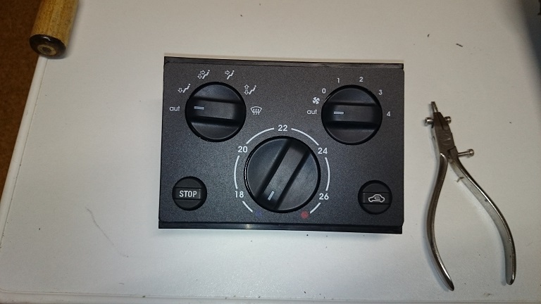

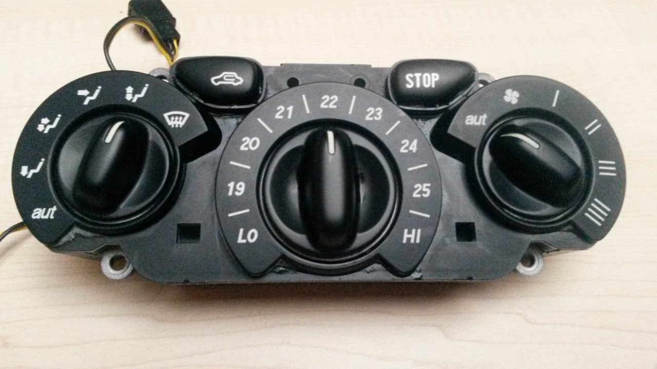

Klimabedienteil mit Folie von Hill und gereinigten Schaltern
Die Folie von Hill Engineering kostet ca 45 BP, bei Eurospares gibt´s eine für 29,-
Das Anbringen geht mit etwas Spüliwasser kinderleicht. Und die Farbe passt 1a zu PlastiDip.

Kleiner Tipp für die Hill Folie. Mich hat gestört, dass sie sich die Oberfläche anders angefühlt hat als der Rest. Ich habe mir dann PlastiDip Spray transparent besorgt und die Folie damit überzogen.
Ergebnis war :-))! fühlt sich nun an wie der Rest und der Glanz der Folie, der sich von der restlichen Konsole abgehoben hat , war auch weg.
