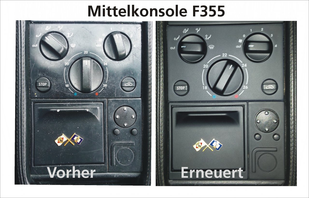

weist du wie diese Teile bearbeitet werden das die Beschriftung nicht verschwindet? Ist ja echt Top geworden!
@aya
Sorry - kein Ahnung. Das war ja der Grund, warum ich die Teile in die USA geschickt habe.
Richtig gemacht, aya ! :D
Danke - das hört man gerne
Es schaut so aus, als seien die Teile im Tampondruckverfahren neu bedruckt worden. Eine wirklich gute Arbeit und -meiner Meinung nach- optisch sogar besser als die Carbon-Zubehörteile.

@aya
vergeßt es... :D
seit 5 Jahren versuchen in USA alle möglichen Leute herauszubekommen wie Rob das macht...
welche Mittel er benutzt, welche Beschichtung, welche Farbe...ob Druck oder nicht...etc. pp.
mittlerweile schicken sie ihm nur noch die Teile ein...oder stellen ihm gleich das ganze Fahrzeug vor die Tür :wink:
das einzige Mittel was bisher (evtl.) ähnlich gute Ergebnisse bringen kann, stammt von der US-Firma SEM...allerdings gibt es damit noch keine Langzeit- d.h. mehrmonatige Erfahrung...(Plastidip o.ä. löst sich nach ca. sechs Monaten wieder ab)
hinschicken, nicht lange warten...und sich dann freuen 8)

Hallo aya,
Stimmt, das Overlay für das Klimabedienteil (ohne Bedienknöpfe natürlich) hatte ich letztes Jahr schon gekauft und montiert. Aber da waren eben noch die Schalter, die Taster, die Bedienknöpfe und - wichtig - der Aschenbecherdeckel. Und natürlich sollte alles auch "gleich" aussehen.
Somit blieb - zumindest mir - keine Alternative. Und jetzt sieht es wirklich "wie neu" aus.
Hallo aya, habe gerade auch die gesamte mittelkonsole bei stickynomore machen lassen. Türgriffe und Targadachhebel dazu. Hat rund 1000 USD gekostet. Ergebnis ist sehr gut. Nur bei der Klimasteuerung hat er ein Overlay draufgeklebt und bloss die Drehschalter hat er neu beschichtet. Hat er bei Dir auch ein Overlay bei der Klimasteuerung verwendet? Das ist für mich der einzige Schwachpunkt, da die Oberfläche anders ausschaut und man auch die Ränder des Overlays sieht! Der Rest ist prima, besonders die Griffe. Hier hat er den Plastik entfernt und die Griffe wohl pulverbeschichtet. Danke für Deine Rückmeldung! P.s. Habe alles selbst aus- und eingebaut (nur die Fensterheber habe ich vorerst dringelassen, weil ich nicht wusste wie die ohne grosse Mühe rausgehen); Zeitaufwand eine gute Stunde. Was ich Robbie auch nicht geschickt habe sind die Lüftungsgitter und die Lenkradabdeckung. Gruss, Schtibbi
Hallo Schtibbi,
Ich hatte auf dem Klimabedienteil bereits ein neues Overlay von Hill, deshalb habe ich dieses von Robbie nicht mehr machen lassen. Somit habe leider keine Erfahrungswerte diesbezüglich. Die Lüftungsgitter und die Lenkradabdeckung habe ich ebenfalls nicht machen lassen, dafür hatten es die Schalter für die Fensterheber extrem nötig.
AYA

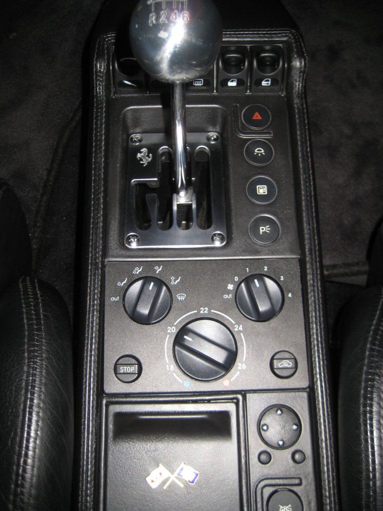

Hallo zusammen,
Nach langen Jahren des Ärgers über die klebrigen Teile habe ich die beste, absolut professionelle Lösung für meinen F355 Spider F1 gefunden.
Die Carrosserie Grenchen AG in der Schweiz hat mir an meinem Ferrari die Mittelkonsole mit allen Switches, Türgriffe, Fensterschalter, Lüftungsabdeckungen restauriert. Das Resultat ist der Hammer und ich geniesse meinen "neuen" 355 Spider F1. Ich empfehle das allen 355er Besitzer, damit der Ferrari wieder Spass macht wie am ersten Tag. Hier der Link zur Homepage http://www.cgag.ch/index.php/interior
Auch klebrige Teile von den andern Modellen F348 usw, kann die Firma restaurieren. Ebenso die Mittelkonsolen im Carbonlook.
Adresse: Simplonstrasse 19 / CH- 2540 Grenchen / Phone: +41 (0)32 653 25 52 / info@cgag.ch | Kontaktperson: Oliver Koella / Mobile +41 (0)79 785 11 21

Ciao Ferraristi,
nachdem ich hier im Forum viel gelesen habe bez. Aufbereitung der Mittelkonsole,
Klimabedienteil und der Schalter habe ich mich jetzt im Weihnachtsurlaub rangemacht. Ich habe mich fuer die Variante Plastidip und der Folie von http://www.hillengineering.co.uk/catalog/index.php entschieden. Den Softlack hab ich mit WEPOS Backofen - und Grillreiniger entfernt, was eigentlich ganz gut funktionierte. Wesentlich besser als mit irgendwelchen Aceton oder Reinigungsbenzin Gemischen. Auch die Schalter hab ich mit dem Ofenreiniger von Softlack befreit und diese aber nur mit Amor All Kunststoff Tiefenpfleger behandelt. Ich denke das Ergebnis kann sich sehen lassen :lol:
