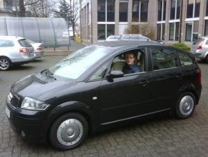

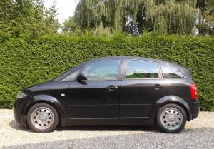

So, jetzt wollt ich euch noch das Ergebnis präsentieren.
Mein A2 hat jetzt die Aluschmiedefelgen im "Telefonwählscheibendesign"
vom ersten A3 bekommen.
Sind 15 Zoll und wiegen nur 5,8Kg pro Felge.
Reifen hab ich 195er Hankook Ventus V12 Evo draufgezogen.
Ausserdem wurd noch ein KW Variante 1 Gewindefahrwerk verbaut.
Fährt sich jetzt richtig gut und wahr alles nicht ganz so teuer.
