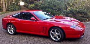

Er ist rot innen schwarz..wie es zumindest meiner Meinung nach auch sein muss.:D

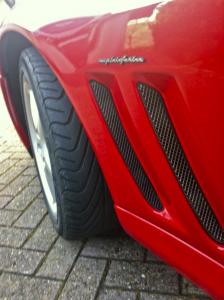

Dann fehlen mir noch neue Reifen. Die jetzt drauf sind sind 10 Jahre alt und rissig.
Mein Reifenhändler versucht neue zu bekommen, aber sieht nicht gut aus im Moment.
woltle die Pirelli PZero Rosso haben, aber in 295/40 sind wohl nur welche aus 2006/07 erhältlich.:cry:
