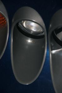

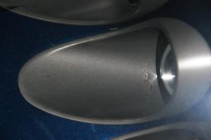

Hi,
ich bräuchte mal den einen oder anderen Tipp zu zwei anstehenden Winterarbeiten:
in den Scheinwerfern scheint sich der Klarlack zu lösen. Hat das schon einmal jemand gehabt, kommt man da ran, etwas besonders zu beachten?
Ich hoffe ja mal nicht das es sich um ein geschlossenes System handelt was man wohlmöglich nur komplett tauschen kann…

Die ersten 360ger hatten das gleiche Problem mit den Scheinwerfern.
Damals gab es einen Rückruf der Fahrzeuge. Es wurden neue Scheinwerfer eingebaut, bei denen die Linsen auf der Innenseite mattiert (wie sandgestrahlt) waren.
Dies verhinderte, dass bei starker Sonneneinstrahlung die Sonne von der glatten Rückseite reflektiert wurde und den Lack verbrannte.
Ohne andere Linsen, kommt das Problem des Lacks immer wieder.
bei meinen 550er sind die Scheinwerfer vergossen das heist das diese normalerweise nicht zerlegbar sind. Die 575er sind sehr wahrscheinlich genau so aufgebaut.
Ein Freund hat mir gesagt das man die Scheinwerfer in heißes Wasser legen soll damit sich der Kleber löst und dann könne man diese zerlegen. Danach müssen diese am besten mit Scheibenkleber wieder zusammengekebt werden. In Anbetrach der Kosten für neue Scheinwerfer könnte das ein Versuch wert sein.
