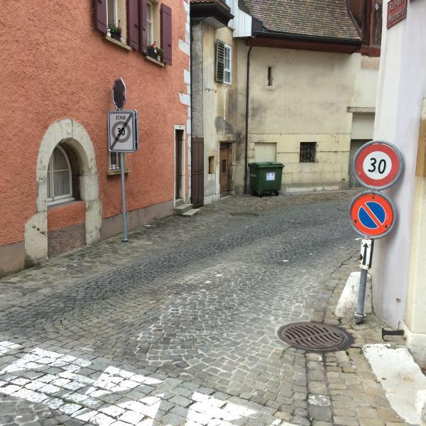

Passt hier ganz gut rein.
2m lange 30ger Zone.:lol:
Zitat
Roland Matti, Gemeindepräsident von La Neuveville, erklärt den Hintergrund: Die Tempo-30-Tafel signalisiere eine kommunale 30er-Zone. Vor dieser befinde sich eine kantonale Zone 30, deren Aufhebung mit dem anderen Schild signalisiert werde.

 Wehe dem, der nach der Aufhebungstafel auf 50ig beschleunigt.:-o
